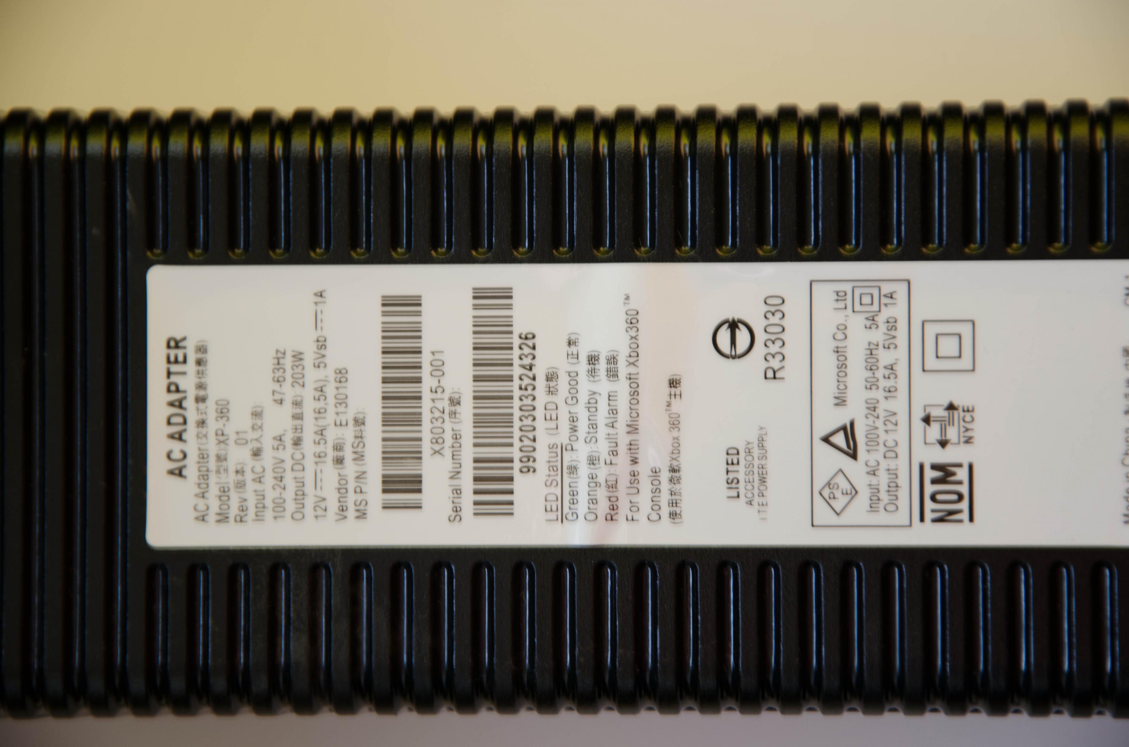

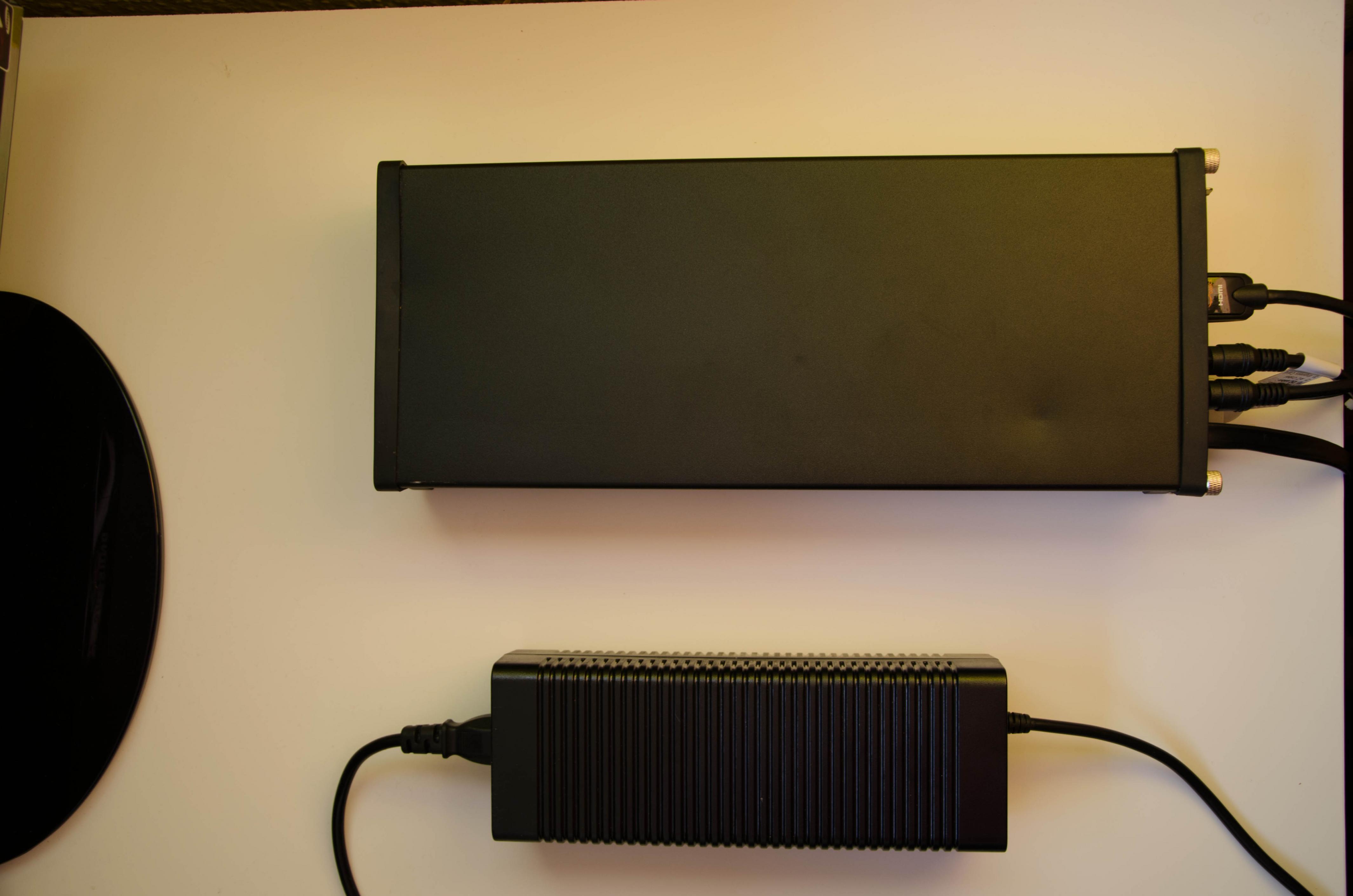

@ Ivxy hmm stimmt das mit den 5V hab ich nicht bedacht, aber das sollte sich ja theoretisch auch noch lösen lassen - ich informiere mich mal. Das Xbox Netzteil hat zwei Ausgänge, die beide an das ViDock kommen, es ist aber nur ein Netzteil. Das Problem mit dem XBox Netzteil ist halt, das es Aktiv gekühlt wird und zwar nicht zu knapp^^
@ MeisterFenster
Ok ist doch aktiv gekühlt :eek:, was mich ein wenig wundert...
In meiner ersten eGPU-Gehäuse hatte ich ein passiv gekühlten 192 Watt AD/DC Wandler, dieser habt aber auch nur 2x12V und 2x0V, also ohne 5V... Was man aber machen könnte, es mit einer PicoPSU (oder diese / diese und das Datenblatt, aber die M-version pfipt) kaufen, welche dann neben der 12V auch 5V bereitstellen würden. Aber gefühlt ist das eine Suboptimale Lösung...

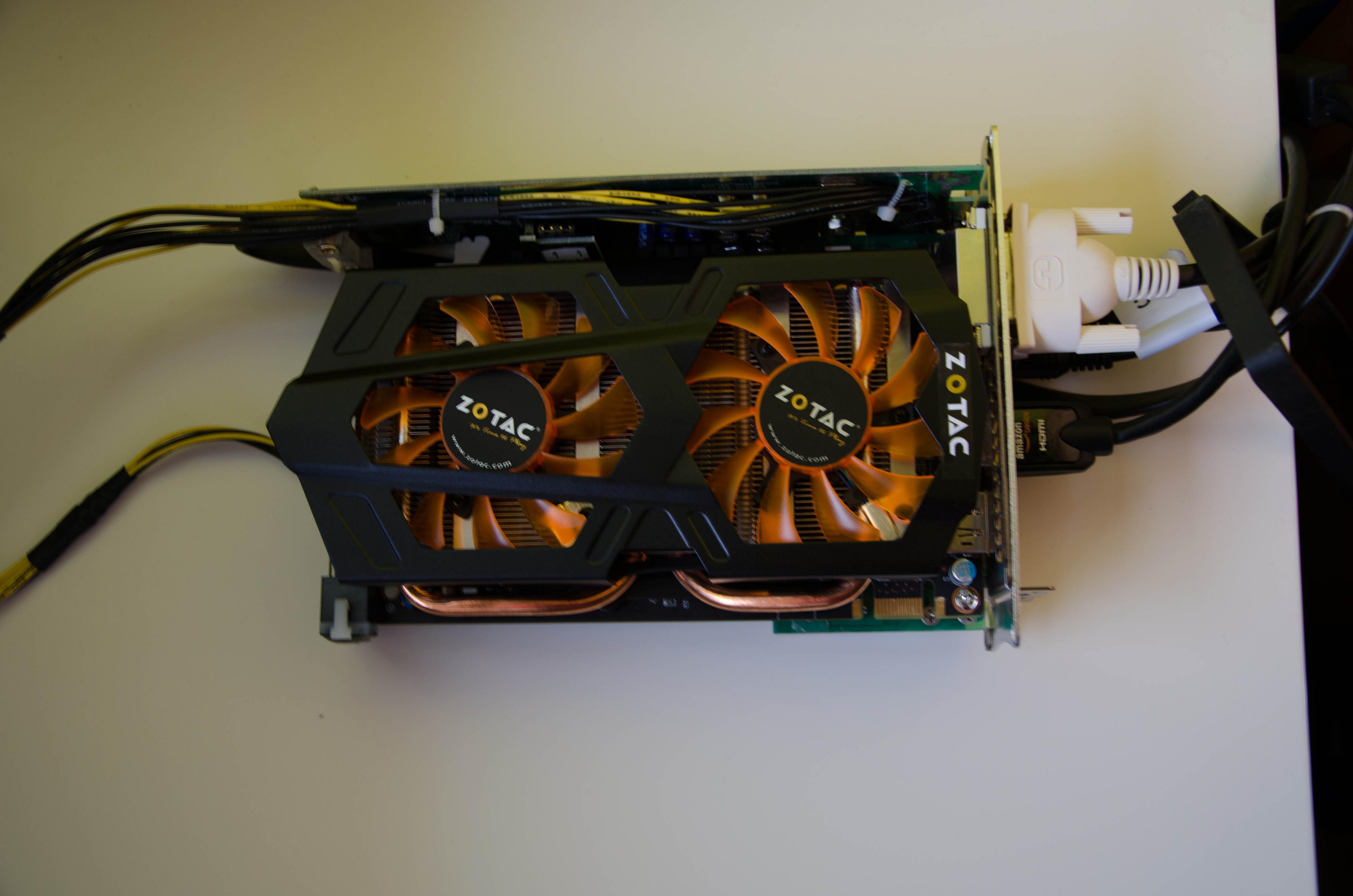

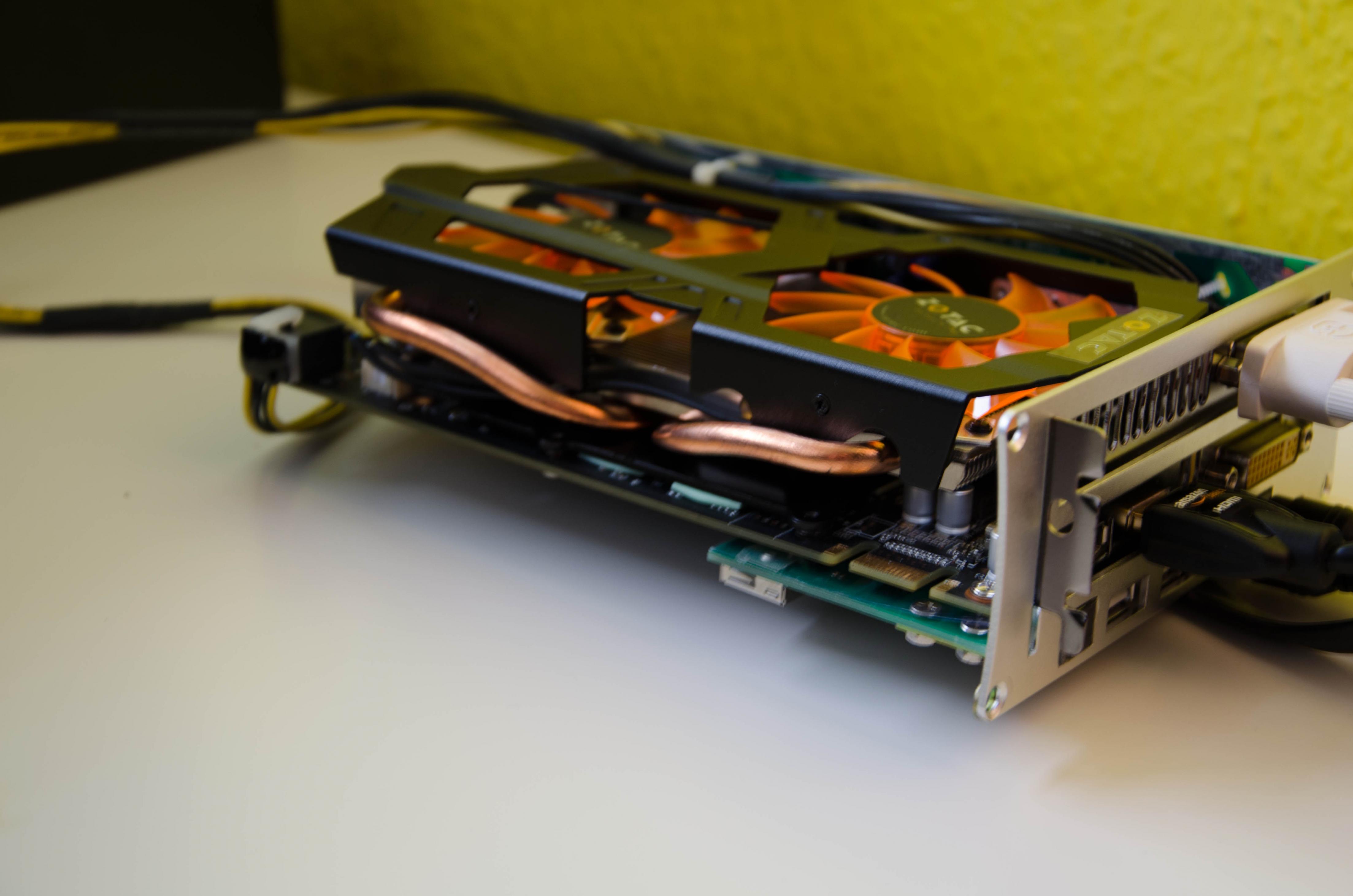

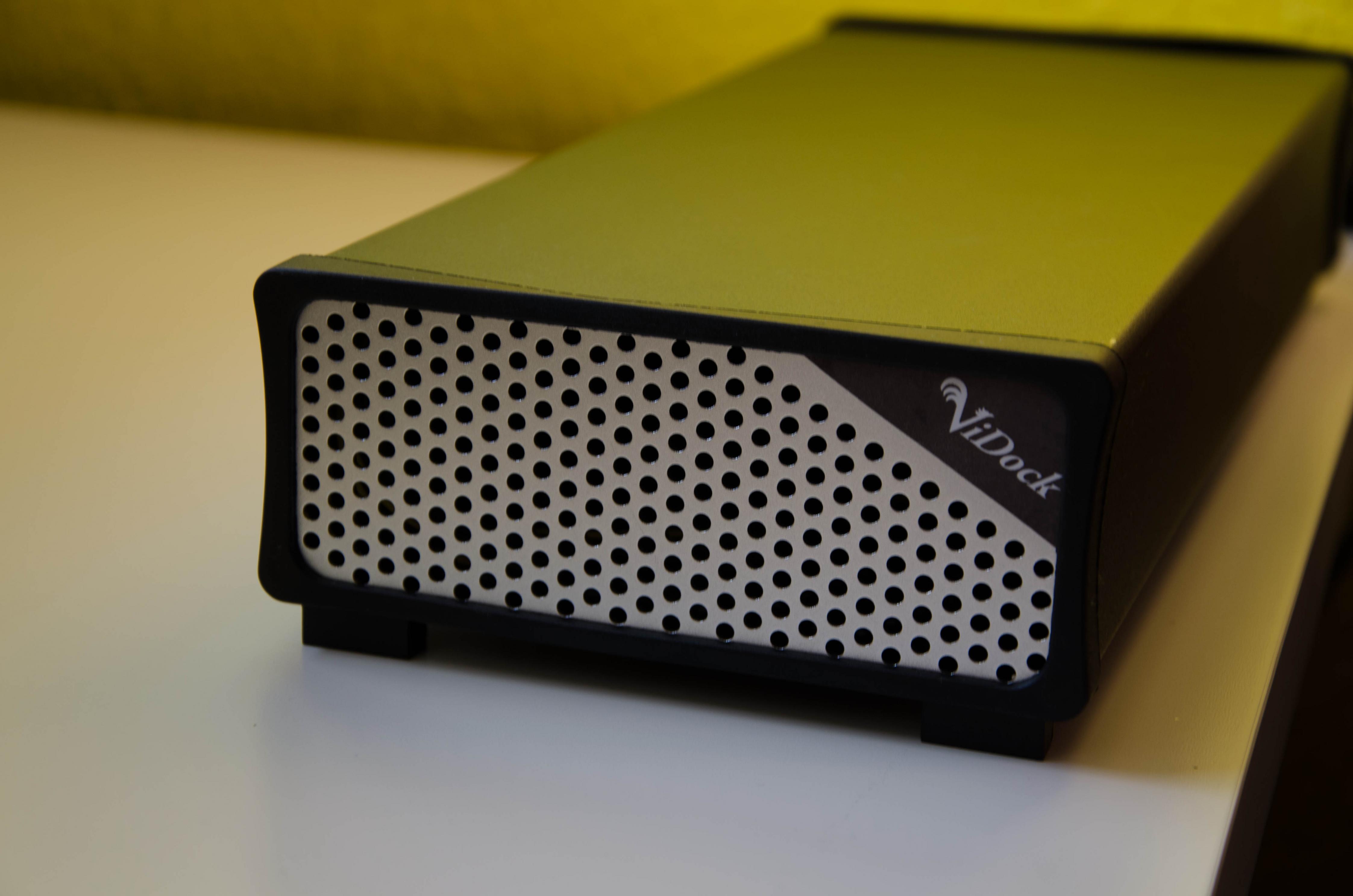

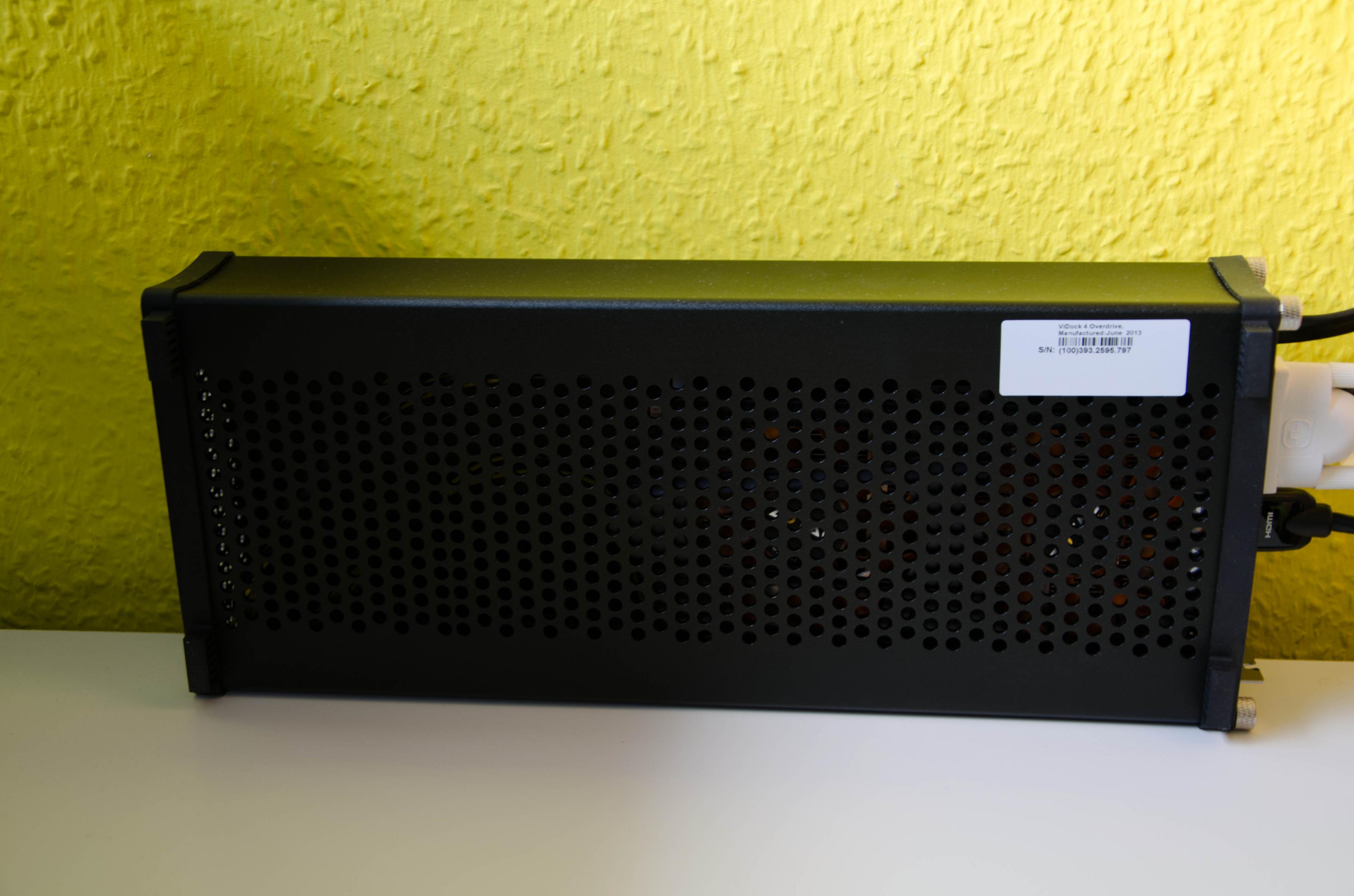

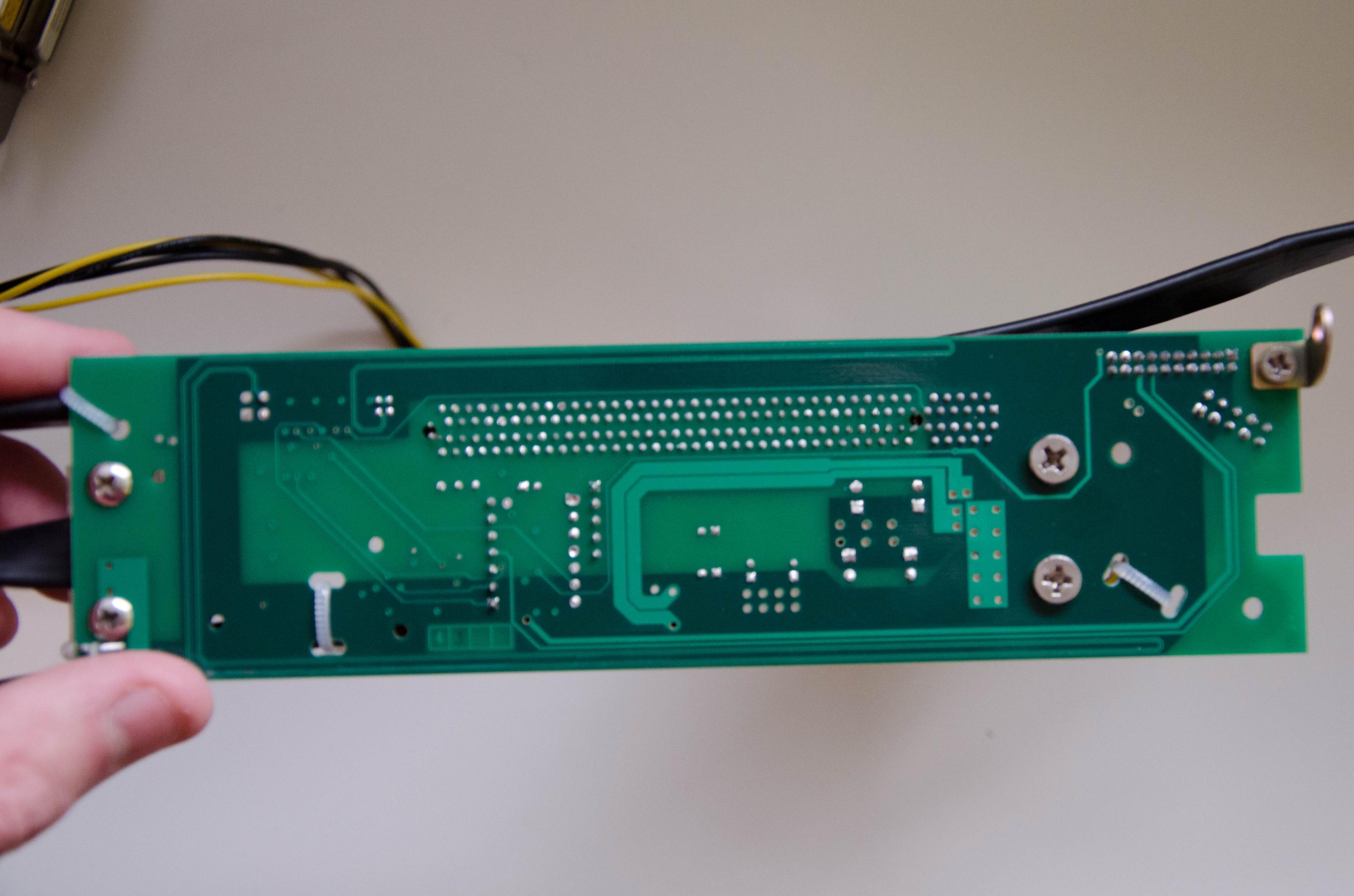

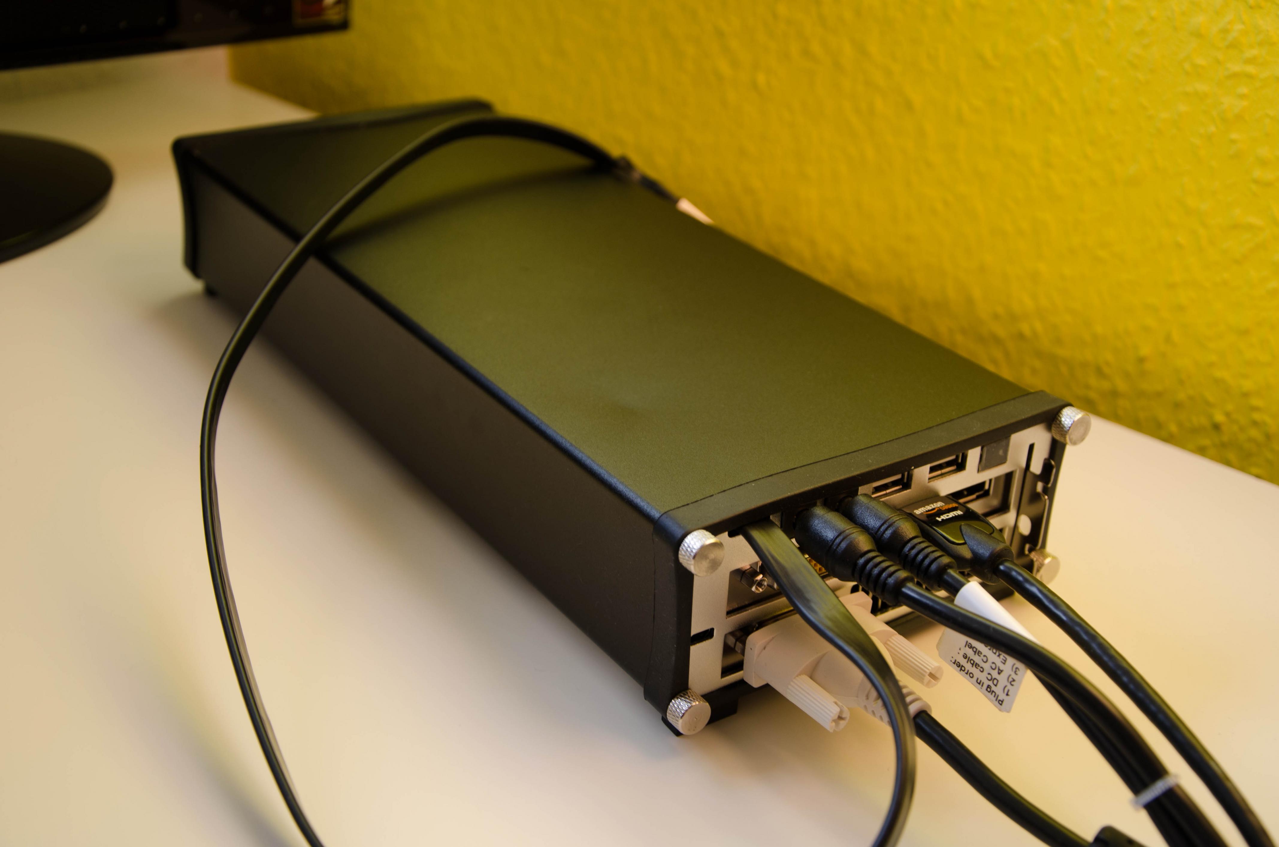

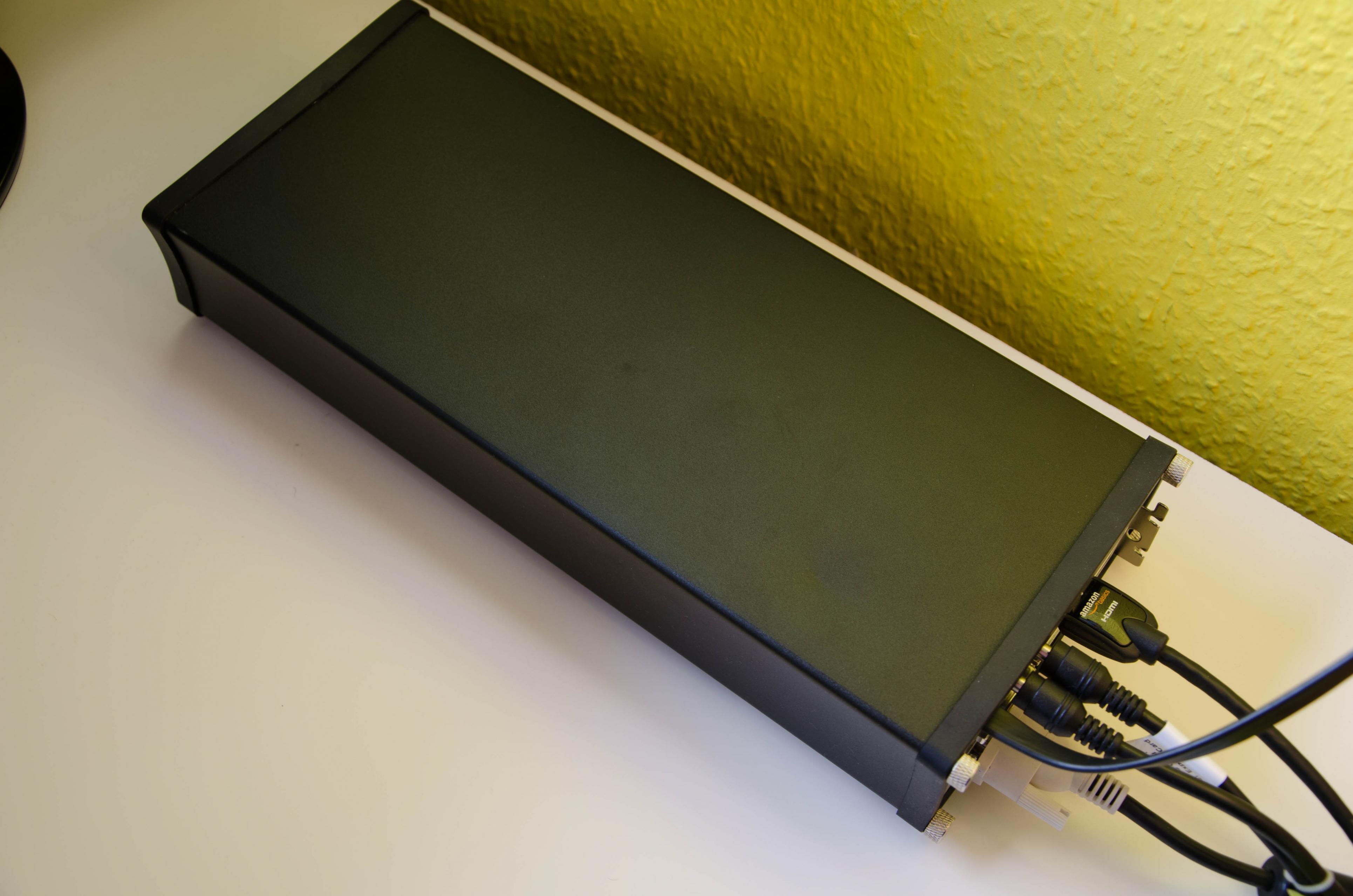

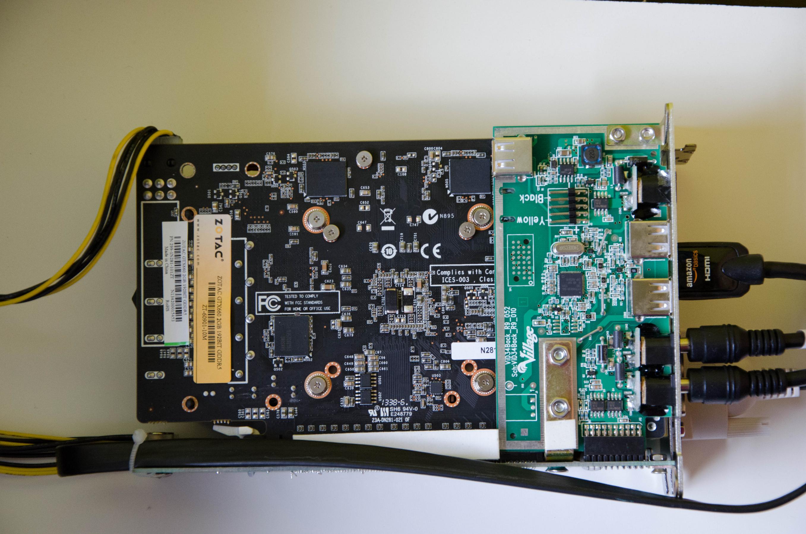

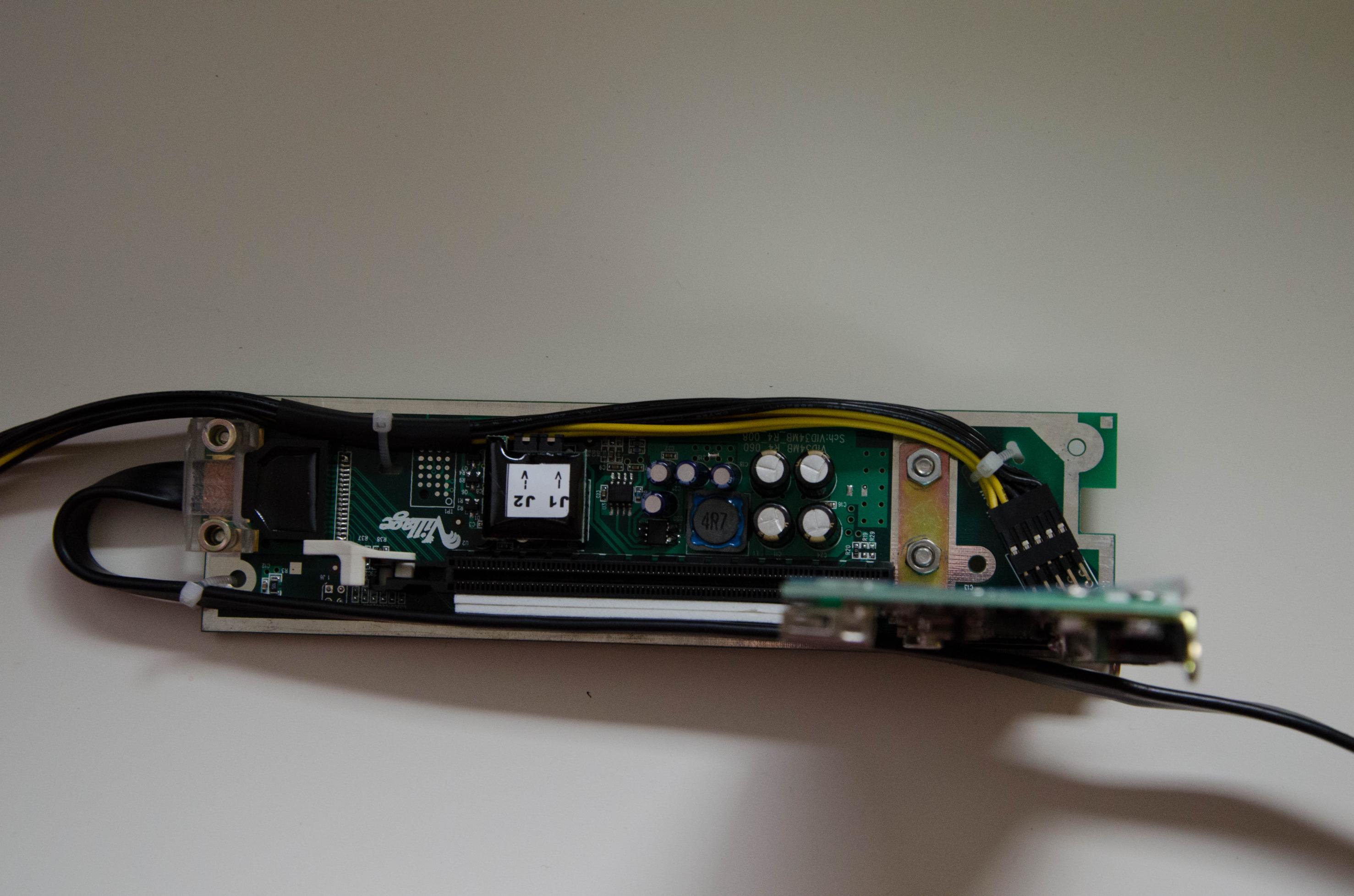

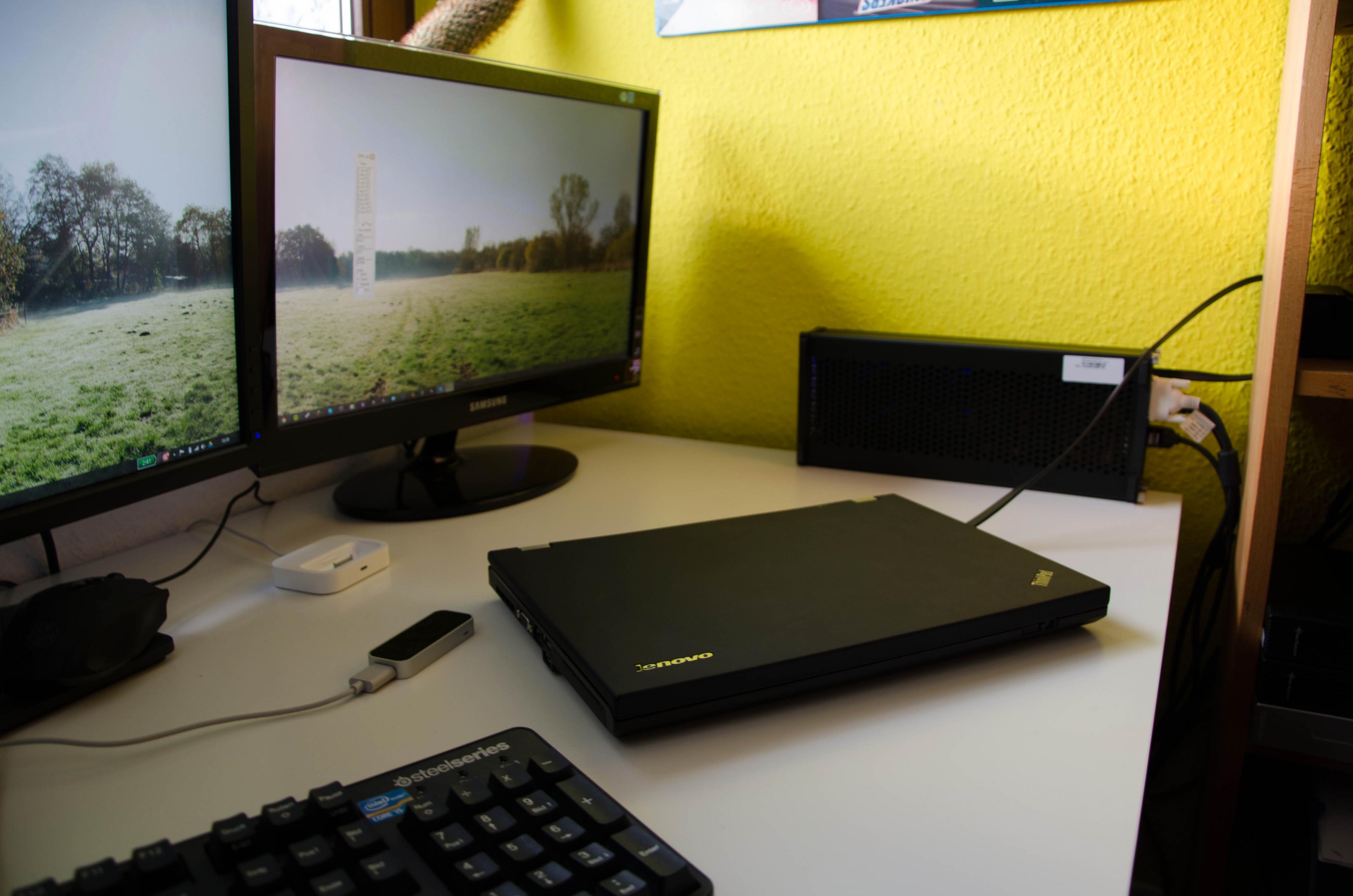

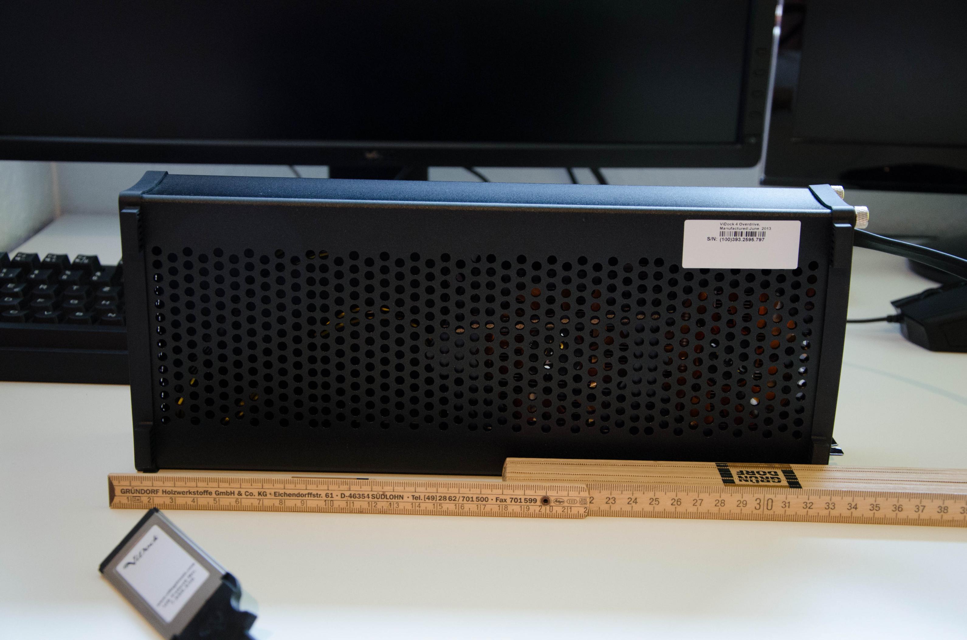

Sag mal MeisterFenster könntest du ein paar Bilder von deiner ViDock rein stellen? Finde nehmen keine guten, die mal die ViDock mal zeigen, wie Sie aufgebaut ist etc...
@Ivxy hier mal ein paar Bilder vom ViDock, falls du noch irgendwas sehen willst, sag bescheid, ich kann noch mehr machen.

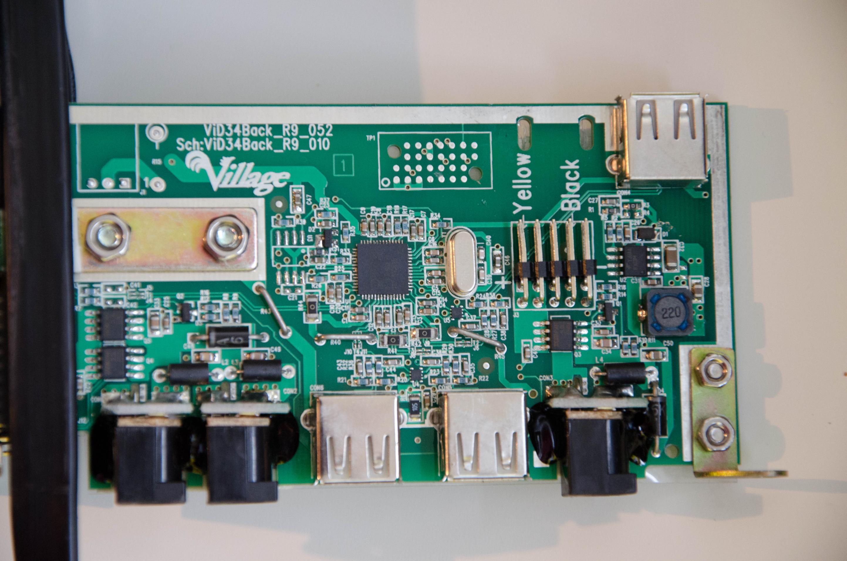

Also die Bilder sind sehr hilfreich für das was du vorhast. Aber könntest du die ViDock ohne Gehäuse und GPU noch hinzufügen, am besten alles in einem Post, dann muss ich nur eine Sache verlinken ;)
Zu deinem Problem mit dem Netzteil und dem PicoPSU sehe ich da er wenig Hoffnung. Das hat den Grund, da du an die Stromanschlüsse vom ViDock kommen müsstest, und dafür müsstest du wahrscheinlich die Buchsen auf dem ViDock "Adapter/Mainbord" wegmachen, bedenke auch das du Platz für den Stromanschluss für den PicoPSU brauchst.
Du könntest auch die gelieferten Kabel vom Netzteil Abschneiden um diese Umlöten, nur wüsste ich nicht wo du sinnvoll die PicoPSU unterbringen könntest. Spontan würden mir nur das Netzteil und die ViDock einfallen, nur bräuchtest du hier ein kleines separates Gehäuse für die PicoPSU.
Eine weitere Idee wäre, schreib mal den Support an, welche Netzteil es noch für die Vidock gibt, da du nicht zufrieden bist mit deinem jetzigen und/oder frag ob wie die Beschaltung des Netzteiles aussehen muss damit die ViDock funktioniert.
An und Für sich ist die ViDock ja richtig nett, nur das mit den Netzteil hätten sie auch anders lösen können, modularer wie ich finde, aber vielleicht kommt da ja noch was.
[Edit]

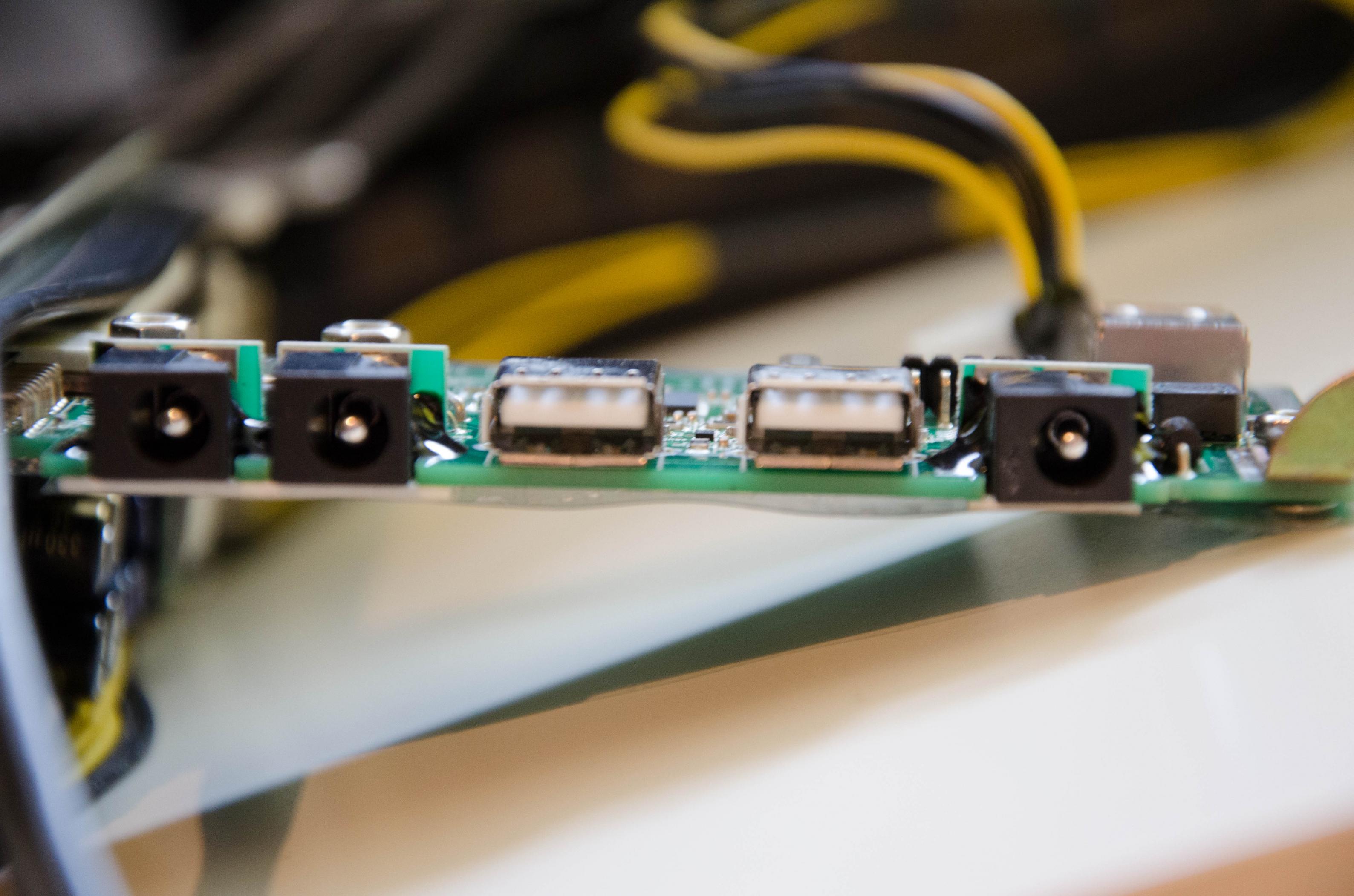

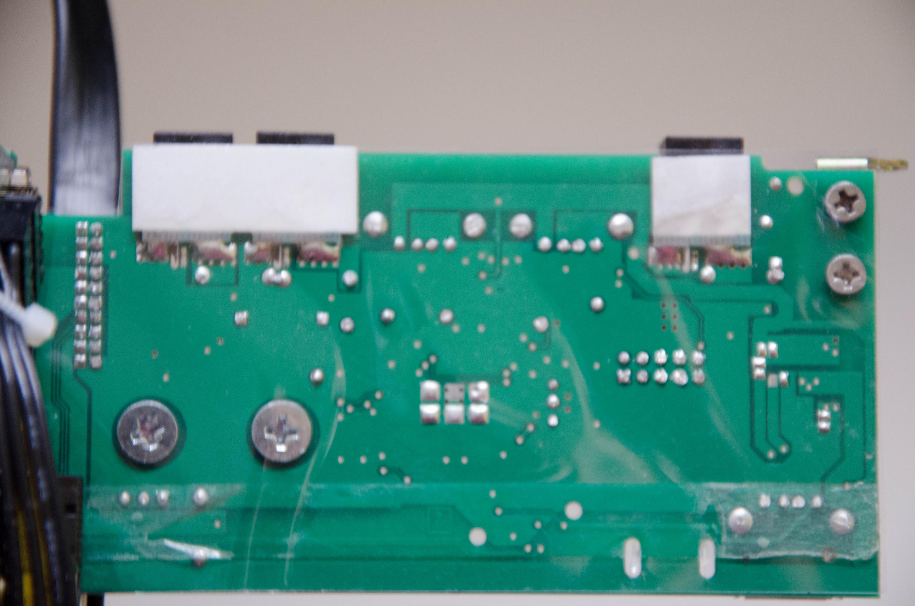

Also das mit den Anschlüssen, sieht auf jedenfall Interessant aus, da ich nur 2 Lötstellen erkenne (ich hoffe du kannst das bestätigen). Wenn du dich trauen solltest dieses mal zu messen könntest du mal sehen ob das 12V oder 5V und 0V sind, ich glaube nämlich das es 12V und 0V sind und die ViDock auf 5V umspannt. Wenn dieses der Fall ist, bräuchtest du nur Stecker die passen und könntest jedes Netzteil damit betreiben welches du willst.
Eine andere Sache die mir gerade eingefallen ist, das polaxis auch eine ViDock hat, aber mit 2 Netzteile und 3 Steckern, dem entsprechend 320Watt, was bedeuten würde es gibt 120Watt Netzteile welche ein Stecker haben, was mit 2 Netzteile 240Watt machen würde und dir ausreichen würde. Wenn die Netzteile passiv gekühlt werden, versteht sich, aber hier den Support anschreiben, würde ich sagen.
Und 2x6 Pin sollte für deine ViDock auch kein Problem darstellen, musst nur ein Kabel von 10 Pin (Auf der Rückseite deines ViDock's wo Yellow und Black steht) auf 6 Pin und ein weiteres Netzteil ;) ...
Ich hab noch ein paar Bilder angehängt (sind leider ein bisschen unscharf).
Im ViDock selber hätte ich noch ca. 12cm Platz, das sollte ja Theoretisch reichen. Was ich aber noch entdeckt habe, ist das der dritte Stromanschluss vorhanden ist. Das heißt es fehlt nur ein Kabel und man kann auch mit einem ViDock 4 Overdrive Grafikkarten mit 2x6 Pin betreiben was eigentlich nur das ViDock 4 Plus können sollte.
Beim ViDock 4 Plus werden ausserdem andere Netzteile mitgeliefert (hier zu sehen) vielleicht lassen sich die ja auftreiben. Genug Anschlüsse wären ja am ViDock (3 Stück wie bei Polaxis) vorhanden. Ich kann ja mal beim Support anfragen.
Edit: Wenn du die Lötstellen an den Stromanschlüssen meinst, ja das sind nur 2. (Soweit ich das beurteilen kann) Wie kann ich das Nachmessen? Ich habe leider kein Entsprechendes Gerät da, aber vielleicht kannst du mir ja ein günstiges Empfehlen, was sich für die Messung eignet.
Edit 2: Ich brauch ein MultiMeter, richtig? Reicht da auch schon das 14€ Hama Teil von Amazon?
Ja du brauchst ein MultiMeter, und es ist egal welches, den ich kenne keins das eine solch Ungenauigkeit hat das man 5V und 12 V nicht unterscheiden kann :lol:
Ich habe damals ein für 10€ bei OBI gekauft, damit meine Eltern auch ein haben um zu sehen ob auf den Leitungen 230V AC ist :freak: ...und es hat auch für meine eGPU gereicht...
Ok, ich hab mir jetzt mal eins bestellt. Das sollte morgen ankommen und dann werde ich mal messen. Dafür muss ich jeweils ein Kabel an die beiden Lötstellen halten, oder? (Tut mir leid ich hab davon überhaupt kein Plan :freak:)
