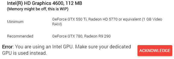

habe ein Dell Lattitude E6540 Notebook in einer Docking mit großem Monitor. Leider laufen einige Spiele nicht sauber und ruckeln. Bei einem bekomme ich folgende Anforderung:
Kann man dies mit einer externen Grafikkarte lösen? Hätte noch eine ältere MSI 9800 GTX Plus liegen, zum testen. Wenn es generell funktoniert, könnte ich immer noch aufrüsten.

Laut Google besitzt dein Notebook bereits eine dedizierte Grafikkarte, nämlich die AMD Radeon HD 8790M, aus irgendeinem Grund wird anscheinend nicht automatisch auf diese umgeschaltet. Evtl. den Stromsparmodus aktiviert oder den Grafiktreiber nicht installiert?

Wie jedoch oben schon erwähnt wurde, hat das Notebook normalerweise eine HD 8790M. Die leistet zwar keine Wunder, aber schneller als die minimum HD 5770 sollte sie schon sein. Würde der Sache mal auf den Grund gehen, warum das Notebook nicht die verwendet.

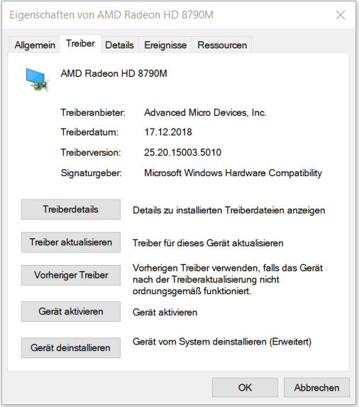

habe den aktuellen AMD Treiber installiert, bisher war der von Dell im Einsatz:
Wenn ich den PC starte, bleibt er nach dem Anmelden hängen
. Habe die 8970M im Abgesicherten Modus deaktiviert. Nun habe ich zwei Probleme ;-) meine 8970M läuft nicht und mit 3. GPU's werde ich noch mehr Probleme bekommen.
@ Mojo1987 welchen Treiber verwendest du ?
Vielen Dank und Grüße
Joe

Ich nutz den AMD Catalyst 17.12.1 (von AMD direkt) auf Windows 10 1709. Damit gehts bei mir zumindest problemlos. Allerdings muss ich die Anwendungen teilweise als Profil im AMD Settings anlegen, damit die Anwendungen entsprechend auf der AMD GPU starten.
Auch die Intel GPU Treiber müssen entsprechend passen damit das Dual GPU ordentlich funktioniert. Da nutze ich die letzten von DELL.
