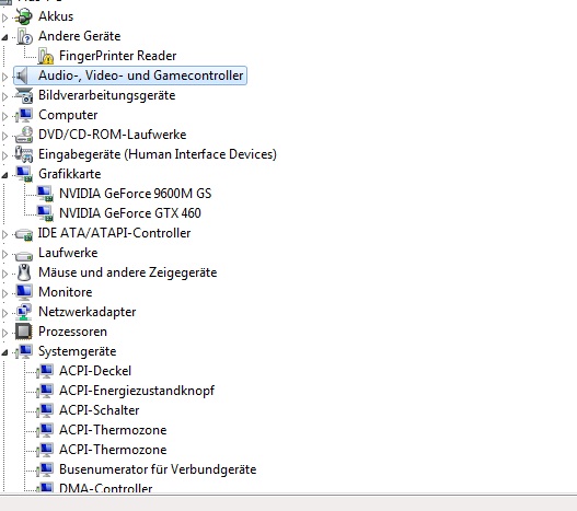

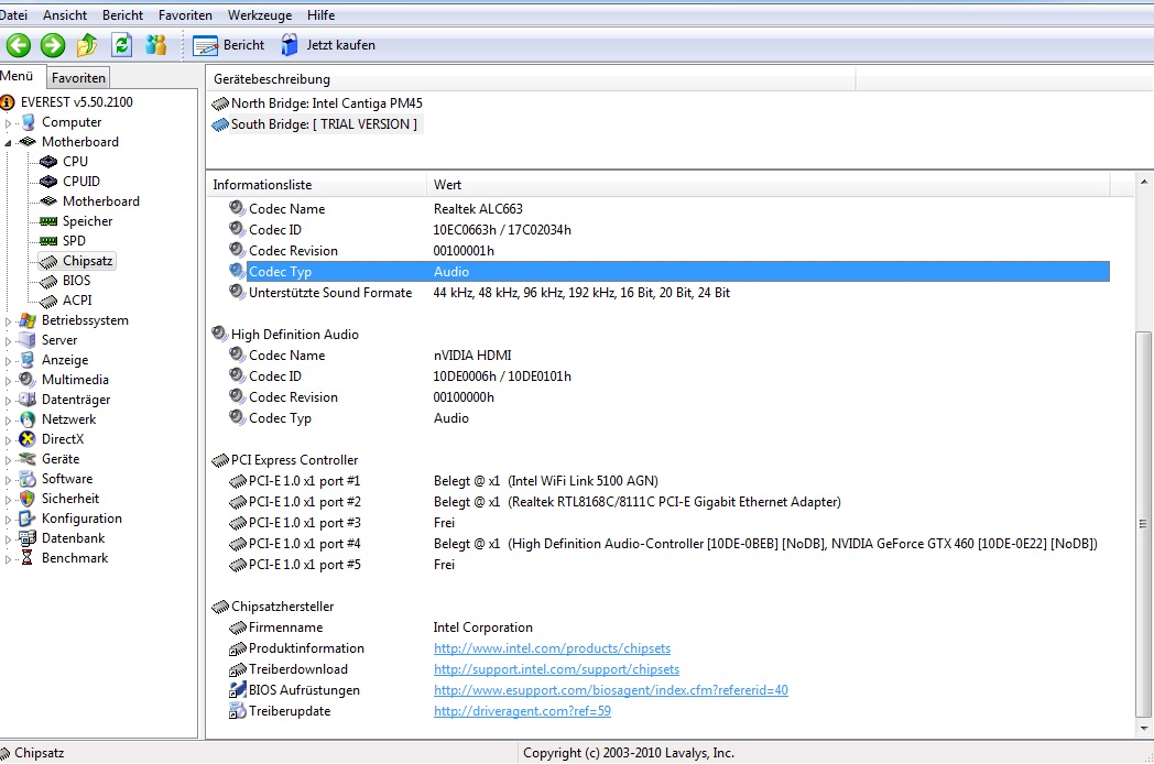

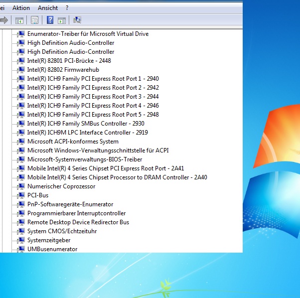

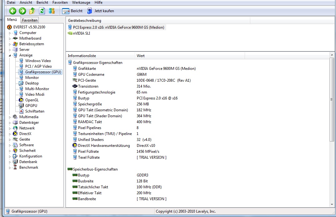

hallo, hab ein medion P6612 mit integrierter nvidia 9600m gs. hab jetzt eine gtx 460 über den adapter angeschlossen, ich weiss ,dass da optimus nicht geht.
jedoch ist doch die leistung immernoch höher als die der 9600m gs. folgendes problem. hab die gtx an einen externen monitor angeschlossen. wenn ich ein spiel starte über den externen monitor, stürzt ab einer gewissen temperatur oder leistung die verbindungen zum adapter ab oder so.. da steht sowas wie opengl konnte die verbindung nicht aufrecht erhalten.. woran kann es liegen? als beispiel skyrim auf ultra.. alles funktioniert wunderbar, nach 5 minuten, wird der externe monitor schwarz, der laptop display geht wieder an, man hört ein geräusch, als sei was deaktiviert worden..
habe die PE4H-EC2C
hab mal 4 bilder hochgeladen.. vllt kann mir einer helfen, danke
