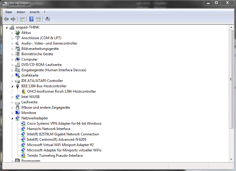

Hi Leute,
Ich bin grad ein wenig verzweifelt.
Seit ca. 5 Monaten Funktioniert mein Thinkpad T530 + pe4l 2.1b + Setup 1.3 mit einer GTX760 ohne Probleme und wirklich gut. Jetzt aber von dem einen Tag auf den anderen funktioniert es nicht mehr.
Wenn ich beim Booten das Setup 1.3 starte und dann ins Windows gehe, zeigt mein IEEE 1394 Controller einen Fehler und sobald ich die Grafikkarte per Expresscard anschließe, bekommen alle anderen USB Geräte keinen Strom mehr und der Monitor an der Graka bekommt auch kein Bild (obwohl sie im Geräte-Manager angezeigt wird.)
Wenn ich Windows normal starte und dann die Karte anschließe, wird sie zwar mit dem bekannten Code 12 Fehler angezeigt, aber sonst Funktioniert alles.
Kann mir irgendwer behilflich sein?
@wiggle: Hat dein T530 neben der iGPU überhaupt noch eine Nvidia Quadro, die du über Setup 1.x abschalten musst?
Jap.
Hab ne NVS 5400 drin, die ich per Setup 1.x ausschalten musste. Die Interne GPU ist dann auch abgestellt, aber irgendwie will alles nicht mehr so recht.
@wiqqle: Schon eine Lösung gefunden? Evtl. musst du mal probieren, wie die Situation bei einem frischen System aussieht oder evtl. hast du auch ein Backup von einem vorherigen Zeitpunkt.
Wenn du eGPU ansteckst und dann alle anderen Geräte (USB, etc.) keinen Strom mehr bekommen, dann hört sich das für mich nach Kurzschluss aus. Was aber dann wieder dem Verhalten widerspricht, wenn du die eGPU während des Windows-Betriebs einsteckst. Könnte auch nur ein Software-Problem sein. Konkretes Problem auszumachen ist mir nicht möglich.
