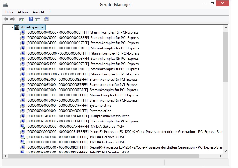

Hi Leute ich kann mein Tolud-Wert nicht wirklich rausfinden kann mir einer von euch helfen?
