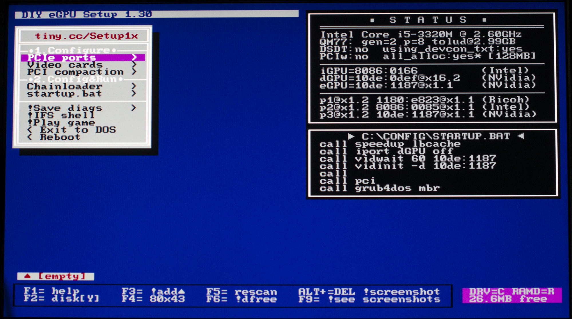

Hier ein Bild ohne deaktivierte dGPU:

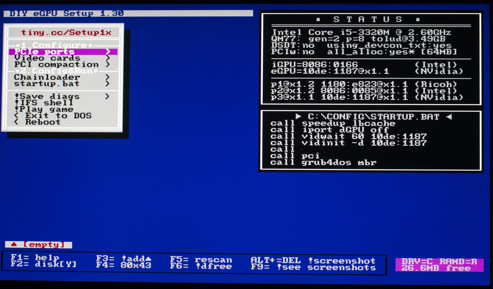

Hier mit deaktivierter dGPU:

Fehler 12 kommt auf deinen Screens deshalb, weil du nach deiner Deaktivierung der dGPU plötzlich einen TOLUD von 3,5GB hast... mit aktivert dGPU ist er jedoch auf 3,0GB. Das passt nicht zusammen.
