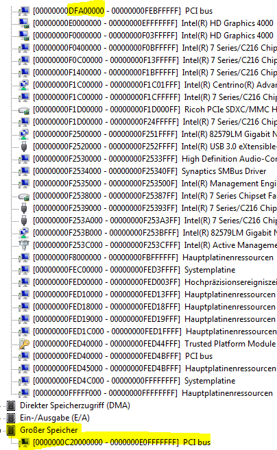

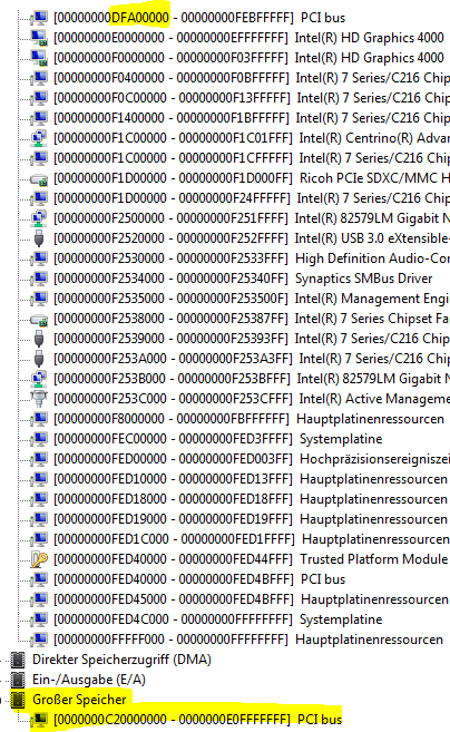

Hallo Eisbrecher,
danke erstmal für die Infos bisher. Nachdem ich zuerst mein Thinkpad System zerschossen habe und nun neu aufgesetzt habe konnte ich den DSDT Override nun durchführen.
Sieht jetzt so aus, dass der Toludwert sich nicht geändert hat, aber dafür der Bereich "Großer Speicher" hinzugekommen ist. Denke, das ist so korrekt, oder?
Leider wird die eGPU immer noch nicht erkannt. Ich bin verschiedene Start-Szenarien durchgegangen. Nach wie vor leuchten die grüne (D1) und die rote LED (D4).
Hast Du noch eine Idee?

DigitalSpring schrieb:Hallo Eisbrecher,
Wie ich gselesen habe hast du ein ThinkPad und den DSDT Override erfolgreich durchgeführt?! Welches hast du und könntest du mir ev. ein paar Tipps/Hilfestellungen geben, weil ich hab es bei meinem T420 schon auf 2 versch. Varianten probiert und jedesmal beim Booten Abstürtze bekommen.

Hi Matthias,
hatte es mir auch beim erstem Mal abgeschossen. Musste sowieso mal ein frisches Image drauf schmeißen.
Habe es dann nach der Anleitung die mir Eisbrecher ein paar Posts zuvor genannt hat versucht:

@DigitalSpring: Ja, richtig erkannt. Der TOLUD ist mit 3,5GB zu hoch, um überhaupt noch den eGPU Adapter erkennen zu können. Wird auf jeden Fall ein DSDT override notwendig sein. Diese Anleitung enthält alles was du wissen musst bzw. abzuarbeiten ist. (das Windows Driver Kit 8.1 unterstützt auch Win7)
