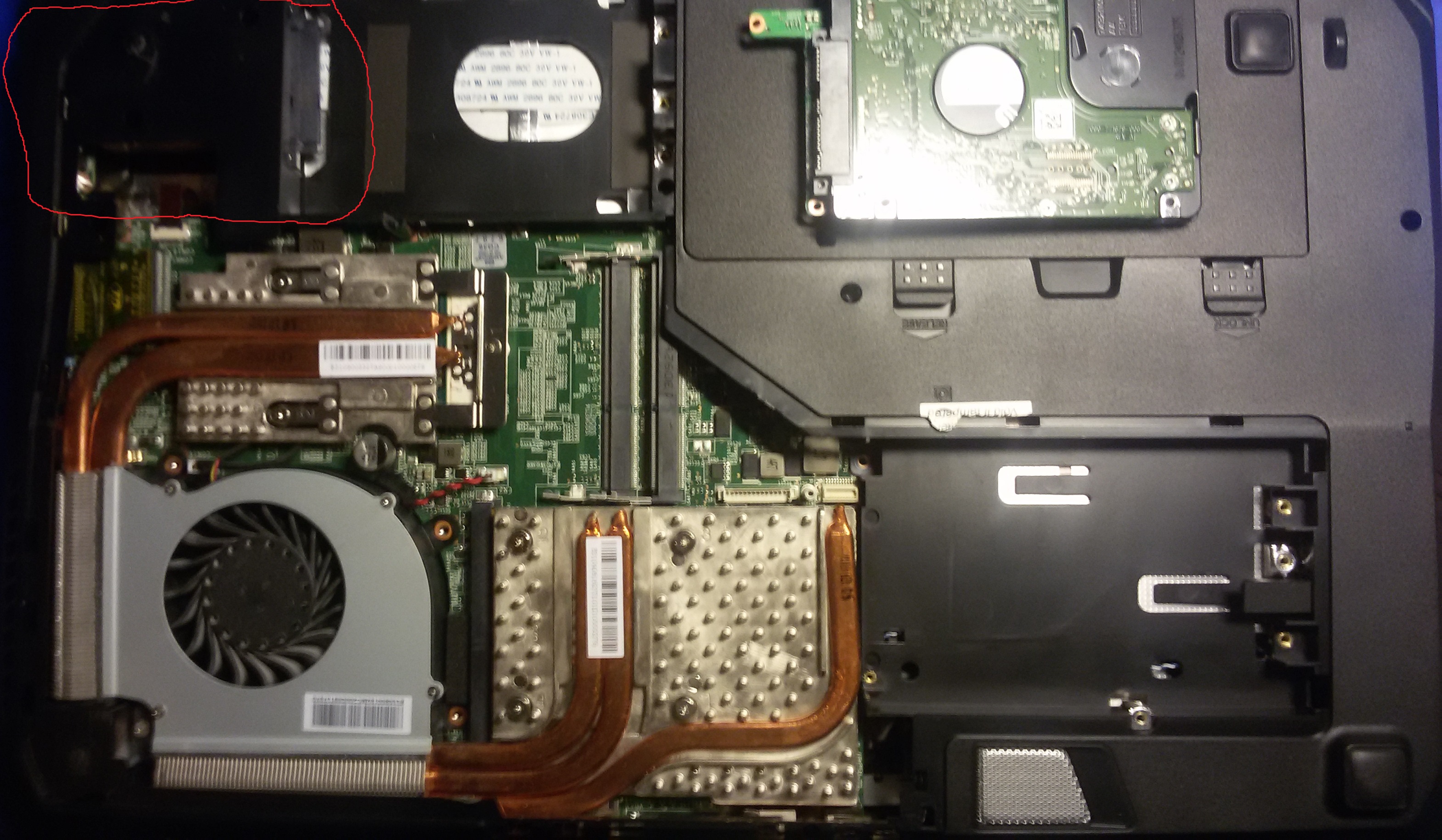

ok, ich habe meinen Laptop mal ein bisschen aufgeschraubt:
Meine Wlan-Karte heißt "Intel Centrino Wireless-N 2230" und diverse Seiten bestätigen, dass das Teil einen "PCI Express Half Mini Card" Anschluss braucht. Das würde ja heißen, dass der eGpu-Adapter drauf passt oder? Das einzige Problem bei der Sache ist, dass die Karte ziemlich ungünstig verbaut ist (wie man in dem Video sieht: https://www.youtube.com/watch?v=-XILn-oFwGo), die Option wäre somit eher die zweite Wahl.

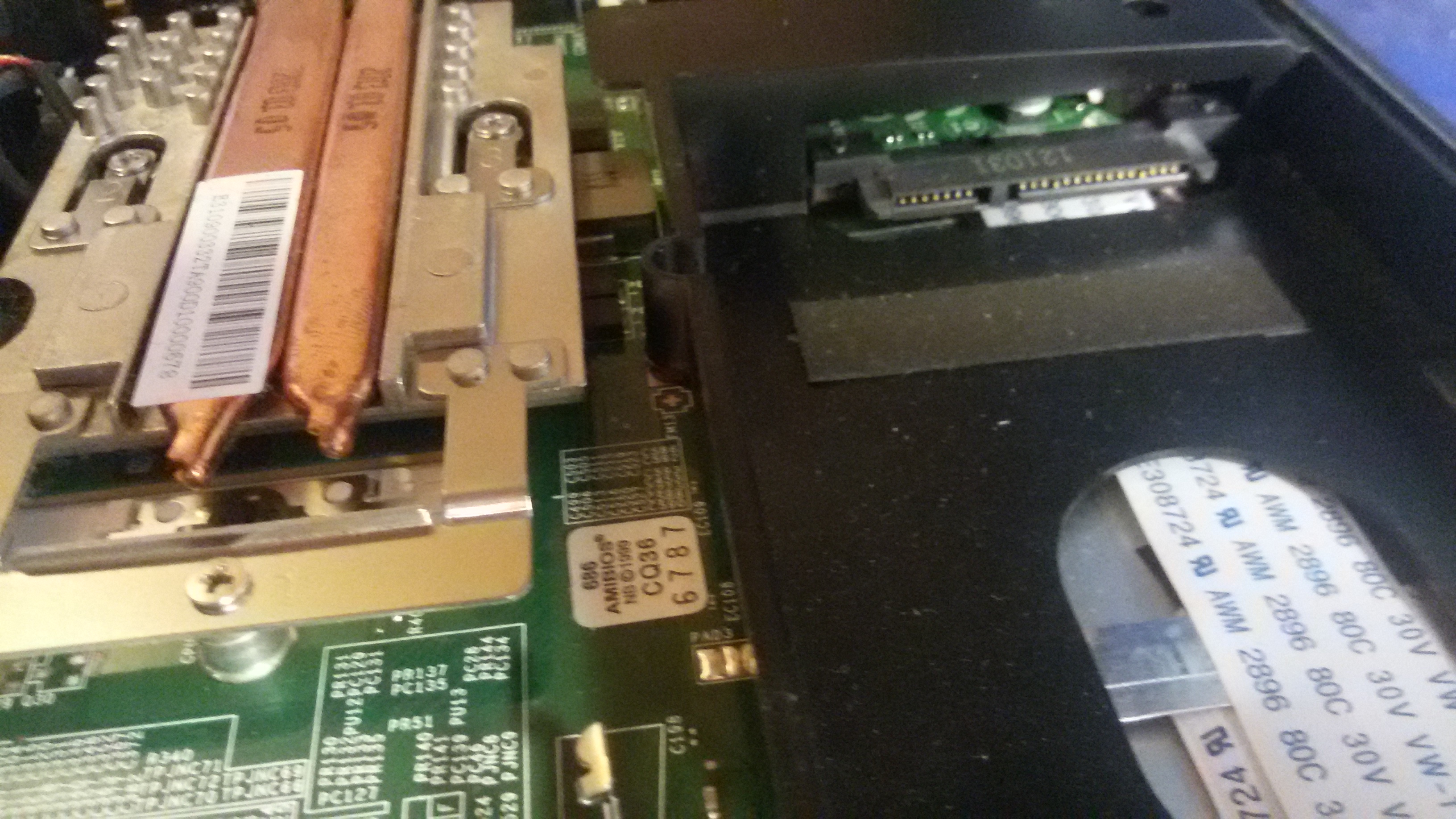

Auf der Unterseite ist auch nochmal so ein Anschluss (s. Bilder), jedoch ist da irgendetwas schon verbaut und man kommt auch nicht so leicht dran. Hat jemand eine Idee was da verbaut ist? Ich will da nichts kaputt machen ^^. Eine SSD (die soweit ich weiß den Selben Anschluss nutzt) ist eigentlich nicht verbaut...

Das auf den Bildern ist ein Sata Anschluss für Festplatten. Der ist leer und nutzt dir nichts. Falls du das rechts oben auf Bild 1 meinst.
Der markierte Bereich auf Bild 2 ist irgendwie nutzlos, weil man da nichts erkennen kann.

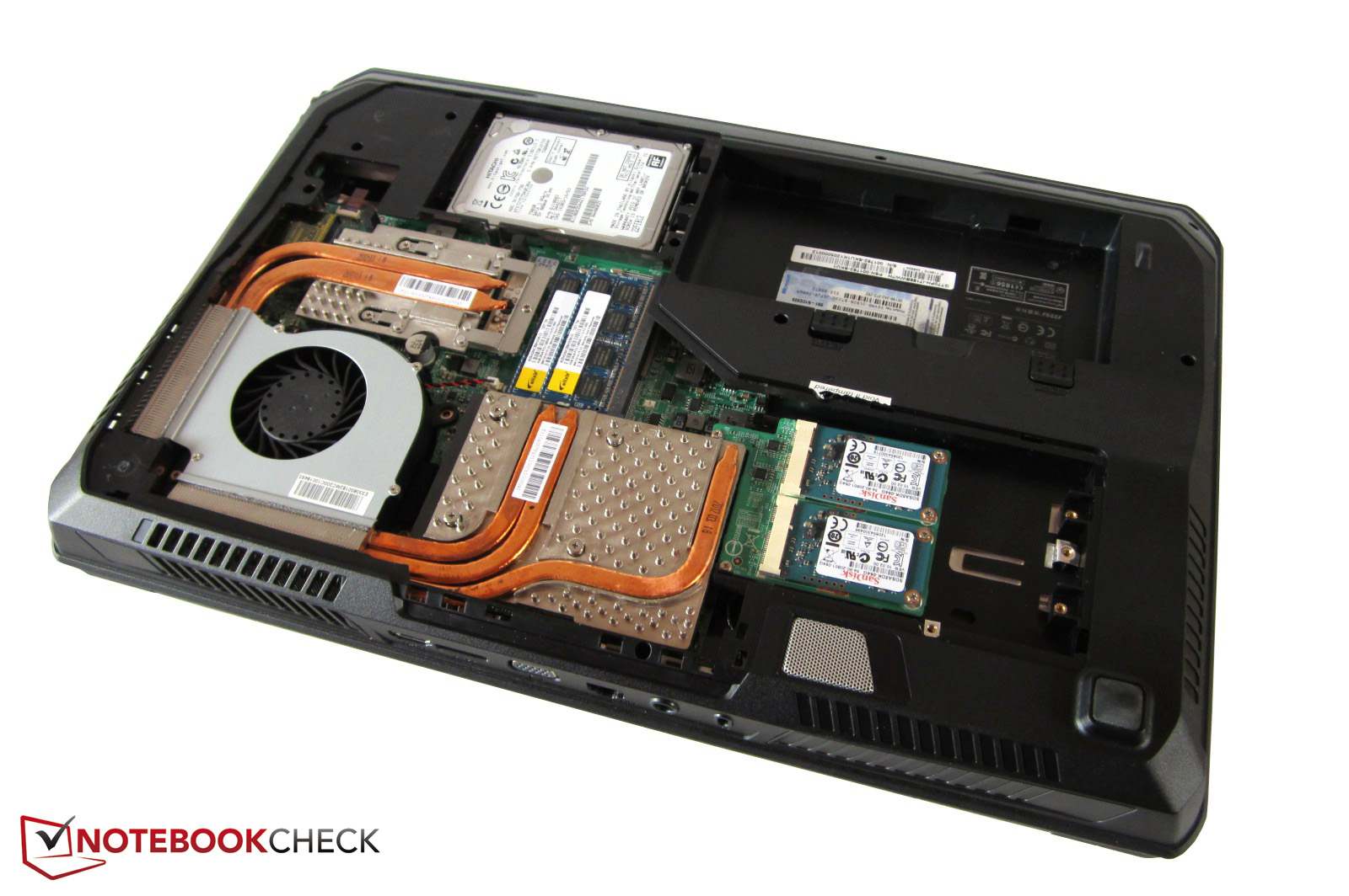

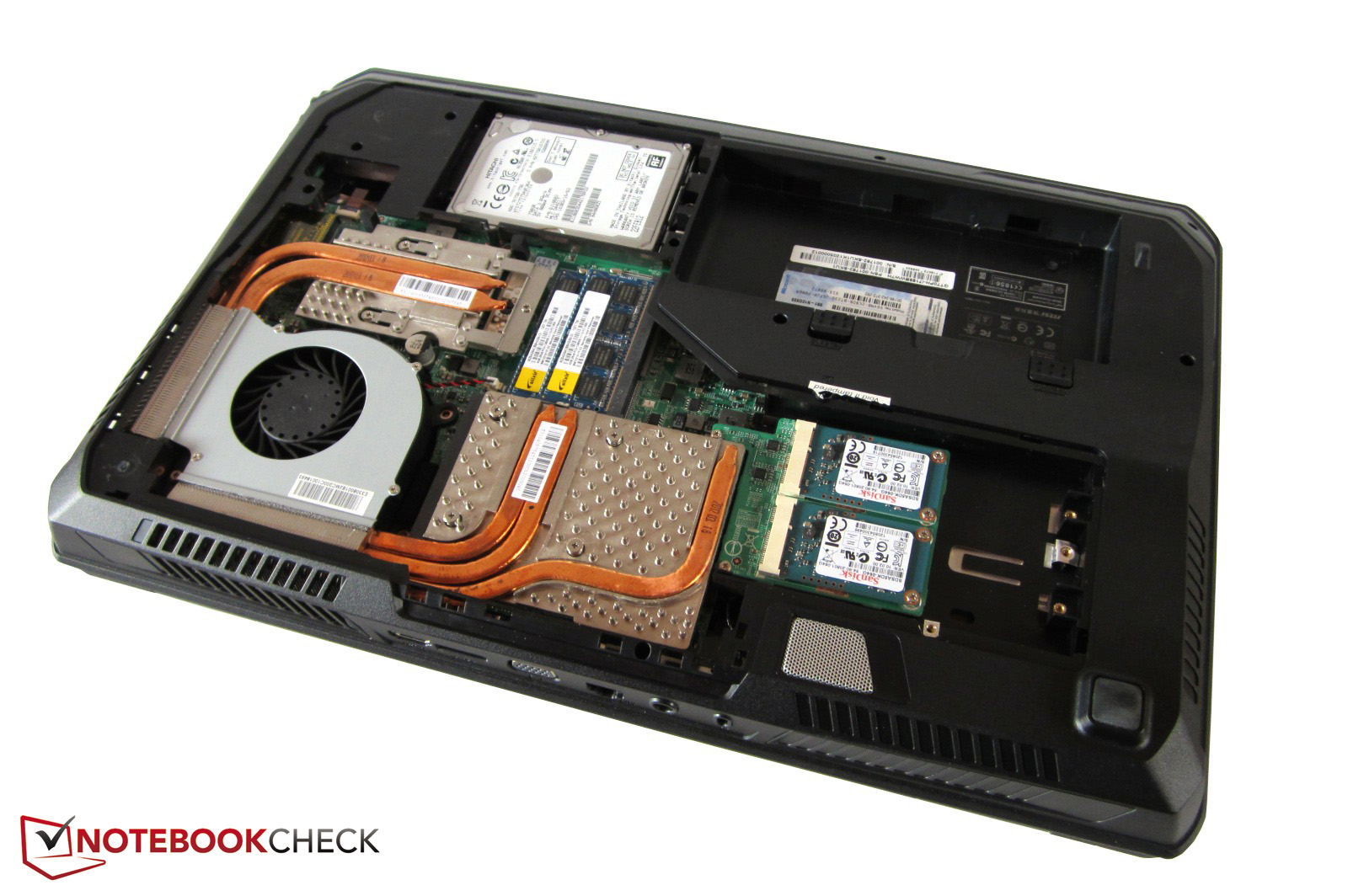

So sieht die Unterseite bei noteboocheck aus.
Hast wohl zwei falsche Bilder hochgeladen, oder? Die Platine, auf er die zwei mPCIe-Module stecken, fehlt bei deiner Gesamtaufnahme.

Ne die Bilder sind schon richtig so. Keine Ahnung warum das bei mir anders aussieht. Die Variante mit der WLAN-karte funktioniert trotzdem, oder? Achja der markierte Bereich in Bild 2 ist bild 1 von oben, sorry wenn das unverständlich war
@Eisbrecher99:
wenn Du die Platine rechts unten, neben dem KK, meinst, das ist ein proprietärrer RAID-Controller; gibt's wohl mit bis zu drei mSATA-SSD's.
