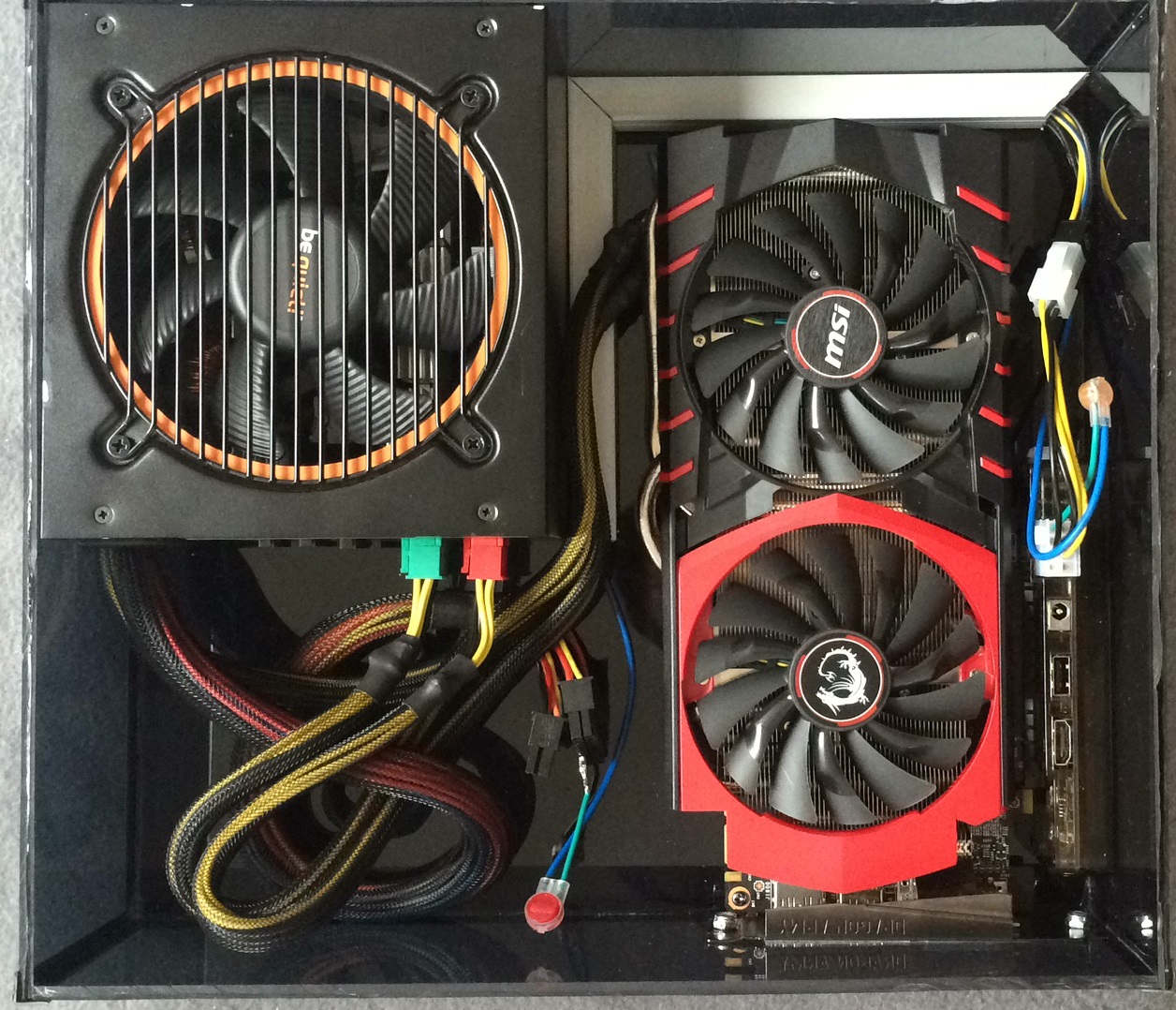

Meine eGPU läuft nun endlich.
Lenovo Y580 (300€ gebraucht)
MSI GTX 970 (160€ gebraucht)
bequiet 530w Modulares NT (45€ gebraucht)
EXP GDC von Gearbest (35€)
eGPU an sich liegt bei 240€
Die Box ist aus 4mm Plexiglas, verklebt mit Pattex Kunststoffkleber.
Deckel ist leider noch nicht fertig, da kommen noch Scharniere und ein Gasdruckdämpfer ran.
Das Setup ist nahezu lautlos. Die Festplatte der Notebooks ist lauter :p
Bei Fragen und Anregungen gerne hier oder PN
Wow, das sieht sehr ordentlich aus!
Wie führst du den Anschluss raus? Also das Flachbandkabel auf den Adapter am Notebook?
Darf ich fragen welchen EXP GDC du gekauft hast? v8.0 und dann mit EC oder Mini-Pcie?
Für das Flachbandkabel muss ich mir noch eine Lösung suchen. Hatte es mir wohl zu einfach vorgestellt, das Teil mit einer HDMI Kabel verlängerung zu verlegen :evillol: hat nicht funktioniert. Sind wohl ganz andere Datenstränge.
Die Version habe ich jetzt auf Anhieb nicht gefunden aber es ist diese hier Anschluss ist mPCIe
Bequiet Dark Power Pro L7 hat definitiv nicht funktioniert (scheint irgendeine Technologie zu sein, die das verhindert) Deshalb nun das PurePower :)
Ja das Kabel ist auch schwer ordentlich zu verlegen. Ich würde es im Gehäuse irgendwie fixieren und dann einfach raus "hängen" lassen.
Wenn das Teil komplett in so halb durchsichtigem Kunststoff ist, scheint es wohl die v8 zu sein. Müsste eigentlich auch auf der Platine drauf stehen. Version 8.x. Wie stabil ist diese Kombination bei dir? Ich habe gelesen, dass die HDMI Verbindung sehr sensibel ist und kleinste Erschütterungen zum Bluescreen oder Absturz führen?!
Darf ich fragen, warum du dir eine gebrauchte GTX970 für 160€ statt einer neuen GTX1060 3GB für 215€ geholt hast? Ich denke mit einer GTX1060 fährt man da effizienter und hat auch mehr Leistung zur Verfügung.
EDIT: Habe gerade gesehen, die GTX 1060 gibt es auch schon für 200€ in der 3GB Variante...
Warum hast du dir ein ATX Netzteil gekauft für 45€, ein Dell 220W Netzteil hätte doch auch gereicht und kostet gebraucht nicht mal 20€?
Ich hatte noch keinen Bluescreen damit. Läuft sehr stabil bisher.
Ja 1060 wäre auch gegangen. Jedoch wollte ich aus dem Budget das meiste rausholen und die GTX 970 von MSI hat mich einfach total überzeugt. (Lüftersteuerung usw.)
Das ATX Netzteil könnte ich, sollte ich mich irgendwann für eine Desktop Variante entscheiden, im neuen Rechner einbauen. Weiß nicht genau wie die Wärmeentwicklung bei dem Dell Netzteil im Endeffekt ist und wollte von der Leistung her auch auf der sicheren Seite sein. So könnte ich auch bei Bedarf noch weiter aufrüsten.

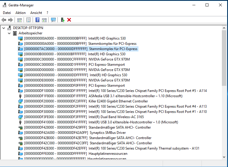

Ich habe nun sehr viel nach dem "TOLUD" Wert gesucht, doch so richtig schlau bin ich nicht geworden. Wo finde ich diesen Wert bzw. wie kann ich diesen Auslesen?
Seite 1 hier im Thread, Punkt 2.2) c). Wenn du dir nicht schlüssig bist, poste einfach einen Screenshot.
@Eisbrecher99: Danke für deinen Tipp. Ich hatte die entscheidende Zeile überlesen. Nun konnte ich den Wert auslesen.
Bei mir ist der TOLUD Wert mit 3,24xxxGB unter 3,25GB. Damit sollten die Change gut stehen, dass es funktioniert. Also bin ich jetzt nach dem Post von weezey am überlegen welche eGPU Lösung ich mir nun kaufe.

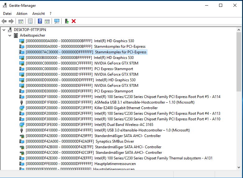

Hallo , kann mir vielleicht Jemand helfen meinen TOLUD-Wert zu berechnen , oder kontrollieren ob ich es richtig gemacht habe ?
Ich bin auf den NaN wert 2 gekommen und auf einen TOLUD von 2.328Gb
Habe ich das richtig gemacht ?
Ich habe den 2.ten Eintrag genommen , dort dann 7AC00000 in die Zeile 10 Dezimal eingefügt = 2NaN was wiederum zu 2.328 Gb geführt hat .

TOLUD-Wert bei dir:
7AC00000 (hexadezimal) -> 2059403264 (dezimal) -> 1.91796875 GB
Also ein sehr guter Wert. Über USB 3.1 kann man keine Grafikkarte anbinden. Natürlich ist die Videoausgabe darüber möglich, jedoch absolut nicht zum spielen geeignet. Es muss eine nähere Schnittstelle zum Prozessor sein.

@xxbull: TOLUD ist wie schon erwähnt absolut in Ordnung. Meiner Erfahrung nach haben Notebooks spätestens ab der Haswell CPU Reihe und den entsprechenden Chipsätzen alle genau diesen TOLUD oder einen in der Region. War meinem Macbook so und jetzt bei meinem Thinkpad auch. Nur, dass es dort jeweils 7FA00000 war. Ich denke daher mal, dass der in Zukunft irrelevant sein wird.
