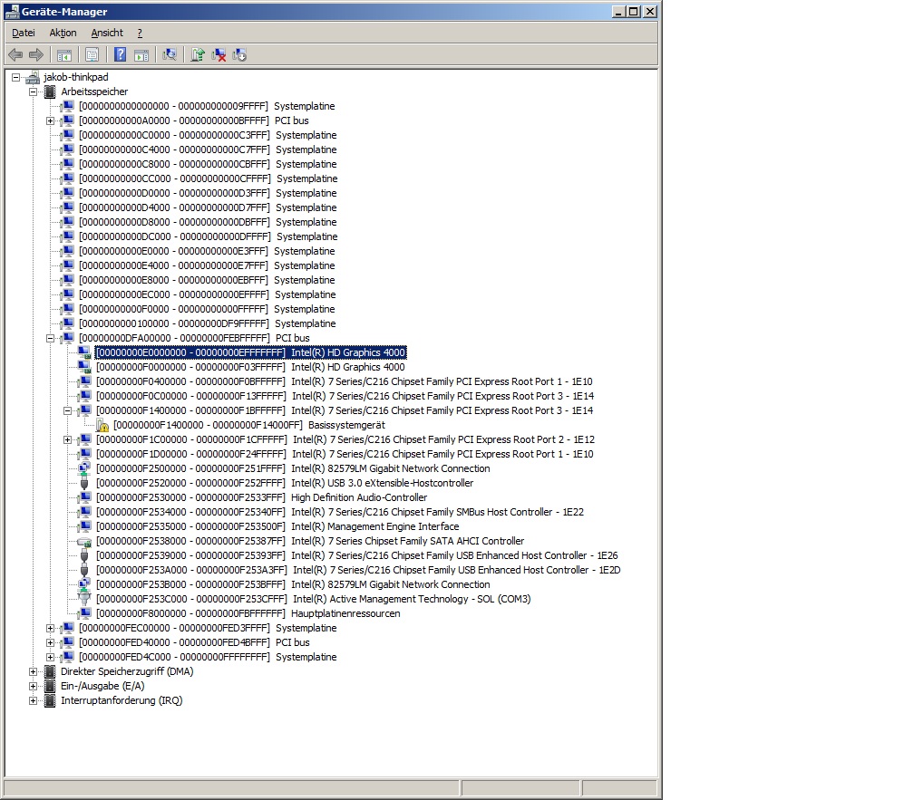

Eisbrecher99 schrieb:
@pUiE: Wegen TOLUD bemühe einfach mal die Suchfunktion für diesen Threat... wurde auch vor kurzem erst gefragt. Dabei geht es nur darum, ob überhaupt nur darum, um festzustellen ob min. 256mb zum adressieren der Grafikkarte vorhanden sind.
Ich kann die 8 Stellige Addressierung nicht genau ausmachen :D
Wäre nett wenn du auf das angehängte Bild mal einen Blick werfen könntest.

AW: [PE4H] externe Grafikkarte für das Notebook
Das ausgeklappte Menü isz zu 90% nichts sagend denn ohne eGPU laufen Lenovos mit zu hohem TOLUD. Erst wenn das Bios beim Start eine eGPU erkennt wird der TOLUD umgeschaltet.
Achso. kann man das irgendwie simulieren? Ich will halt vorher wissen ob eine eGPU an dem laptop funktioniert.
