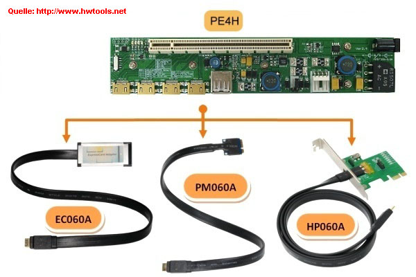

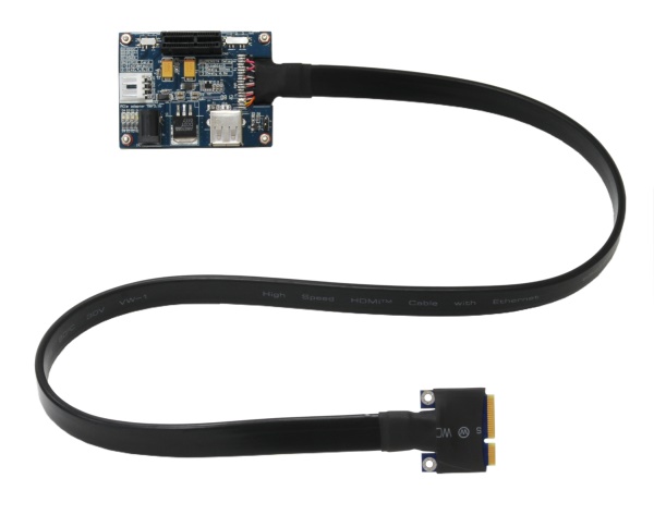

Ja, am besten mit einem PE4L-PM060A (60cm Kabellänge, oder andere Kabellängen)
Ja, mit Setup 1.x

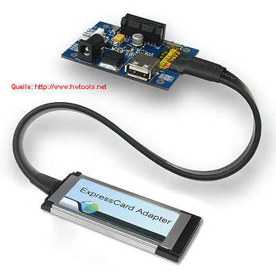

Es gibt noch den Adapter KZ-B26, welcher vom mCPI-e auf ein Expresscard-Slot ändert und soll PCI-e 2.0 unterstützen, ABER dieses ist noch nicht getestet!
Diesen müsste halt irgendwie in den Laptop einbauen, aber man müsste halt nicht immer etwas entfernen und hinzufügen, nur einstecken wenn es nötig ist.
ABER ich wiederhole es, niemand kann sagen ob es PCI-e 2.0 unterstützt, da es noch niemand getestet hat!

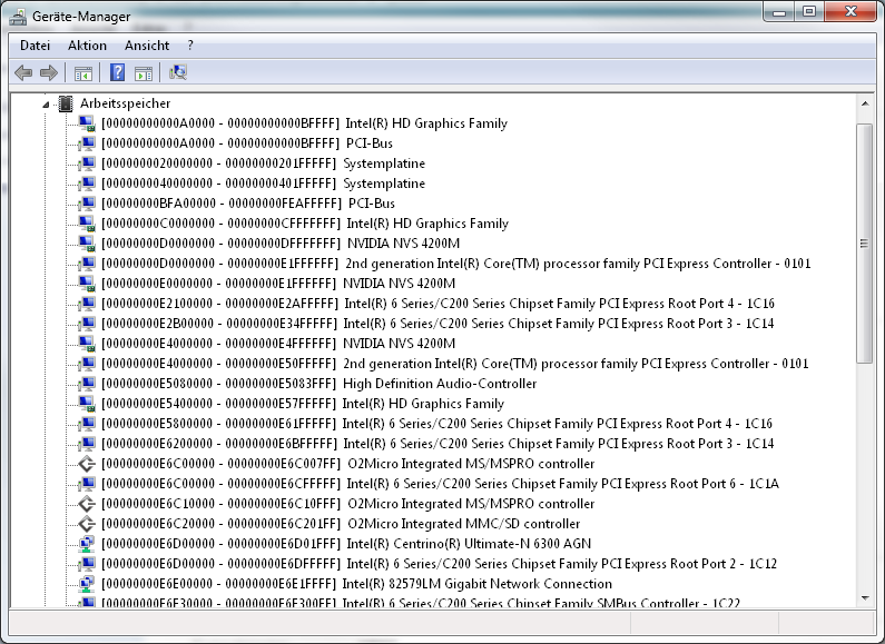

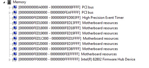

EDIT: Hier mal ein Bild um zu schauen ob mein TOLUD-Wert passt.
EDIT2: Habe selber herraus gefunden das mein TOULD-Wert bei 2.5GB liegt.

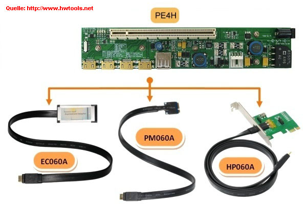

Ein PE4L-PM3N gibt es nicht, entweder du nimmst ein PE4L-PMxxxA oder ein PE4H v2.4 + Kabel + ein PM3N. Wobei ich das letztere nicht empfehlen würde, da diese nur PCI-e 1.0 unterstützten.
Also sowohl der PE4L-PMxxxA als auch der PE4H v2.4 + PM3N, sind halbe mPCi-e Slot's (den PM3N lässt sich auf einen kürzen).
Du kannst natürlich versuchen mit den KZ-B26 eine x1.2 Verbindung aufzubauen, aber es kann die keiner sagen ob dieses auch der Fall sein wird, sonst hast du nur eine x1.1 Verbindung welches auch mit dem KZ-B22 haben wirst.

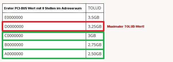

Doch jetzt ist mir noch eine Sache eingefallen, dein TOLUD-Wert ist identisch wie bei maximum3012, nämlich zu hoch. Deshalb wirst du Setup 1.x benötigen, außer du machst ein DSDT Override dann kannst du auch deine dGPU mitbenutzten. Ja die Personen welche Setup 1.x nicht brauchen haben ein kleinen TOLUD-Wert, deshalb ist die Adressierung der eGPU möglich.

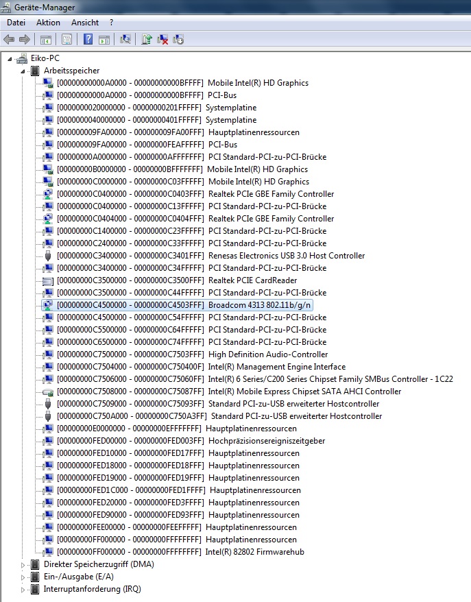

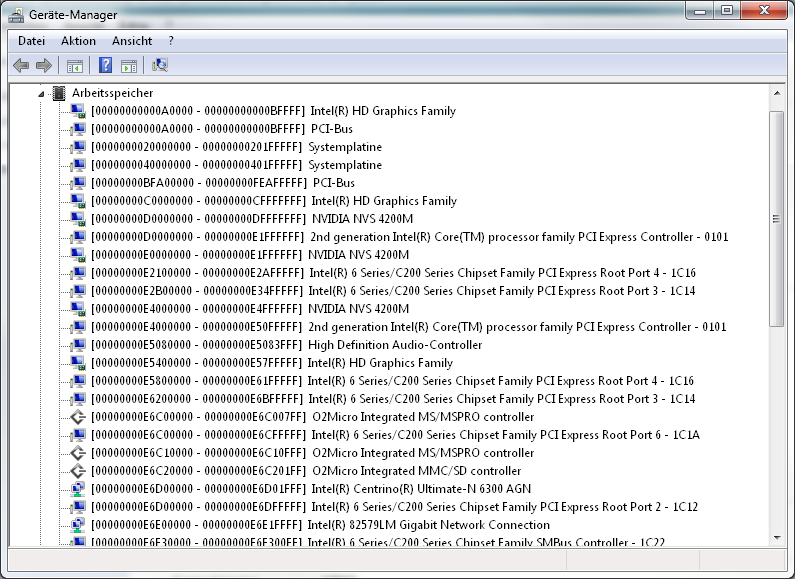

ich verfolge das Thema schon eine Weile und habe nun bei BF3 gemerkt, dass ich was an meiner GFX-Leistung tun muss. Vorher war ich ein CS1.6 Gamer ;o). Da hat es noch gelangt.
Ich habe folgendes Notebook mit ExpressCard 45mm Slot:
- Dell Latitude e6450 (siehe http://www.notebookcheck.com/Test-Dell-Latitude-E6420-Notebook.51106.0.html)
- Intel Core I7-2760QM CPU @ 2.40hz (siehe http://ark.intel.com/products/53474/)
- 8 GB RAM
- Nvidia NVS 4200m
- 64 Bit Windows 8
Ich hätte vor mir auch eine GTX 660 zu holen mit dem PE4L-EC060A. Ist das eine gute / wohl funktionierende Variante oder habe ich etwas falsch verstanden?
Vielen Dank für Hilfe und Anregungen!
Grüße
PS: Anbei noch ein Gerätemanager-Ressourcen-Arbeitsspeicher Snapshot.

Was bräuchte ich denn für einen TOLUD-Wert damit ich Setup 1.x nicht zu brauchen?

@pOo: Dein Tolud ist bei 3,0GB... (erster PCI-Bus mit BFA00000). Genau genommen liegt der Tolud zwischen 2,75 und 3,0GB und wird daher auf 3,0GB aufgerundet. Damit die eGPU adressiert werden kann, hättest du maximal 3,25GB haben dürfen. Ja, der PE4L-EC060A an sich ist schon mal die richtige Wahl. Du kannst halt noch zwischen den Kabellängen wählen... der PE4L-EC060A hat 60cm, der PE4L-EC100A eben 100cm Kabellänge. Und eine 660 würde natürlich ihren Dienst verrichten. Ich zumindest würde min. eine TI-Variante wählen.
@Aienka: Ja stimmt, dein TOLUD liegt bei 2,5GB. Von daher sollte es keine Probleme geben, da man zur Adressierung der eGPU eben nur 256mb braucht. Ergo bleibst du unter der maximalen Grenzen von 3,25GB. Wärst du über letzterer besagter Grenzen, müsstest du entweder über Setup 1.x versuchen Ressourcen, z.B. durch Abschalten einer internen Grafikkarte zu erhalten oder eben das BUS-System per DSDT Override neu einzurichten, d.h. den Adressraum von 32 auf 36bit zu erweitern. DSTDT Override ist kein Programm, sondern ein Vorgang an Befehlseingaben. ;)

Eisbrecher99 schrieb:
@pOo: Dein Tolud ist bei 3,0GB. Damit die eGPU funktioniert hättest du maximal 3,25GB haben dürfen. Ja, der PE4L-EC060A an sich ist schon mal die richtige Wahl. Du kannst halt noch zwischen den Kabellängen wählen... der PE4L-EC060A hat 60cm, der PE4L-EC100A eben 100cm Kabellänge.
@Aienka: Ja stimmt, dein TOLUD liegt bei 2,5GB. Von daher sollte es keine Probleme geben, da man zur Adressierung der eGPU eben nur 256mb braucht. Ergo bleibst du unter der maximalen Grenzen von 3,25GB. Wärst du über letzterer besagter Grenzen, müsstest du entweder über Setup 1.x versuchen Ressourcen, z.B. durch Abschalten einer internen Grafikkarte, zu erhalten oder eben das BUS-System per DSDT Override neu einzurichten. DSTDT Override ist kein Programm, sondern ein Vorgang an Befehlseingaben. ;)
