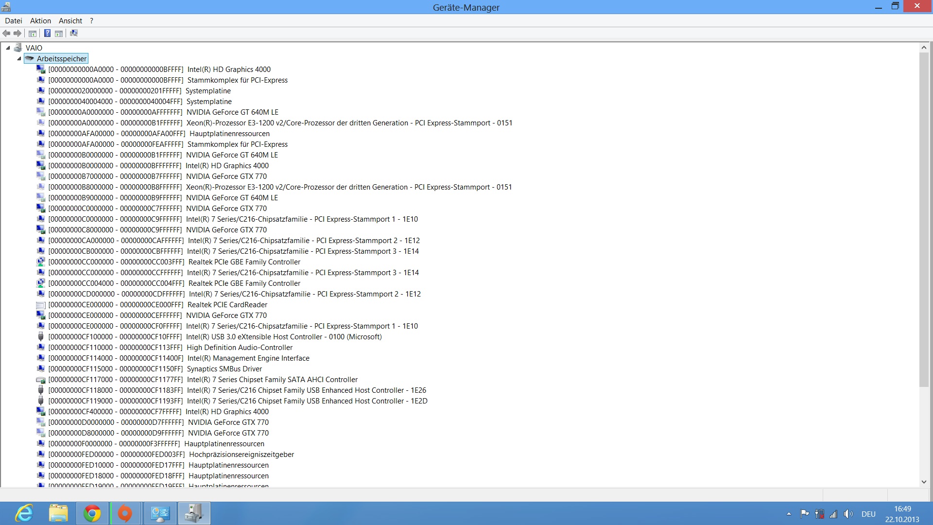

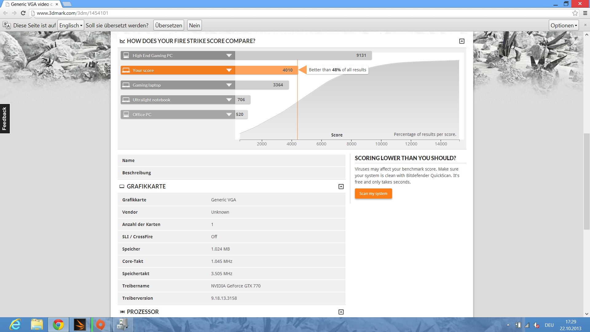

Irgendwie wird die Grafikkarte zwar erkannt aber auch irgendwie nicht..... Manager.jpg
setup 1.x funktioniert auch nicht wirklich was stellt ihr alles ein bzw. geht ihr vor bei setup 1.x?
Mich wundert es halt warum im Geräte-Manger die Grafikkarte erkannt wird aber bei den ressourcen wird die Grafikkarte als OK angezeigt und einmal nicht.
Beim Benchmark wird die Grafikkarte zwar einmal angezeigt oben links und einmal beim Ergebnis nicht.....
KOMISCH KOMISCH KOMISCH

Hast du auf auf dem eGPU Image unter config/devcon.txt den PCI-BUS Teil gelöscht? Also mounten, das V: "Laufwerk".
Das konnte das eGPU-Setup ja nicht selbst machen, weil die Sprache nicht Englisch war und der Teil nicht lokalisiert funktioniert.
