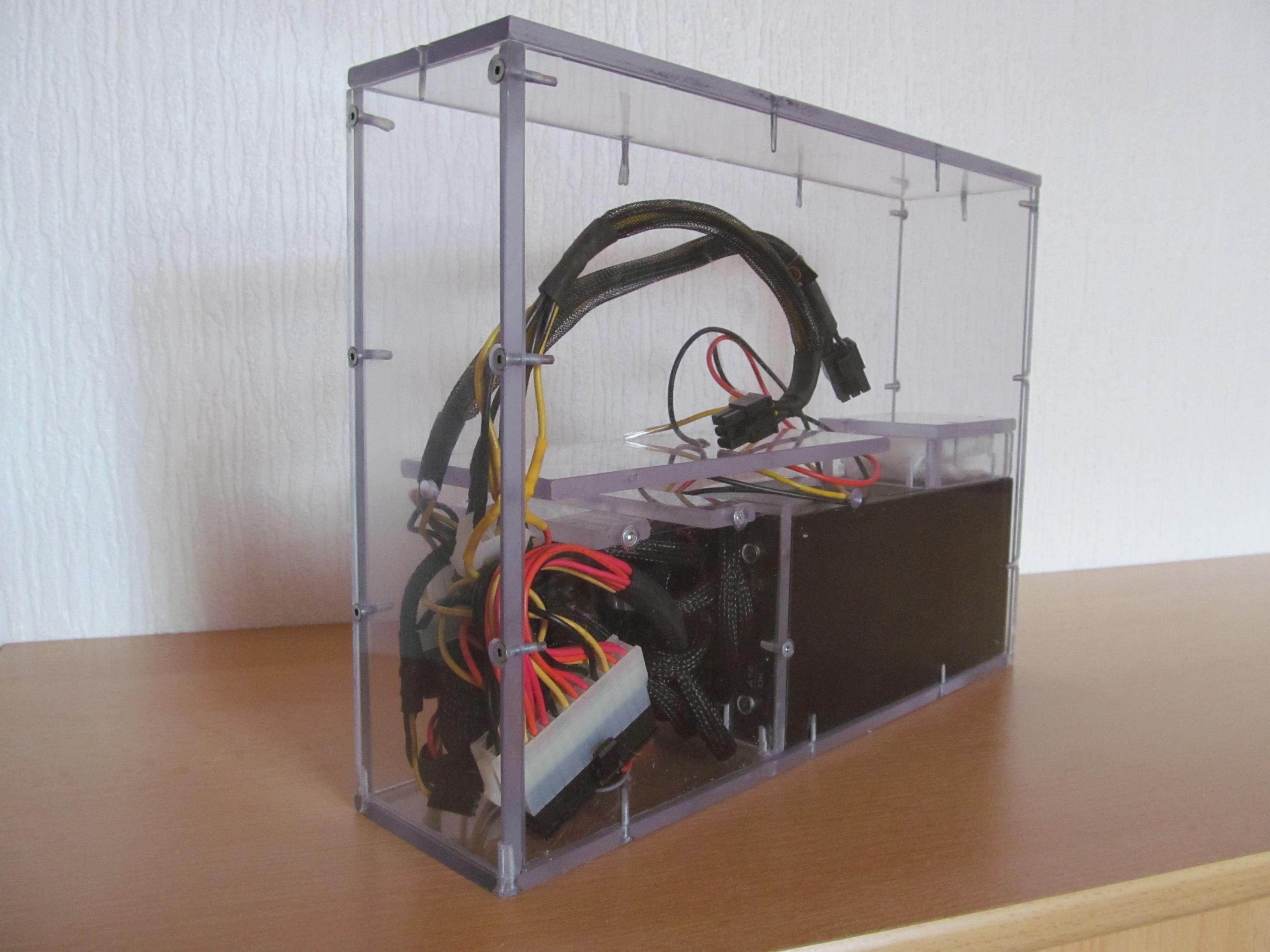

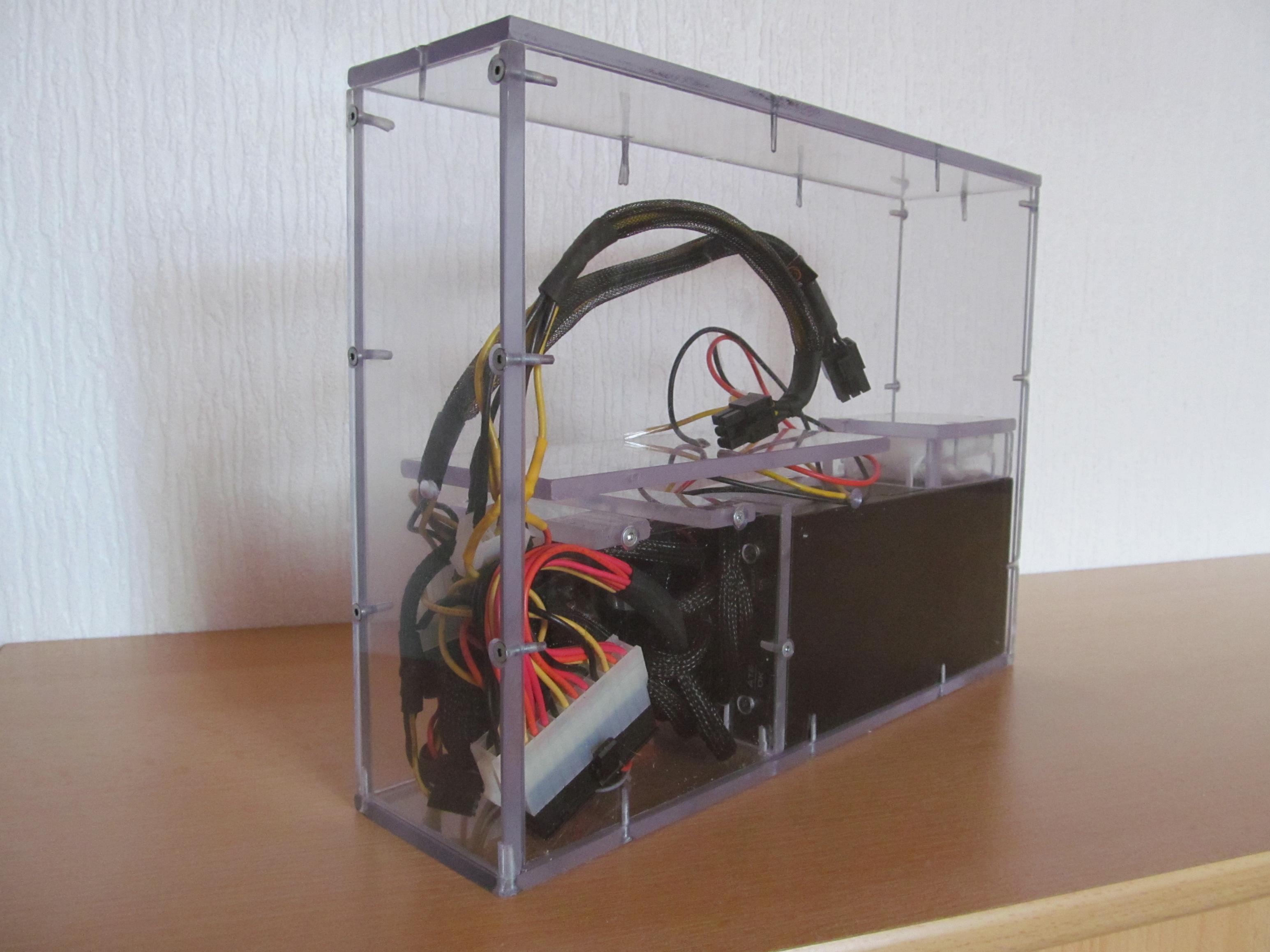

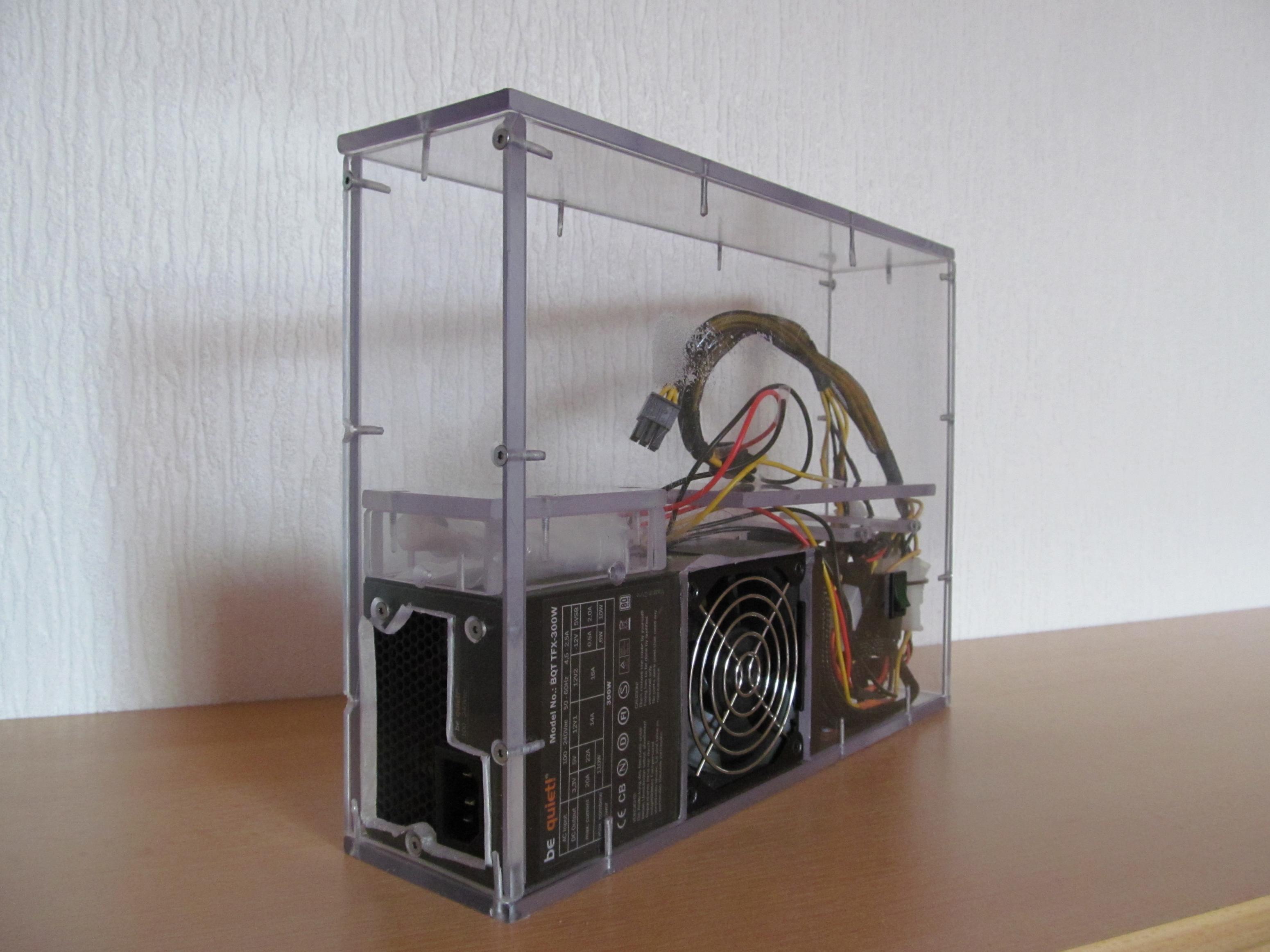

Hier erst mal Bilder meines Gehäuses, noch nicht an die GTX 770 angepasst, aber in dieser Form wird es sein... Erstes Gehäuse Vorne.jpgErstes Gehäuse Hinten.jpg
