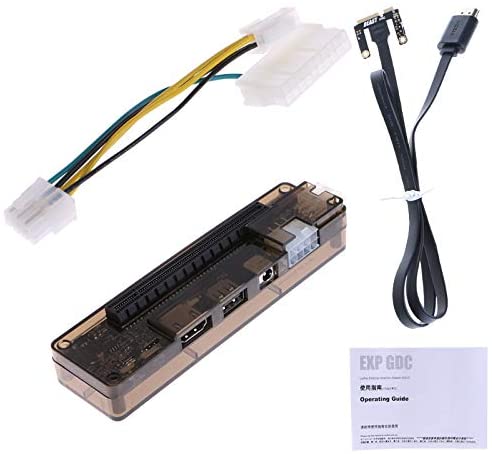

Es gibt ja diese günstige Teile für den Eigenbau:
https://www.amazon.de/Shumo-Externe...dc&qid=1628009787&sprefix=exp+,aps,191&sr=8-3

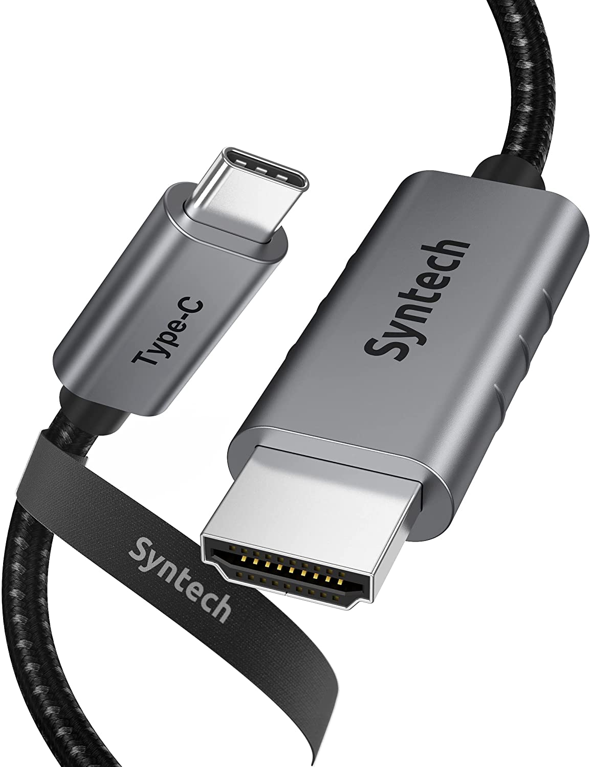

Doch diese muss von HDMI an den Laptop PCI angeschlossen werden. Hat man jetzt am Laptop ein Thunderbolt 3 Anschluss,
wäre dann ein HDMI zu Tdunderbolt Kabel möglich:
https://www.amazon.de/Syntech-Thund...ords=hdmi+thunderbolt+3&qid=1628010157&sr=8-3
Funktioniert das ?

Thunderbolt basiert zwar auf PCIe, aber das Übertragungsprotokoll wird vermutlich ein anderes sein. Ist jetzt aber auch nur eine Vermutung.
eGPU günstig selbst bauen wird schnell genauso teuer, wie eGPU-Fertiggehäuse kaufen. Und wenn die semi-tolle Platine mit urigen Anschlüssen schon 40 Euro kostet, weiß man auch, warum Razer & Co mindestens 300 Euro haben wollen.
Das was du vor hast wird nicht funktionieren.

Wenn du dir mal das zugehörige Bild auf der englischen Wikipedia-Seite ansiehst siehst du, daß du noch einen Thunderbolt-Controller auf der Seite der eGPU benötigst der für die Übersetzung der entsprechenden Signale sorgt.
https://en.wikipedia.org/wiki/Thunderbolt_(interface)
https://en.wikipedia.org/wiki/Thund...dia/File:Thunderbolt_Technology_model_1_E.png
Dieser Controller "übersetzt" zwischen PCIe-Bus und der Thunderbolt-Schnittstelle. Das Teil von Amazon liefert dir lediglich die PCIe-Signale, besorgt aber nicht die Konvertierung auf Thunderbolt.

Diese Lösung funktioniert dann mit einem Laptop, wenn der eine entsprechende PCIe-Schnittstelle aufzuweisen hat. Thunderbolt basiert zwar auf PCIe, aber man kann nicht einfach ein Kabel nehmen, auf der einen Seite einen Thunderbolt Stecker auflöten und die andere Seite irgendwie auf einen PCIe-Steckplatz stecken.
Hirssel schrieb:
eGPU per Thunderbolt 3 (USB-C)
USB-C stand jetzt ist kein PCIe Protokoll wie Thunderbolt, daran kannst du keine GPU betreiben.
Wha? Da verwechselst du was. Diese Adapter aus dem Bild nehmen zwar USB/HDMI-Kabel zur Übertragung, darauf läuft aber kein USB/Bildsignal sondern es wird als Medium für die Verlängerung einer PCIe Lane verwendet. Die muss aus dem PC/Laptop kommen. Und dafür ist dann der PCIe oder M.2 Adapter da.

Hallo ghecko,
stimmt das soll ja nur als Verlängerung als pci nutzen. Aber warum dann auf hdmi an den Adapter ? Sorry für die dummen Fragen 😖
Ich möchte mir ein Mac mini (2020) anschaffen (Intel kein m1). Da möchte ich dan Mac OS und Windows 10 per Bootcamp Betreiben. Und die Idee war eine egpu mit noch vorhandenen Teile zu bauen.
Weil HDMI genug Kontakte bietet und ausreichend Signalintegrität. Wieso sollten die einen neuen Stecker erfinden wenn man einfach einen existierenden nehmen kann? Hat dann natürlich nichts mehr mit HDMI zu tun, eine böse DAU-Falle.

Für PCIe über Thunderbolt braucht man einen Thunderbolt-Controller im Endgerät. Diese passiven Kabelstrippen sind dafür nicht vorgesehen und Thunderbolt zum selber basteln habe ich noch nicht gesehen.

Das Ding wird nicht das HDMI-Protokoll benutzen, sondern nur den physischen HDMI-Stecker zweckentfremden. Schließt Du was anderes an als das beiliegende proprietäre Kabel, gibt's als Show nur einen Knall und etwas Rauch.
