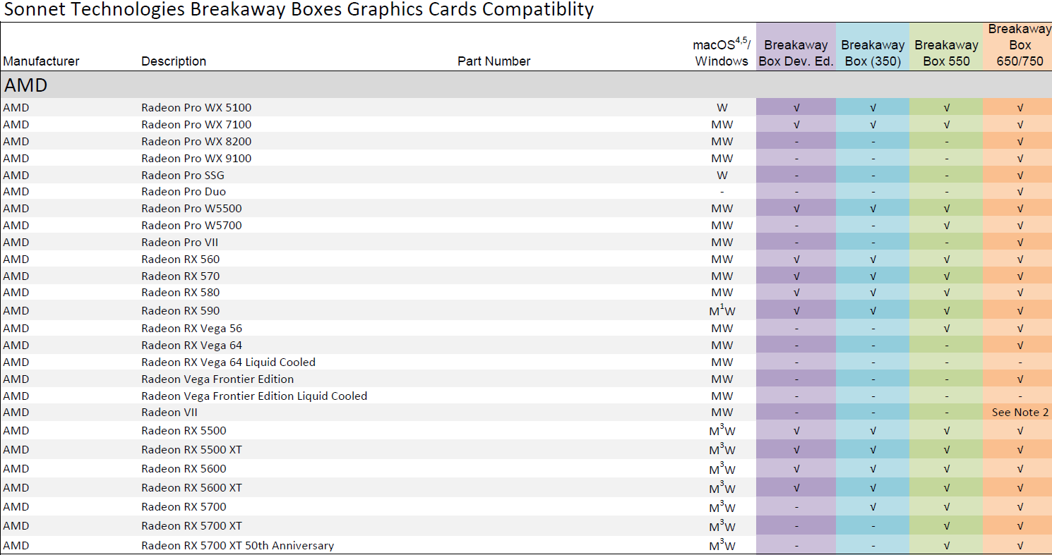

Oder es liegt an der verbauten Grafikkarte bei dir.Die Liste ist vom Hersteller wobei sie auch schreiben das andere Karten ebenso funktionieren sollten. Oder war die Karte schon installiert?Ds Bios auf dem Nuc aktuell?
