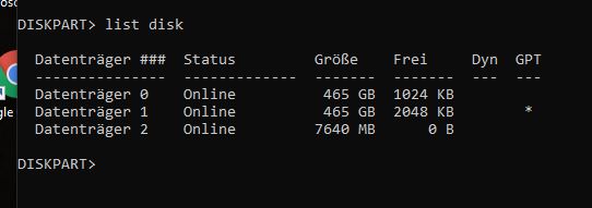

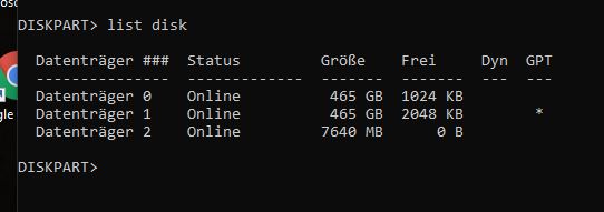

Jetzt ist Windows 10 installiert. Diskpart sagt folgendes:
Datenträger 0 ist ne alte magnetische Festplatte nur mit Daten, also nicht bootfähig. Datenträger 1 ist die neue M.2 SSD. Ist wohl GPT geworden, aber wieso die Anzeige von nur 2048 KB freiem Platz? Stimmt definitiv nicht. Datenträger 2 ist der USB Bootstick der gerade noch steckte...

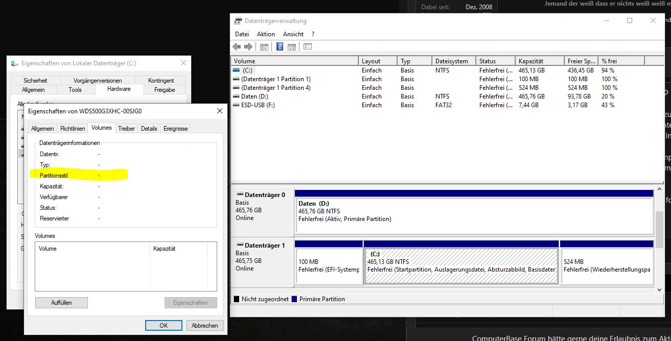

In der Datenträgerverwaltung soll man angeblich auch den Partitionsstil nachsehen können. Da wird bei mir aber garnix angezeigt:
Vermutlich aber so alles korrekt oder? @coasterblog
Drück mal Auffüllen.
Das bezieht sich auf den noch „verfügbaren“ Speicher für weitere Partitionen. Na ja, theoretisch zumindest. Die 2 MB sind wohl wegen des Alignments übrig geblieben.

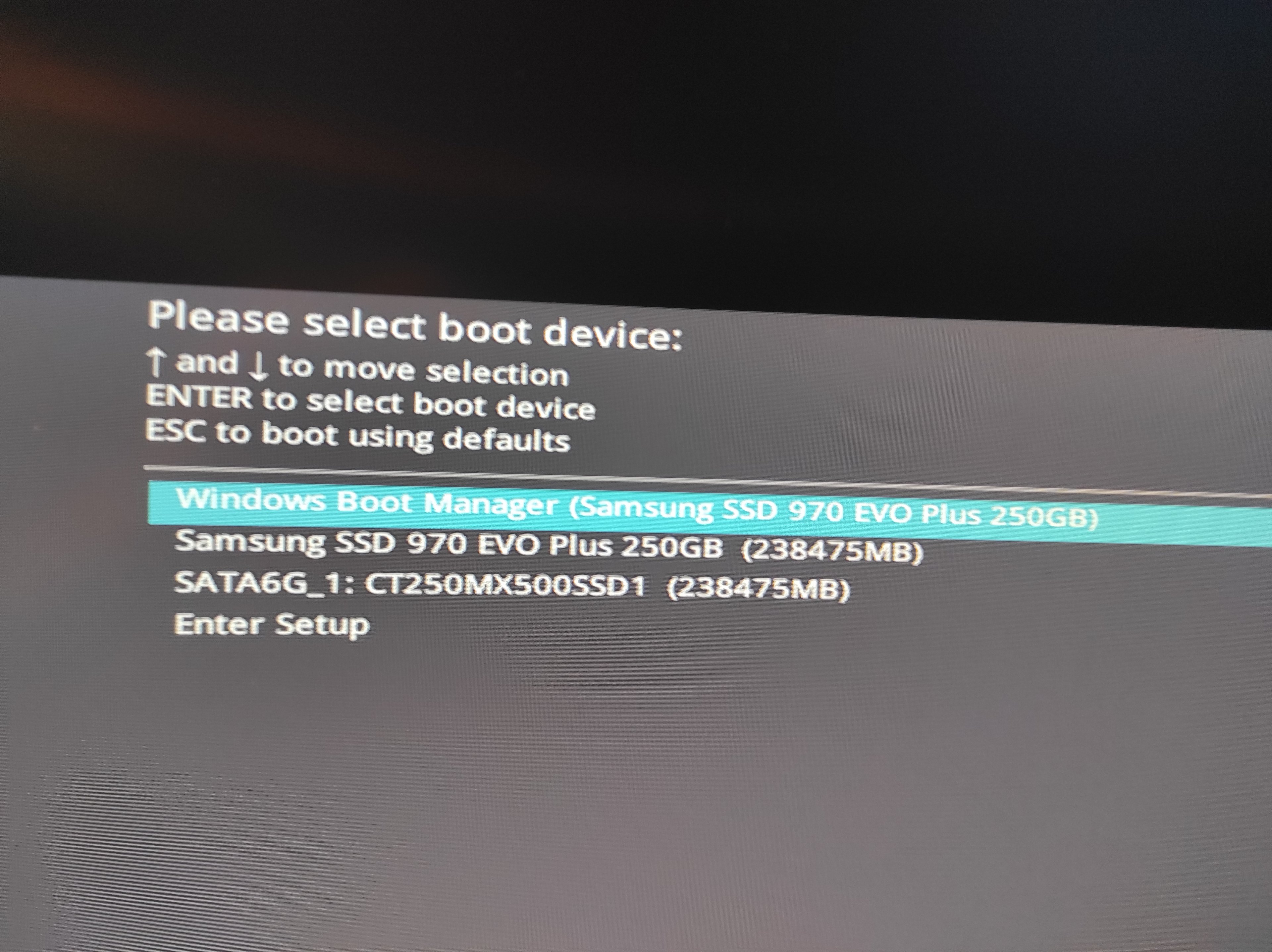

Wenn ich jedoch ins UEFI gehen (Sitze gerade nicht vor dem entsprechenden PC), so taucht jetzt in der Liste der Startoptionen nur noch die neue M.2 auf. Vorangestellt steht da WINDOWS BOOTMANAGER oder so. Allerdings sollte dieser nicht installiert sein, da die alte Platte ja bei Neuinstallation abgesteckt war.
Auf jeden Fall kann ich mit beiden angesteckten Platten jetzt im Bios bzw. Uefi. Keine Bootoptionen bzw. deren Priorität mehr auswählen.
Ne Ahnung was ich da machen kann?
Edit: Wenn ich mit angesteckter alter SSD den PC boote, so startet direkt die neue Installation der M.2. Also keinerlei Auswahlabfrage.

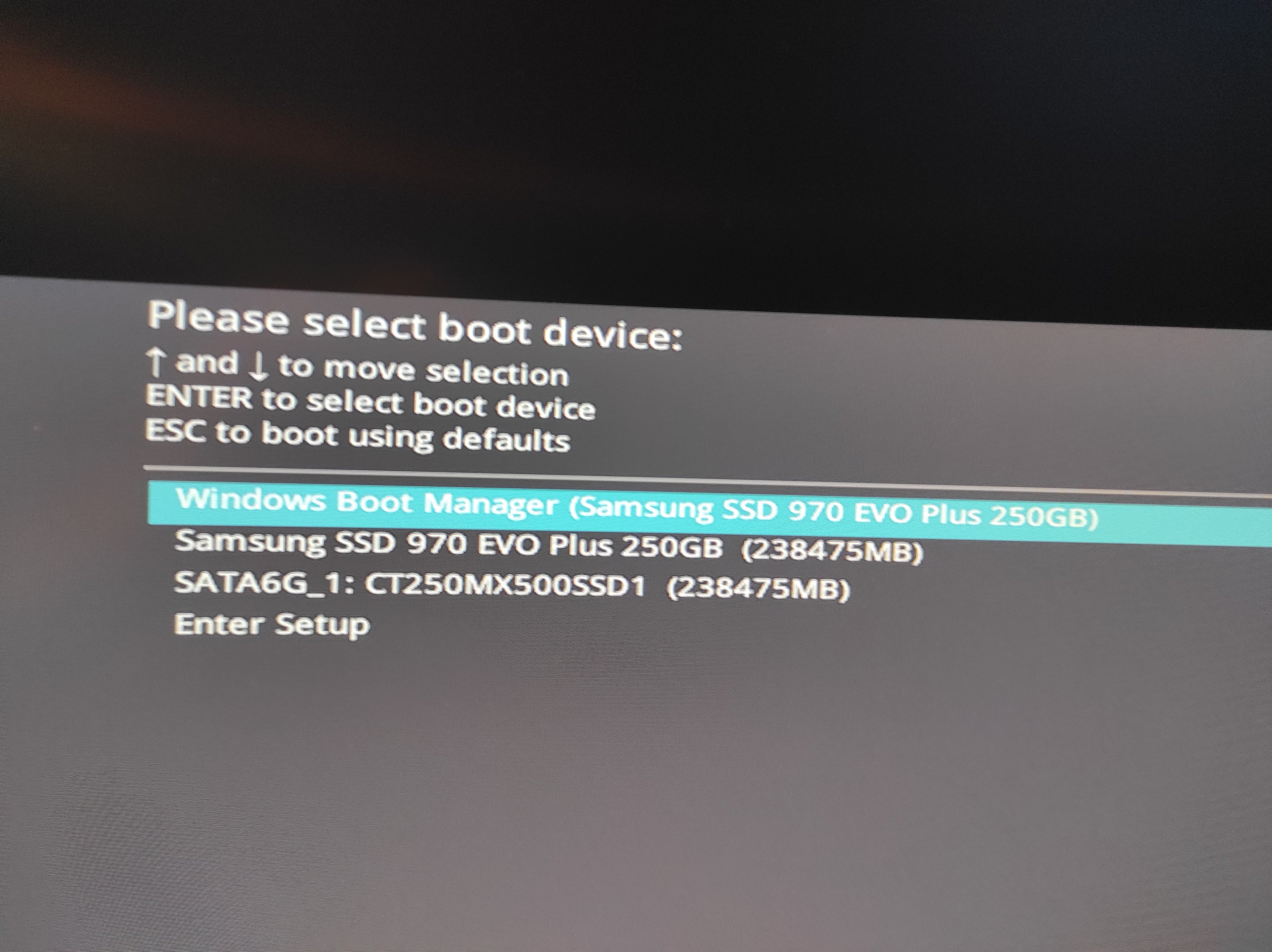

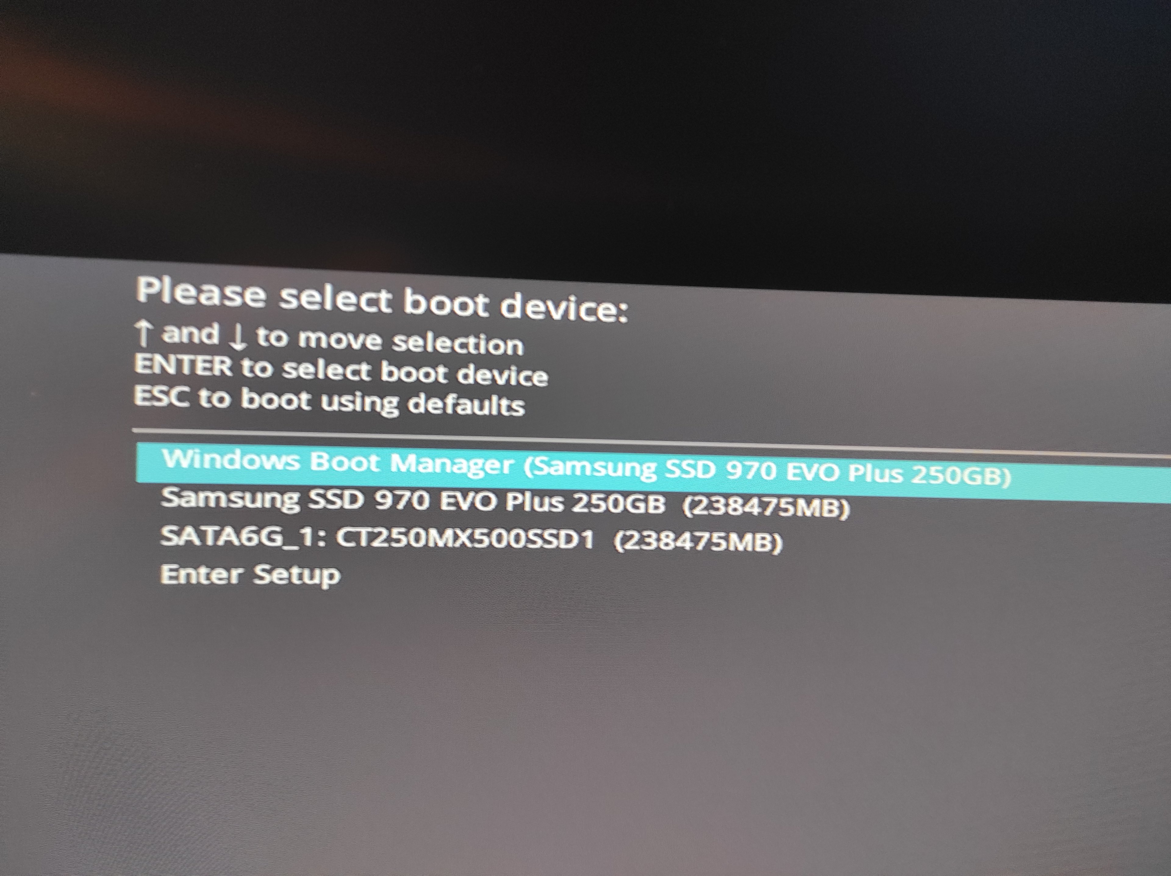

Im UEFI Modus gibt es nunmal den Windows Boot Manager, das ist richtig so. Man wählt dann nicht mehr das Laufwerk aus sondern diese Angabe.
Ponderosa schrieb:
Doch! Genau der soll an erster Bootposition stehen. Also alles Richtig bei dir.
So sieht meine Bootstartliste aus.
Ah, ok. Ich wähle dann das Laufwerk nicht mehr über die Uefi-Prioliste bzw. die Reihenfolge, sondern ich kann vermutlich von der alten SSD buchen indem ich F11 drücke?

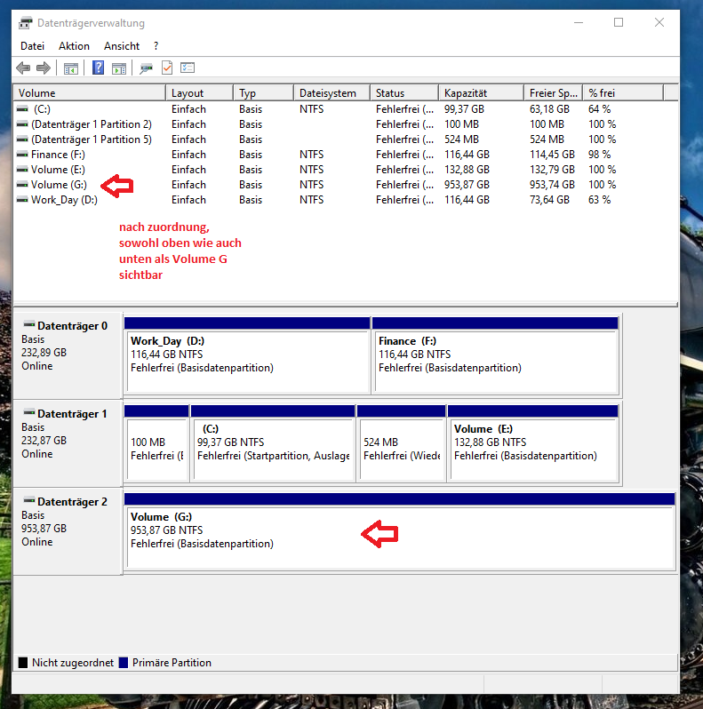

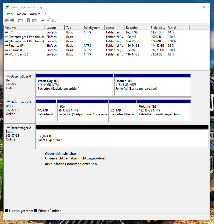

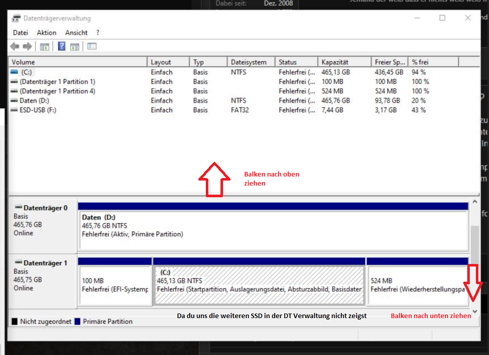

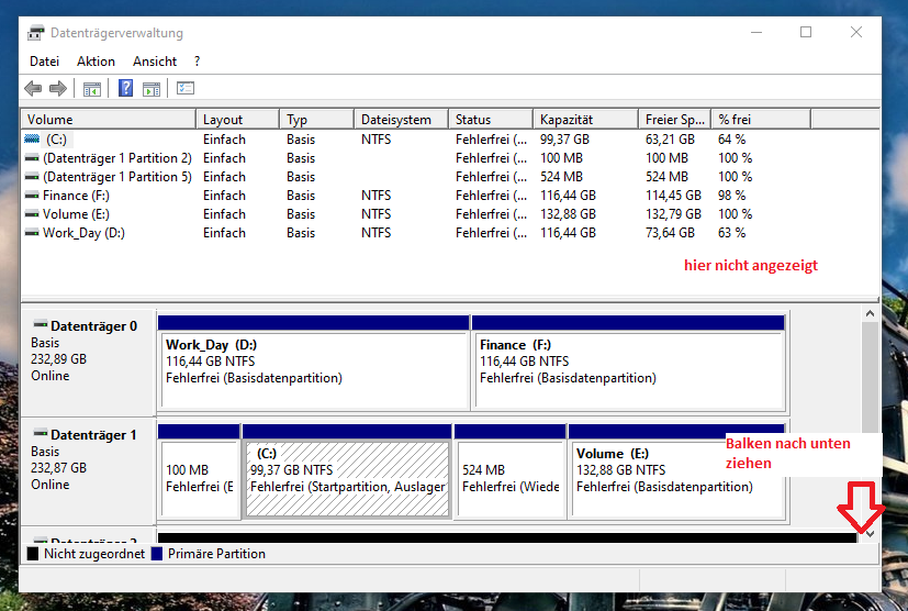

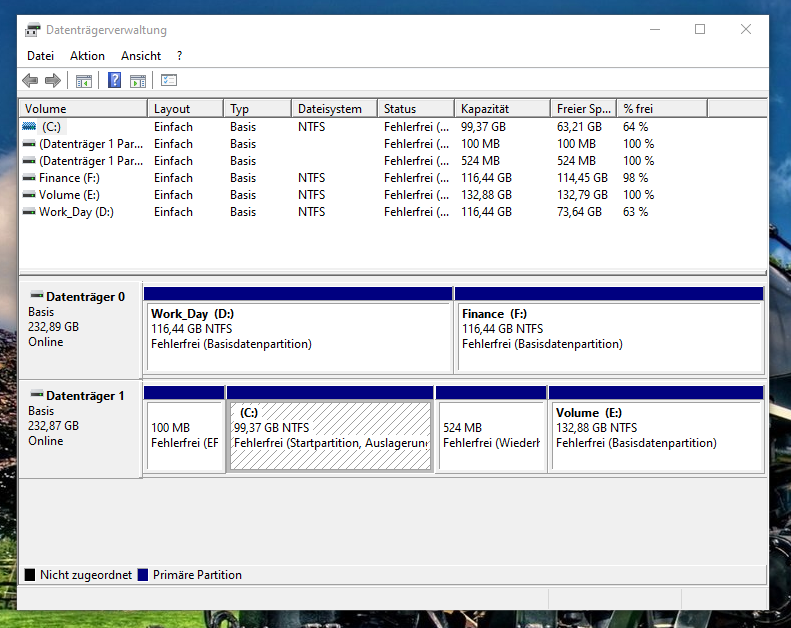

Vielleicht, weil du sie uns in der DatenTrägerVerwaltung nicht zeigst. Und sie als nicht zugeordnet zu sehen wäre. Bild 1
Als nicht zugeordnet wird sie, 1) oben nicht angezeigt 6 Positionen , und, 2) unten als nicht zugeordnet angezeigt. Bild 4
Ziehe mal die entsprechen Balken nach oben oder unten, Bild 1, dass man alles sieht, wie in Bild 4
Dann als einfaches Volumen zuordnen.
In Bild 5 ist sie jetzt, sowohl oben als auch unten, als Volume G sichtbar. 7 Positionen
1) Deine DT Verw.pngXX2) DT Verwaltung ohne 3te SSD.pngXX3) DT Verw mit 3ter SSD versteckt.pngXX4) DTV mit 3ter unsichtbar.pngXX5) Als Volume G oben und unten.png

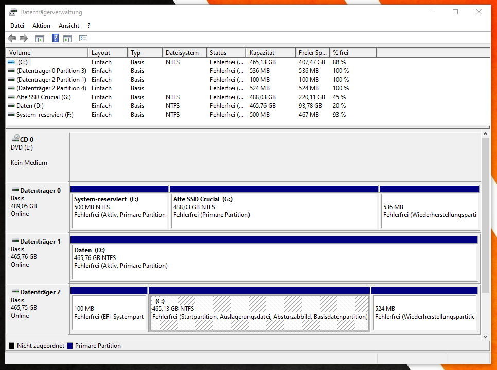

So sieht es bei mir aus:
0 ist die alte SSD, 1 ist nur ne alte mechanische Datenplatte und 2 ist die neue M.2 SSD.

Du möchtest also jetzt die DTV 0 unbootbar machen?
Schon mal komisch, dass auf DTV 0 die System reserviert einen Laufwerkbuchstaben hat F: hat, der sollte nicht sein.
An den 500 mb auf DTV 0 sieht man, dass diese Installation eine BIOS/MBR Installation war. Eine MBR kann in UEFI nicht auftauchen.
An den 100mb auf DTV 2 siehst du dass es eine EFI ist. Steht ja auch eine Zeile drunter.
Du kannst also mit Minitool Partition auf DTV 0, die 500mb am Anfang, und die 536mb am Ende löschen.
So bleiben die deine Daten auf DTV0 LW:G erhalten.
Mit dem gleichen Minitool kannst du nachher deine Partition da erweitern.

Das die neue M.2 nun im GPT-Stil eingerichtet ist sollte aber doch nun keine Auswirkungen auf die im BIOS/UEFI angezeigten Laufwerke haben? Ganz egal ob ich nun per F11 in die Bootauswahl gehe oder direkt per F2 ins UEFI und dort dann auf die Startprioritäten, überall sehe ich jetzt nur noch die neue M.2 SSD als einzige Bootoption. Die alte SSD ist nirgends zu sehen und auch mein CD-ROM-Laufwerk ist keine Bootoption mehr.

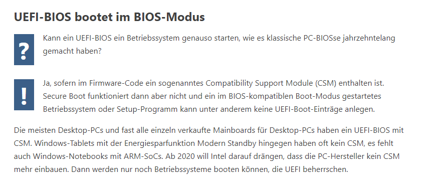

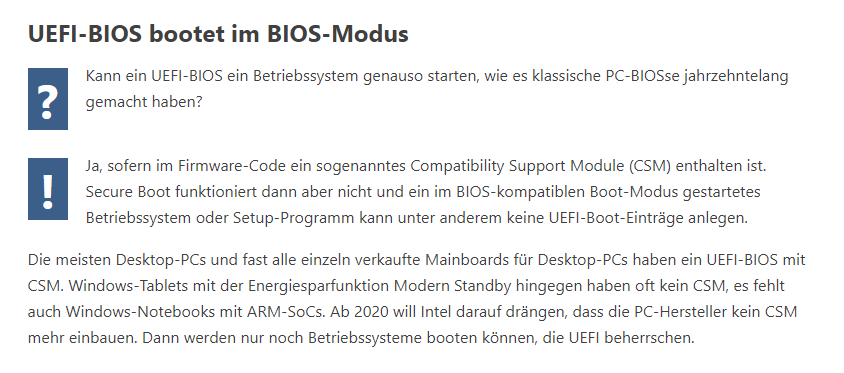

Die alte SSD wäre zu sehen, wenn du im Bios das CSM einschalten würdest, wenn dein Board die Möglichkeit hat. Da schaue ich jetzt nicht nach.
Und CD Rom Laufwerke werden nur mit eingelegter, und bootbarer DVD mit Win 10, als bootbar angezeigt.

Damned, CSM... Ja, das habe ich deaktiviert, damit die neue Windows 10 Partition im GPT-Stil erstellt wird... 🤦‍♂️

In der Datenträgerverwaltung wird sie ja angezeigt.
Im UEFI werden, wie das DVD Laufwerk auch, nur Medien erkannt, auf denen eine Betriebssystem installiert ist.
Will sagen, wenn du jetzt Win 10 auf die SSD installieren würdest, würde sie auch als bootbar erkannt.
So wird sie nur als reiner Datenträger erkannt, wie dein Datenträger 1 auch.

@Ponderosa Ok. Dann vielleicht abschließend: Wenn ich das CSM (für die seltenen Fälle in denen ich die alte Installation brauche) wieder aktivere, so müsste dann die alte SSD wieder als Bootoption auftauchen?
An der neuen Installation mache ich mir mit der Aktivierung von CSM aber nix kaputt, oder?
Reaktionen: Ponderosa
