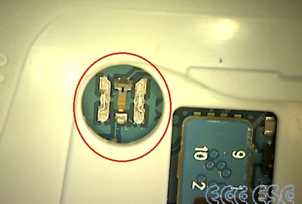

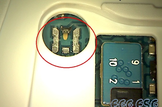

Im Moment ist das Einzige, was ich habe, 2 Bilder, die mir relativ wenig sagen.
Ich vermute, dass es sich dabei um den SIM-Karten-Schlitz handelt und dieser irgendwie beschädigt ist.
Kann es nun sein, dass ich die Beschädigung tatsächlich selbst durch das Einstecken der SIM-Karte verschuldet habe oder kann der Fehler schon vorher bestanden haben?
Ich habe mal die Bilder mitgeschickt.

Also irgendwie kann man auf den Bildern rein gar nichts erkennen. Ich kann nichtmal ausmachen welchter Teil des Boards das sein soll.

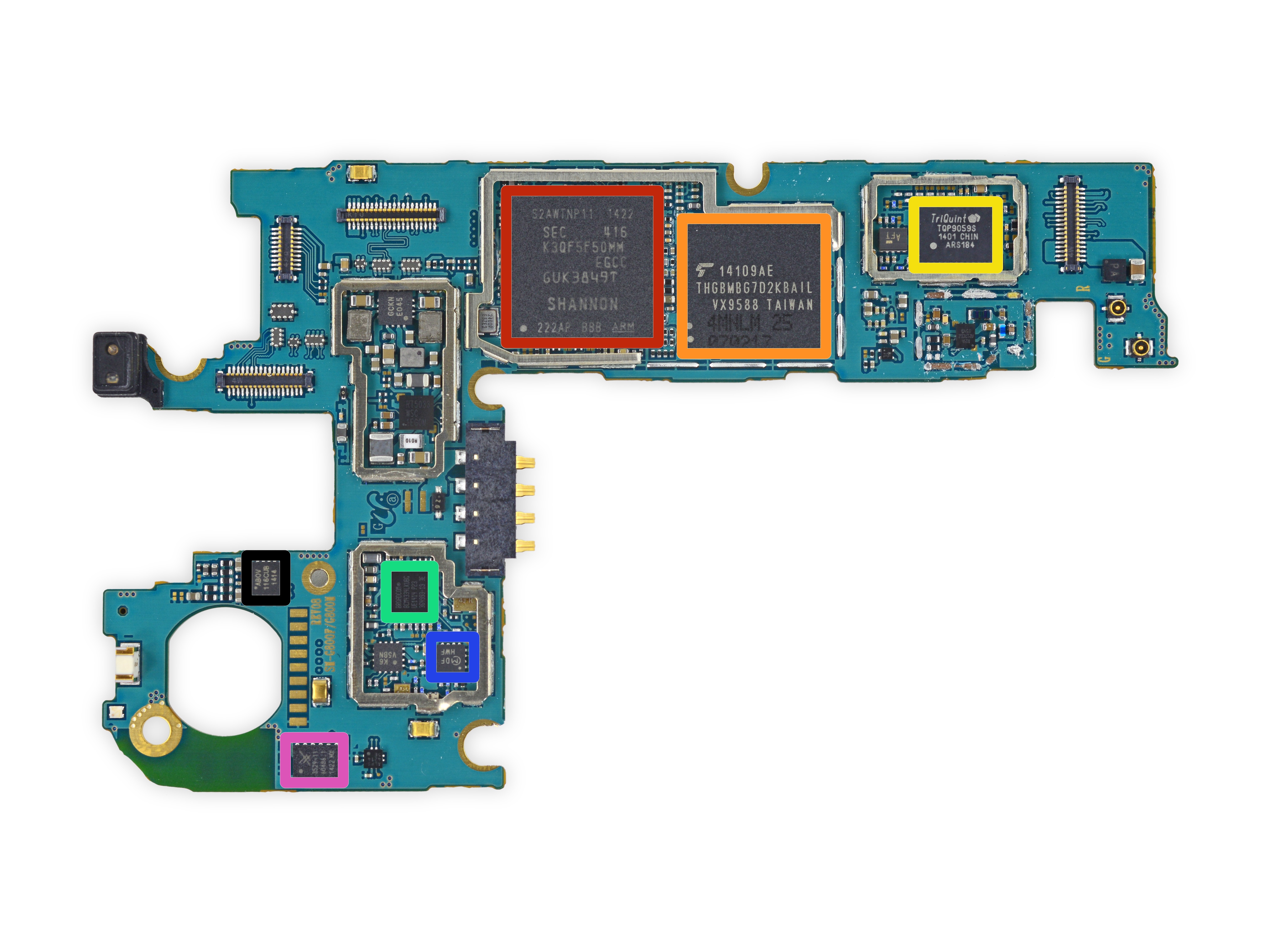

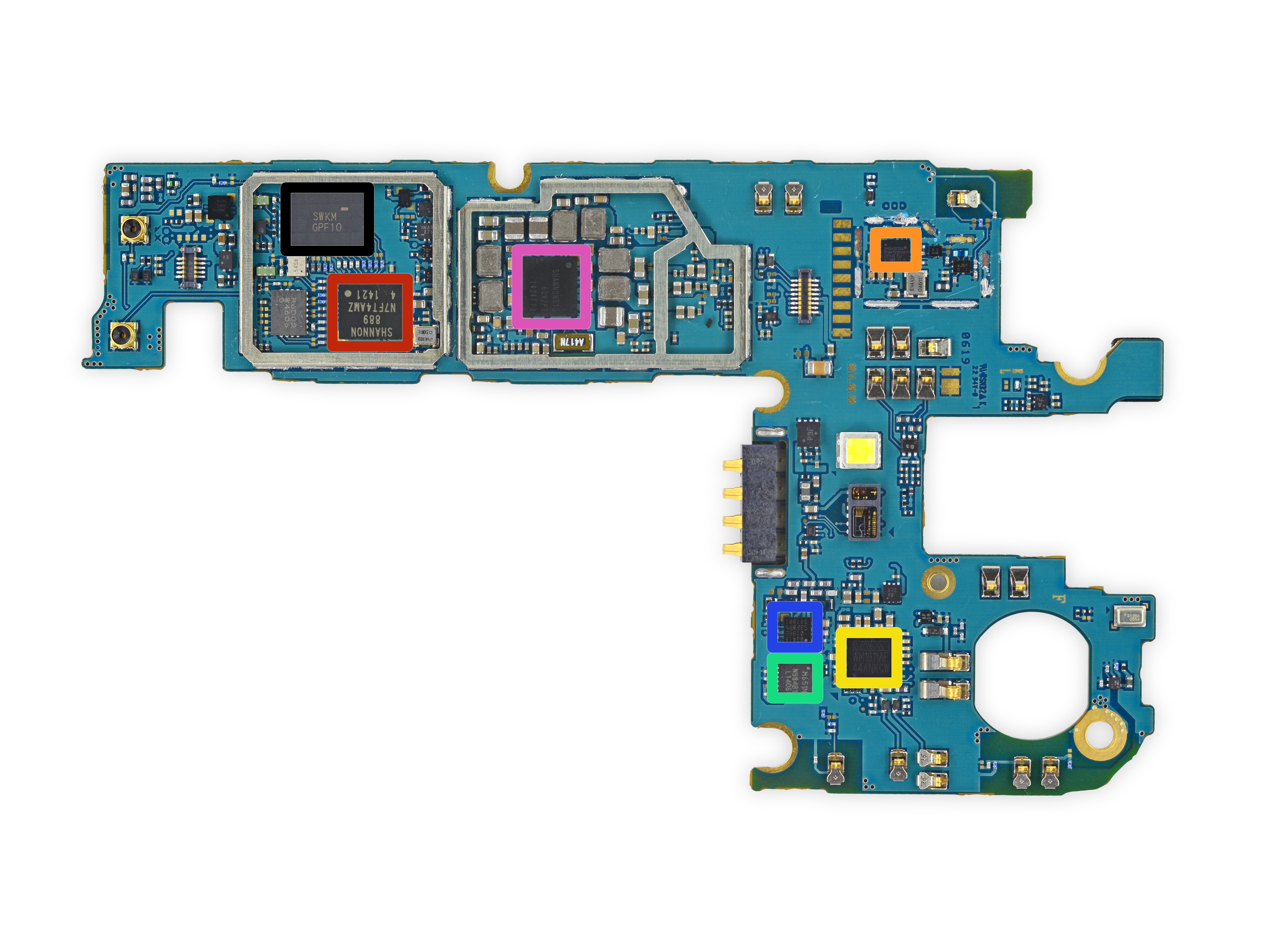

Hier mal die Links zumj Board auf ifixit: https://d3nevzfk7ii3be.cloudfront.net/igi/6VkxB3cCeLRCotVh und https://d3nevzfk7ii3be.cloudfront.net/igi/pZtitC5AXlvXMauL
Nachtrag: Ich glaube ich habs gefunden:
Der dünne rote Kreis oben links. Das ist ein Antennenanschluss. Der fehlt quasi komplett. Würde die Empfangsprobleme erklären ;)
Dass den jemand bei normaler Nutzung komplett abreißt halte ich für ausgeschlossen. Dazu müsste man das Gerät öffnen und dran rumbasteln.

Kleine Korrektur. Es ist kein Antennenanschluss. Die sehen anders aus. Mit Pin in der Mitte anstatt Loch.
Dennoch liegt das Bauteil so, dass man es direkt niemals erreichen kann ohne das Board aus dem Gerät zu entfernen.
Sofern das Telefon keine äußeren Hinweise auf Sturz, Schlag oder ähnliches aufweist, halte ich es für ausgeschlossen, dass es vom Nutzer verursacht wurde.
