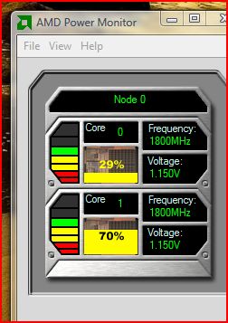

Lade dir mal den AMD Power Monitor runter, da kannst du die Frequenz, die Spannung und die Kernaktivität ablesen.
Hast du die "Energieverwaltung" im Vista an?
Alle Funktionen sind bei mir in Ordnung. Mit PM kannst du sehen, wie der CPU umschaltet.
Bei Spar geht er runter auf 1GHz und 1.1V, bei ausgewogen arbeitet er zwischen 1 + 3,2GHz.
Auf dem Bild ein Zwischenstand von ausgewogen.
Ich mache mir wegen der Ergebnisse von 3D06 keine Gedanken mehr.

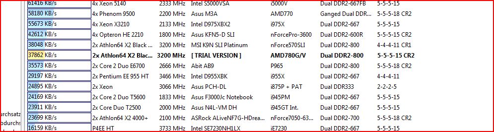

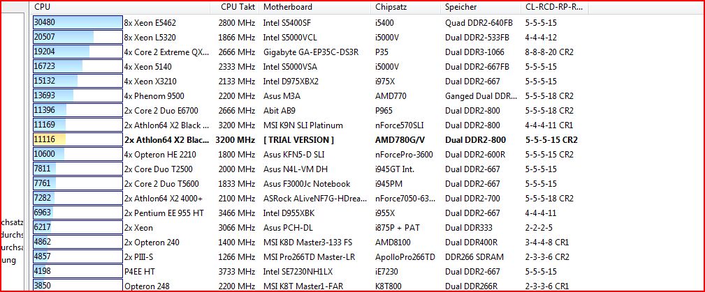

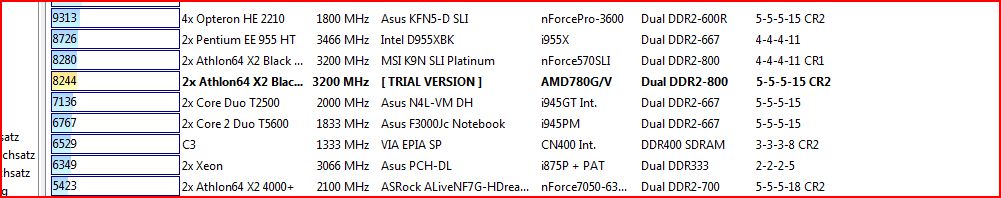

Dja so schlechte Werte haben, eine Bitte. Lade dir mal "Everest Ultimate" 30 Tage Testversion runter und mache mal die CPU Benches.
Ich habe es durchgeführt und danach wäre meine CPU in Ordnung.
