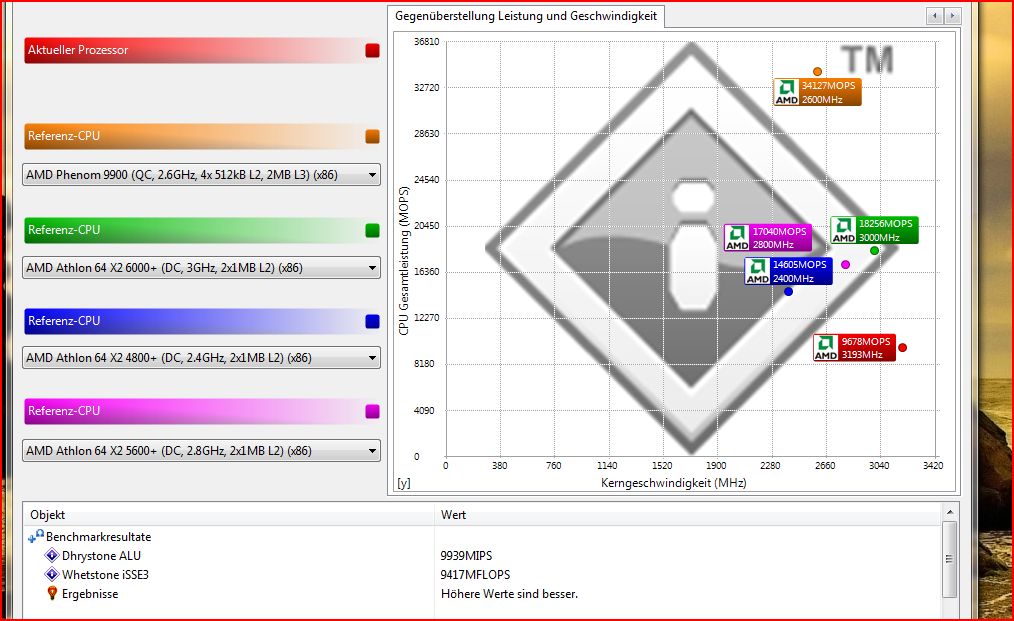

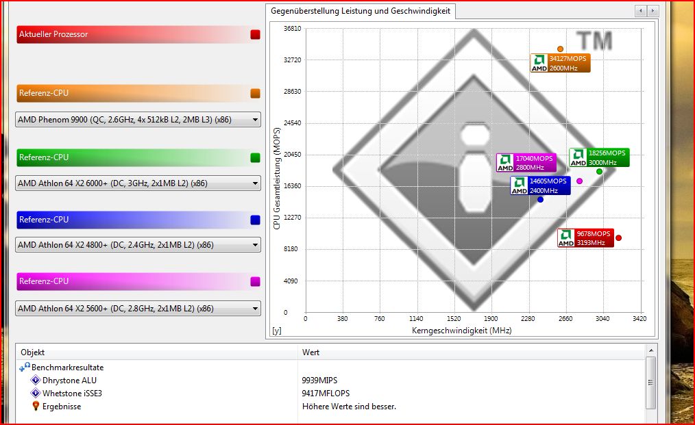

Hi, ich habe den 6400+ und mal bei SiSoft getestet. Wenn ich die Werte ansehe, dann ist meine CPU voll der Verlierer.
Warum bringt er weniger Leitung als ein 4800+ oder 5600+? Ich bin ratlos.

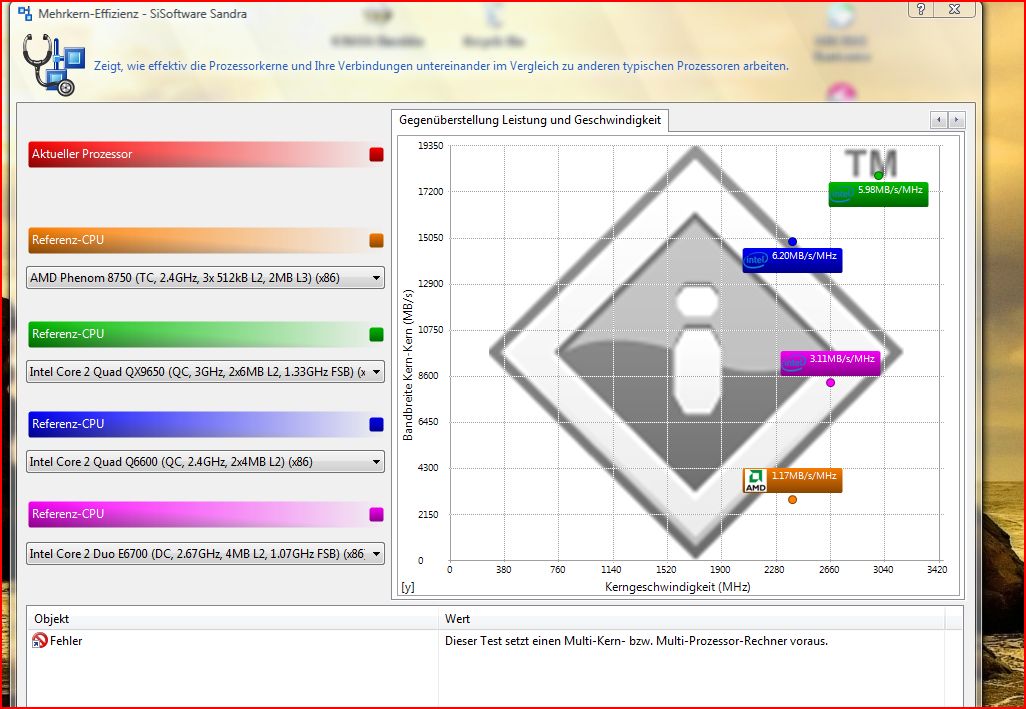

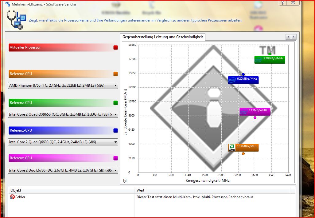

Bei Mehrkerneffizienz ist es ganz trostlos, denn der Test sagt, dass ich kein Mehrkerner habe. Obwohl überall 2 Kerne bestätigt werden.

Hast du mal die Dualcore Treiber von AMD draufgepackt?
Sieht wirklich so aus, als würde nur 1 Kern laufen.

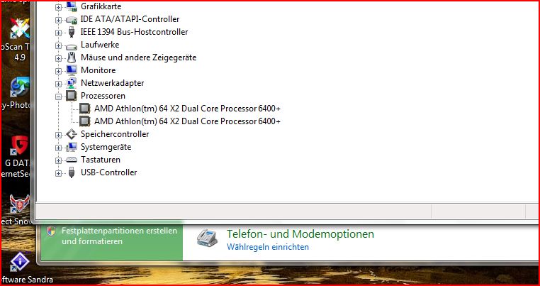

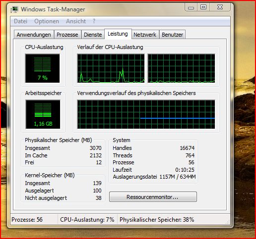

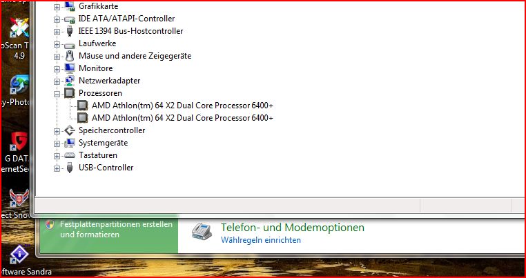

Zeigt Windows denn 2 Diagramme im Taskmanager? Und wie siehts im Gerätemanager aus?

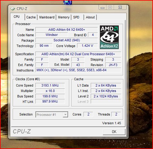

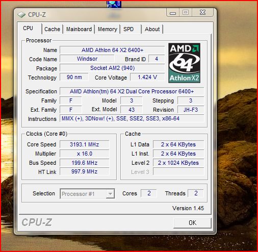

CPU-Z im Anhang
BIOS ist das 1.4 drauf vom August 2008, welches den Proz unterstützt
Taskman zeigt auch 2 Verläufe

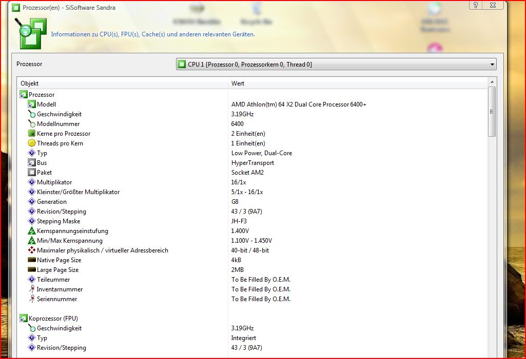

Gerätemanager zeigt auch 2 an ebenso SiSoft

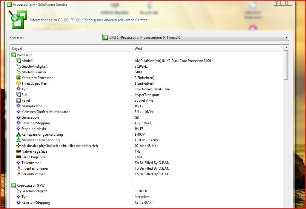

Ich verstehe das alles nicht, denn es steht bei SiSoft auch "low Power,Dual Core"
Egal, welches Bench ich dürchführe, zu 90% sind langsamere CPU schneller.

Hui, muss die Spannung so hoch sein? Selbst für 90nm klingt das viel.
Wird nicht das Problem sein, zieht aber gut Strom das Ding ;) Passt die Temperatur?
Das ist noch normal. AMD stattet ihre 6000er (unabhängig von der Fertigungstechnik) sowie den 6400+ mitunter mit VIDs von 1,40V aus. Da viele AMD-Boards dazu neigen, leicht zu übervolten (scheinen?), kann sowas schnell vorkommen, das ist aber noch im Rahmen.

Ich würde mich ehrlich gesagt nicht an dem Sandra-Zeugs festbeißen. Wie viele CPU-Punkte bekommst Du denn im 3dmark06?

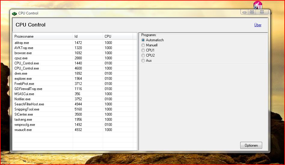

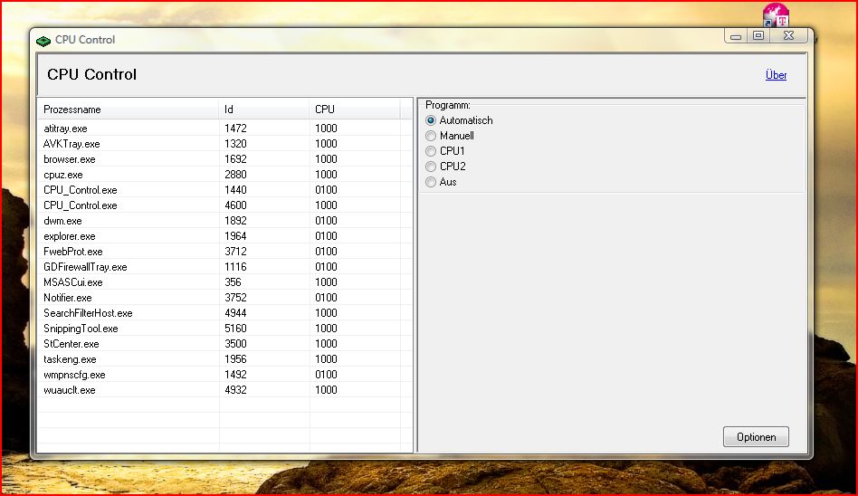

Btw: Dieses CPU-Control-Programm würde ich runterwerfen, das bringt nix ...^^
