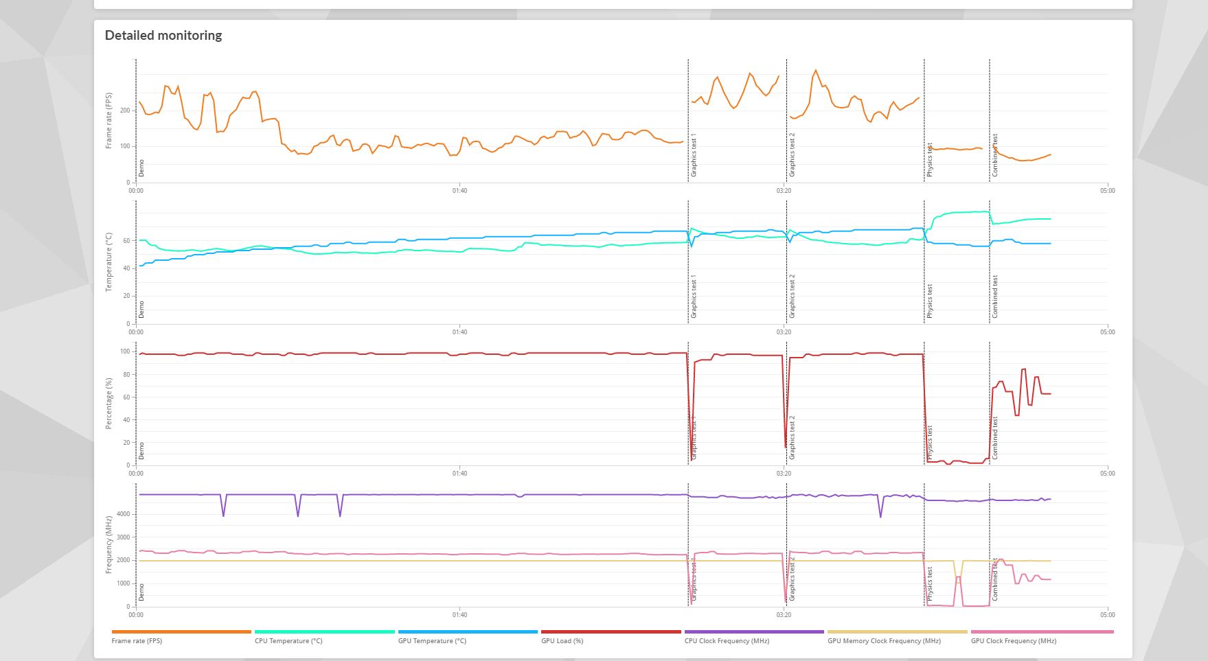

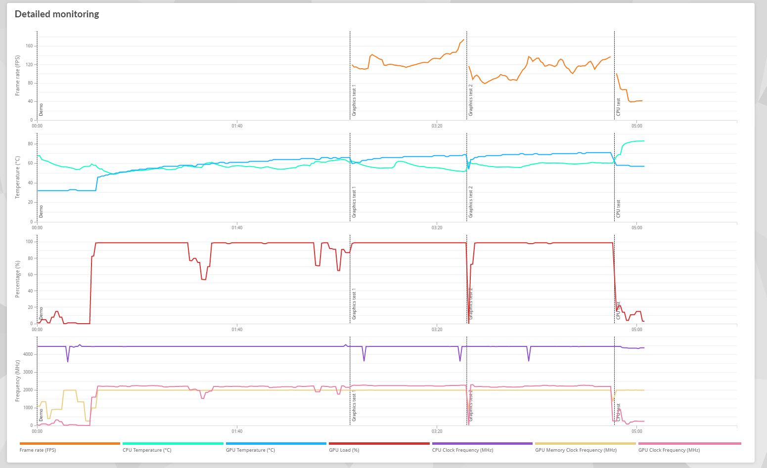

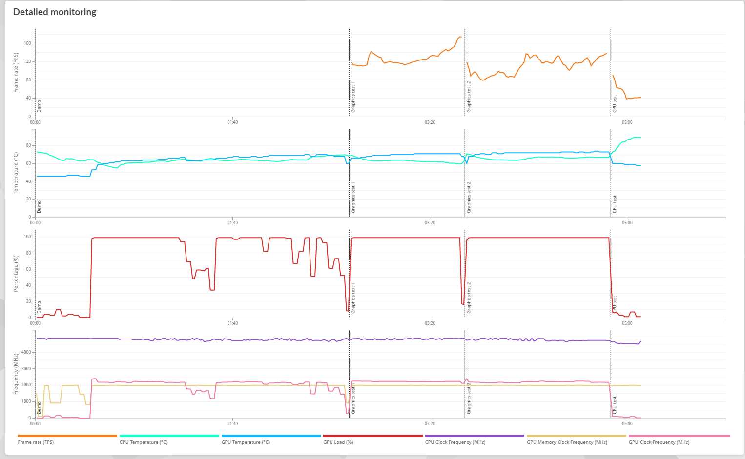

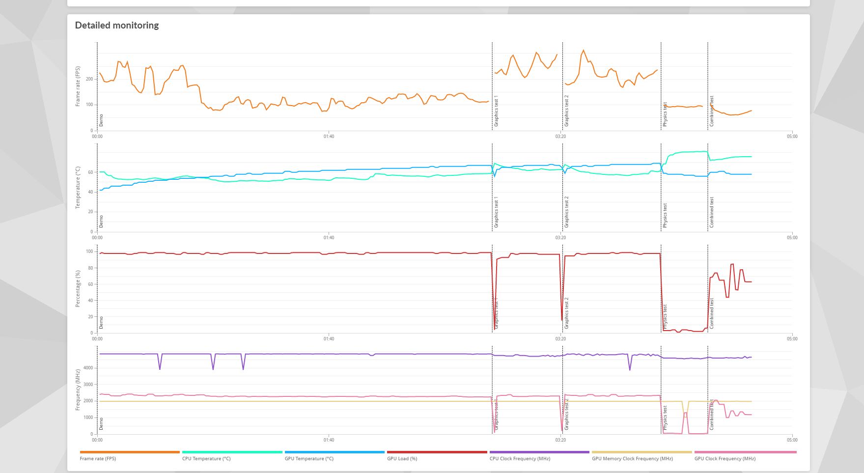

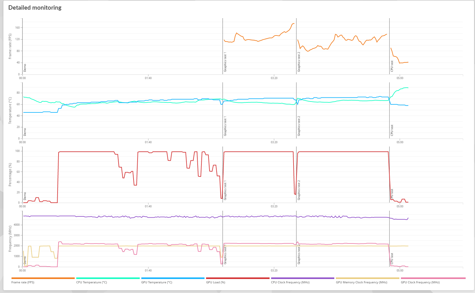

Mal als Referenz ein Time Spy Lauf von mir mit meiner rx 6800XT - das ist aber natürlich DX12
Zum Vergleich Fire Strike was DX 11 sein soll. War mir gar nicht bewußt.
Sieht das im Problemrechner auch so aus?
hmmm, das kann ich gerade nicht mehr vergleichen. Aktuell habe ich auch keine Zeit mehr zum testen da ich übermorgen eine lange Zeit in die Ferien gehe. Das wird wohl Neujahr, aber ich werde hier sicher berichten!
Andere Frage: Hast du eventuell die Screens vertauscht? Dein DX11 Run ist doch viel ruhiger?
Nein nicht vertauscht. Habs gerade noch mal laufen lassen. Es passiert bei TimeSpy in der Demo Szene. Ich habe es mir mal mit den TreiberOverlay (für TS) angesehen ob irgendwas unschönes passiert wenn die GPU die Clk runterregelt. Da ist aber nichts, spriche keine Framerateneinbrüche. Die Szene schein an der Stelle einfach weniger Last für die GPU zu erszeugen.
