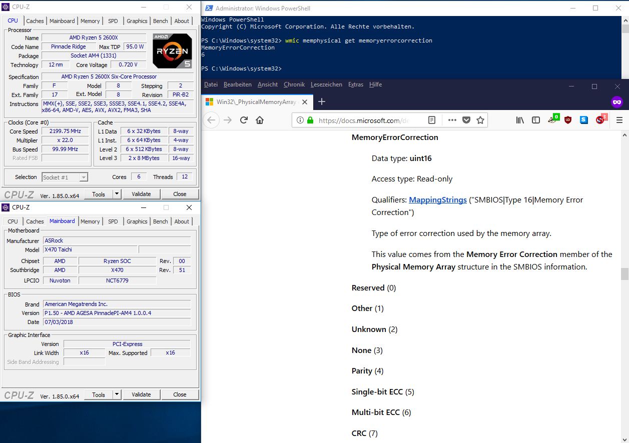

Nochmal zum Mitschreiben, man sollte nur andere belehren, wenn man genau weiß, wovon man schreibt.
Wie ich schon geschrieben habe, unterstützen die meisten (alle?) ASRock-Boards ECC mit nicht-Raven Ridge-Ryzen.
Woher ich das weiß?
1) Es steht im UEFI
2) Windows meldet es ebenfalls, hier gerade bei meinem Office-System einen Screenshot gemacht:
Ryzen unterstützt sogar Multi-bit-ECC, die Mainstream-Intel-CPUs dagegen nur Single-bit-ECC.
