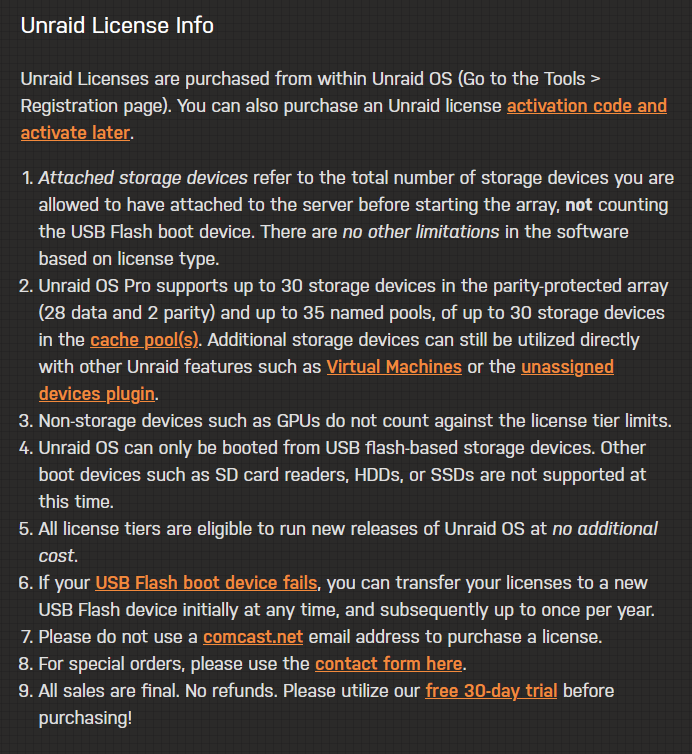

Unraid benötigt keine HDD/SDD für das OS sondern wird auf einem USB Stick installiert und direkt von diesem gestartet. Auf diesem wird dann übrigens auch die Lizenz installiert und aktiviert.
Reaktionen: Siri, dahkenny und Yesman9277

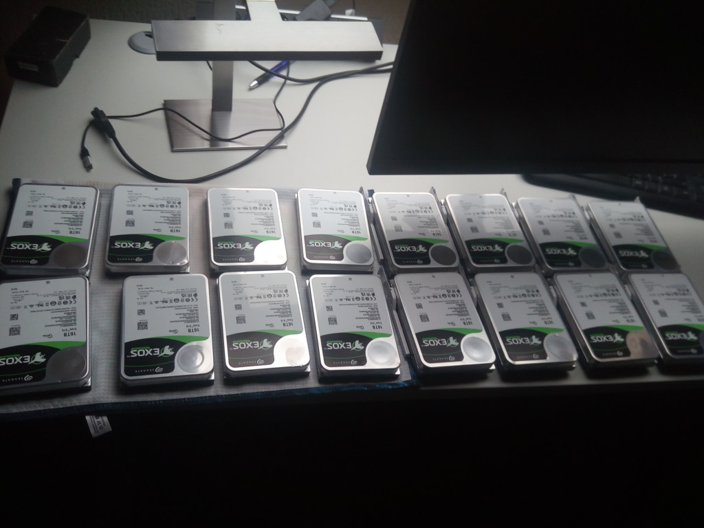

Aktuell kaufe ich 1 HDD pro Monat, 8/8 sind schnell erreicht ;) Zuerst fokussiere ich mich auf die HDDs, die SSDs gibt es, wenn mal Geld übrig ist :D
hehehe das kenne ich irgendwoher xD - allerdings "nur" Exos 16er
Wenn man unter < 10 Nutzern gleichzeitig ist - was man zu Hause eigentlich immer ist - kommt man ja mit echt relativ bescheidener Serverhardware aus ohne jemals an die Grenzen zu kommen, dabist Du ja schon echt ganz ganz weit oben mit Deiner HW.
Als zusätzlichen Controller nutze ich einen LSI SAS 9212-4i - einfach weil ich SATA Anschlüsse ohne SFF Kabel wollte - natürlich im Non-RAID "IT" Modus - kosten wenig, sind passiv gekühlt und PCI-E 2.0 8x reicht ja mehr als Dicke für 4 HDDs.
