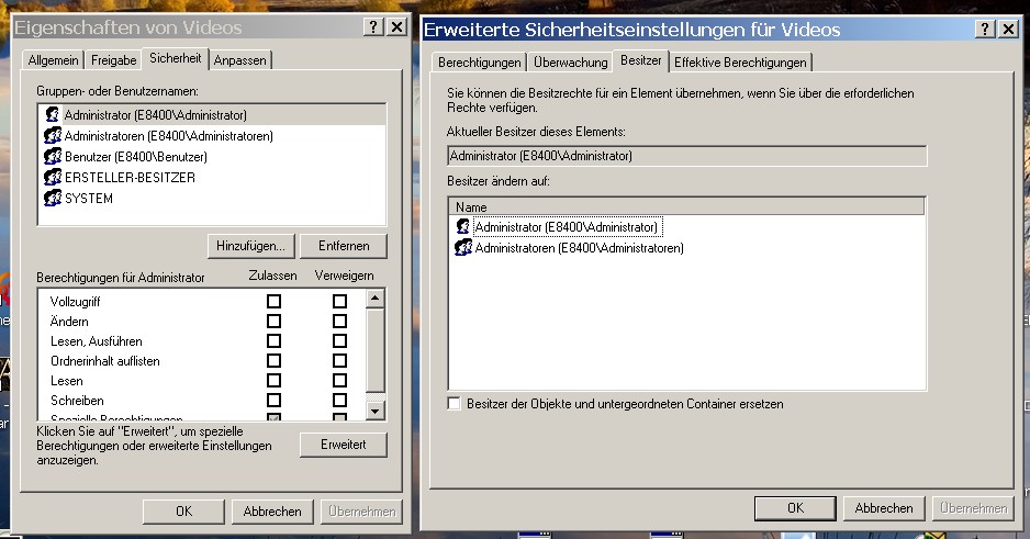

Du musst den Besitz des Ordners übernehmen:
Ergänzung zu marcol:
Erst Besitz übernehmen, dann kannst Du die Berechtigungen ändern.
