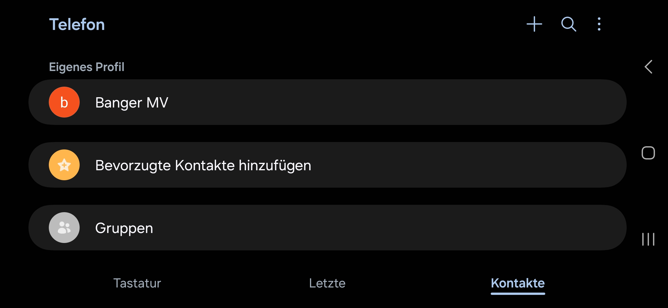

Aktuell wird mein eigenes Profil bei Klick nicht gefunden, das würde ich gerne wieder funktionstüchtig haben. Manchmal erscheint was für 0,1 Sekunden was. Löschung von Bloatware sollte theoretisch nichts damit zu tun haben? Der Bloatmüll kam runter, aber nichts von der Kontakte-App. Da habe ich die Anleitung vom Chinahandys genutzt.

Ich gehe mal davon aus, dass du nicht "Klick", sondern "Kontakte" meinst.
Ich für meinen Teil nutze zu deren Synchronisierung (m)ein Google-Konto. Das setzt natürlich voraus, dass man die Kontakte vom Altgerät auch dort hinterlegt hat. Das lässt sich z.B. am Rechner prüfen. Falls man das lokal tun möchte, käme i.d.R. ein vCard-Export/Import der Kontakte infrage.
Die Kontakte sind mWn. zentral auf dem Gerät hinterlegt. D.h. die App braucht Zugriff darauf. Ist der gewährt?
Prinzipiell kann man (z.B. zu Testzwecken) auch eine andere Kontakte-App installieren, z.B. die von Google selbst. Vorsicht allerdings: Synchronisiert man damit die Kontakte und sind sie dann auch in der Samsung-App sichtbar, heißt das natürlich nicht, dass auch die Samsung-App nun automatisch kontakte synchronisieren kann.
Zum Browser kann ich nichts beitragen - vielleicht ist das Problem / sind die Probleme aber auch nicht mehr aktuell.
Klick ist schon richtig, ich klicke auf den Namen und dann heißt es, nicht gefunden. Die ersten Tage ging das auch.
Wurde alles aus dem Google-Account reingeladen. Banger MV wurde vermutlich generiert.
Kann ich auch nicht löschen.

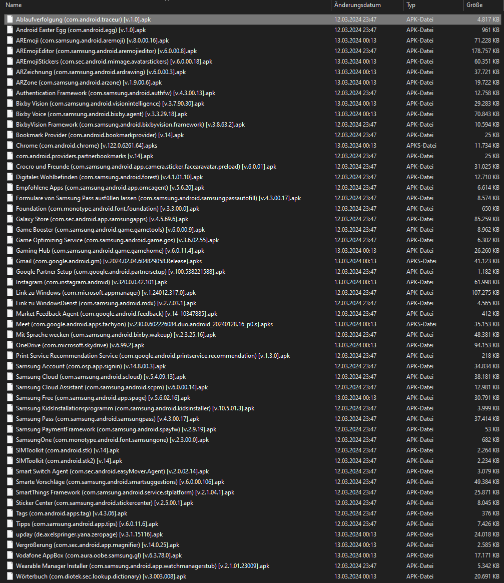

Ganz offensichtlich hast du mehr als diese ach so pöhse Bloatware gelöscht. Aber ist ganz sicher alles die jetzigen Probleme, die vertane Zeit und den Ärger wert gewesen ;) .
Browser würde ich halt mal - zumindest testweise - einen probieren, den andere auch auf dem Modell haben könnten. Wenn dieser geht, liegt es offensichtlich an deinem jetzt verwendeten. Wenn Speicher/Cache löschen und Neuinstallation nichts bringt, wird der wohl auf dem Gerät nichts taugen.
Welche dieser Programme hat dann Einfluss auf die Kontakte-App?

Keines davon. Aber deine Kontakte App läuft ja auch. Du kannst nur dein Profil nicht aufrufen. Da du selber sagst, dieses Profil wurde automatisch generiert, muss sich die Kontakte App diese Infos woanders hergeholt haben. Und genau an dem Punkt kommt deine entfernte Bloatware ins Spiel. Was genau, kann ich dir auch nicht sagen. Der Verdacht liegt aber sehr Nahe, wenn grundlegende Funktionen plötzlich ihren Dienst versagen.

Das Banger MV wird der sich wohl aus meinem Google-Account gezogen haben, genauso wie meine Kontakte. Die Nummer von der Karte womöglich aus aus der Telefoninfo, die es wiederum aus der Karte liest.
Die Sachen, die ich da entfernt habe, ist aus zu ca. 95% das, was in der Anleitung von Chinahandys als unkritisch (mit Restrisiko) eingeschätzt wird, mit Preset-Datei, wo dies automatisch angewählt wird (modifizierbar).
Diverse Samsung-Dienste gekickt, die man teilweise gar nicht benutzen kann, weil sie den Samsung-Account erfordern. Selbst die Samsung-Account-App weg, damit mir das Telefon nicht auf den Piss geht, den Account zu erstellen. Dann Vodafone-Appbox weg, damit mir nicht mehr die gesponsorten Apps ständig empfohlen werden. Selbst Chrome habe ich runtergeschmissen, weil ich Brave nutzen möchte. Alles mit AR-Emoji brauche ich auch nicht, das ist ja immer sowas, wo sich manche Leute animierte Emojis erstellen, dessen Aussehen am realen Aussehen der Person angelehnt ist und ähnlich. Und Insta muss auch nicht installiert sein, benutze ich nicht. Von der von Chinahandys als Bloatware deklarierten Apps habe ich nur Facebook und die Meta-Dienste gelassen, weil ich sie nutze.

Bloatware = Apps, die in deiner Appübersicht auftauchen und nicht erwünscht sind.
Tauchen sie dort nicht auf, handelt es sich meist um Systemdienste. Alles in deinem Betriebssystem wird über APKs ausgeführt, wie z.B. Android Framework oder SystemUI. Werden also Systemdienste "deinstalliert", kann dir prinzipiell nur der Hersteller sagen, welche Folgen das hat. Nur weil dein System startet, ist noch lange nicht alles ok bei deinem System. Durch fehlende Dienste kann im Hintergrund eine Menge durcheinander geraten und zu einer Vielzahl an unerwünschten Prozessen oder Fehlverhalten führen. Dies wiederum belastet die CPU und damit den Akku.
Nur das "deinstallieren", was wirklich stört!

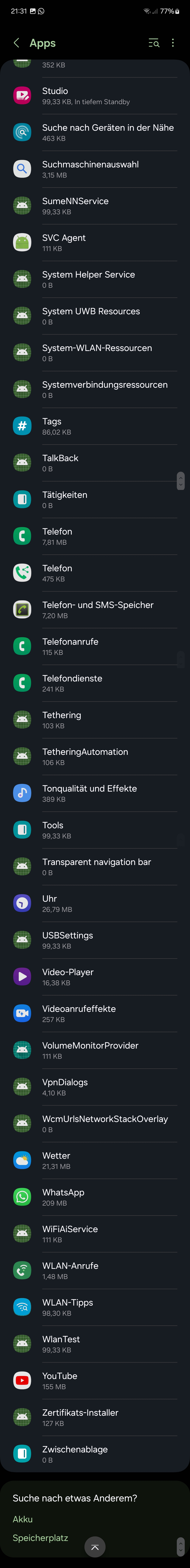

Hat sich ein unbedingt wichtiger Systemdienst da eingeschlichen? Mehr als das in der Liste habe ich mit ADB nicht weiter entfernt. Im Anhang das Zeug, was noch da ist und was ich nicht lösche.
Und nun fängt der Browser wieder an zu mikroruckeln, wenn man langsam durch die Seiten scrollt. -.- Trotz Löschung von Cookies etc. Also anderen Browser suchen, wo Werbeblocker möglich ist.
Diese Frage kann dir hier niemand korrekt zu 100% beantworten.
Diese Debloatlisten werden nach folgendem Prinzip angefertigt: Startet das System noch, wenn ich App XY lösche? Wenn ja, steht sie auf der Liste.
Daraus resultierende Folgefehler wie deiner, werden dabei nicht berücksichtigt. Niemand kann es nämlich richtig nachvollziehen. Daher kann dir hier niemand sagen, was du besser nicht deinstalliert hättest.
Du müsstest deine Frage besser dort stellen, wo du diese Liste her hast. Der Autor dieser Liste sollte es hoffentlich einigermaßen einordnen können. Aber vermutlich kann er es auch nicht.

Wäre es an der Stelle nicht einfacher / zielführender kurz einen Rest auf Werkseinstellungen zu machen und danach erst einmal nur das zu entfernen, was sich normal entfernen lässt. Vielleicht noch ne App, wo man genau weiß die hat nix mit Samsung zu tun (etwa eine Microsoft Office / OneDrive, was sich nicht entfernen lässt). Aber dann hat man erst einmal ein funktionsfähiges Übergangsgerät bzw. danach kann man sich ggf. bei Interesse noch weiter mit dem beschäftigen, was man vielleicht nicht zwingend braucht. Aber in der Masse dürfte das ein aussichtsloser Kampf sein und die Chance steigt mit jeder Aktion wieder ein funktionsunfähiges Gerät zu haben.

Ich bin mir aber auch nicht sicher, ob das vorher auch schon kaputt war bei Kontakte.

Was Brave betrifft: Helfen weder die internen Einstellungen noch eine erneute Installation/Löschung der Appdaten, kann man nichts machen.
Bei der Kontakte App ebenso.
Entweder suchst du dir alternative Apps oder machst einen Reset, bzw. reaktivierst die deinstallierten Apps. Eine andere Lösung gibt es aktuell nicht.

Das Xiaomi hat die Kontakt-App von Google, gerade mal das Handy angeschaltet. Da ist oben auch das Profilbild vom Google-Account und Suchleiste und hat kein eigenes Profil. Darunter ist ein Button, wo wahlweise ,,alle Kontakte" oder meine Mail steht, darunter die Kontakte an sich.
Heißt im Umkehrschluss, dass Samsung keine Kontakte-App von Google nutzt, sondern seine hauseigene (was in den Informationen nicht ersichtlich war, dass Samsung die hergestellt hat).
richtig
