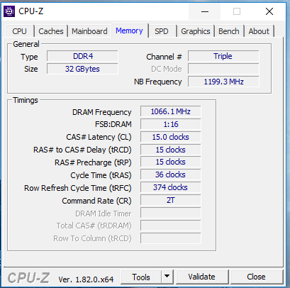

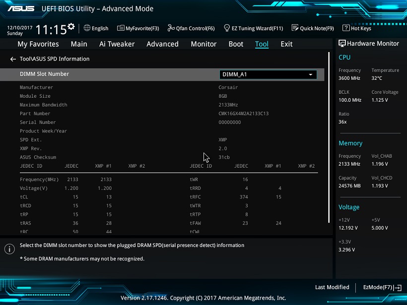

Ich habe hier ein etwas seltsames ram Problem, und zwar wird einer meiner 4 Ram Riegel nicht erkannt bzw nicht richtig erkannt. Unter CPU-Z werden mir aber alle 4 Dimms angezeigt, nur kann ich in windows trodzdem nur 24GB nutzen.

der ram in slot B1 wird nichtmal richtig erkannt.
ausbauen , reinigen , einbauen
danach mit mehr spannung versuchen.
von 1.2V bis 1.35V hochhangeln.
solang der ram im bios nicht richtig erkannt wird , brauchst du in windows garnicht erst anfangen

Das ist ja mein Problem. Das System Lief ja schonmal mit den vollen 32GB. Die Ram riegel sollen laut Anleitung auf A1 B1 C1 D1. Mein Problem ist Slot B1, Ich hab aber grade auch festgestellt das egal welchen der 4 Riegel ich in Slot B1 stecke, er wird nicht erkannt. Die frage ist warum wird er nur "halb" erkannt. Weil das was in dem slot steckt merkt das board ja, es werden ja paar infos ausgelessen.
Und in CPU-Z Werden auch die vollen 32GB erkannt und es springt zwischen Tripple und quad channel.
