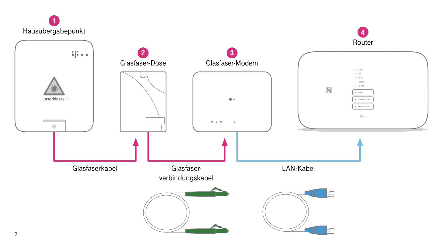

Das Thema Medienwandler ist auch neu für mich. Der müsste dann zwischen Telekom-Dose und EdgeRouter-X? Vermutlich noch ein Modem?
Edgerouter-X ist zwar von Ubiquiti aber nicht einheitlich mit dem Unifi Controller zu verwalten, da dies eine völlig andere Modellreihe ist. Gerüchteweise wird die Edge Reihe auch zeitnah eingestellt, ob und wie gut der Support mit Updates/Bugfixes zukünftig sein wird, muss sich noch zeigen. Allzu viel würde ich aber nicht erwarten. Du wirst mit der Einrichtung des ER-X auf er CLI aber überfordert sein. Mein Tipp: Guck in Richtung Router/Firewalls der Unifi Reihe.
Ob du nur einen Medienwandler und/oder auch ein Modem benötigst, hängt vom gewählten Provider und Vertrag ab. Frage deinen Vertragspartner oder schau in die Unterlagen. Woher sollen wir dies denn wissen?
Falls nur Medienwandler: Es gibt auch Unifi Router/Firewalls, die haben direkt einen SFP/SFP+ Port, dann braucht es ggf. keinen Medienwandler. Hier brauchst dann noch einen passenden SFP Transceiver. Nein, nicht irgendeinen kaufen weil der gerade da war. Es muss schon der passende sein, je nachdem was für Glasfaser bei dir ankommt. Singlemode oder Multimode, OM1, 2, 3 oder 4 oder OS1 oder OS2 und welcher Stecker genau?
Die Telekom-Doku geht wohl immer von einem Modem vor dem Router aus, dementsprechend sollte an das Modem doch jeder Router dran gehen, oder?
Es geht jeder Router ans Modem dran, der einen Ethernet Port als WAN Port(=Port zum Internet) hat bzw. benutzen kann. Bei Routern die nur einen WAN Port haben, wo auch gleich das DSL Modem integriert ist, wird es nicht funktionieren. Bei einer UDM wird es da keine Probleme geben
Da wird doch echt ein Schuh draus, danke!
