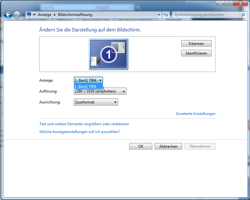

Hab jetzt die neusten Beta Treiber (13.250.18.0) installiert vom 22.11.2013. Der angeschlossene Monitor ist einfach wie tot, wird also in Systemsteuerung\Darstellung und Anpassung\Anzeige\Bildschirmauflösung auch gar nicht als "unbekanntes Gerät" oder so erkannt, sondern einfach gar nicht gelistet...das sieht also so aus wenn er am zweiten (unteren) DVI-Anschluss angeschlossen ist:

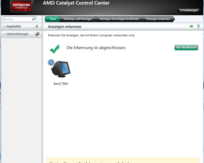

im Catalyst Center sieht das dann so aus:
Wie kann man den "Desktop erweitern"? Das dürfte vorliegend ja nicht gehen, wenn nur ein Monitor angezeigt wird, oder?
