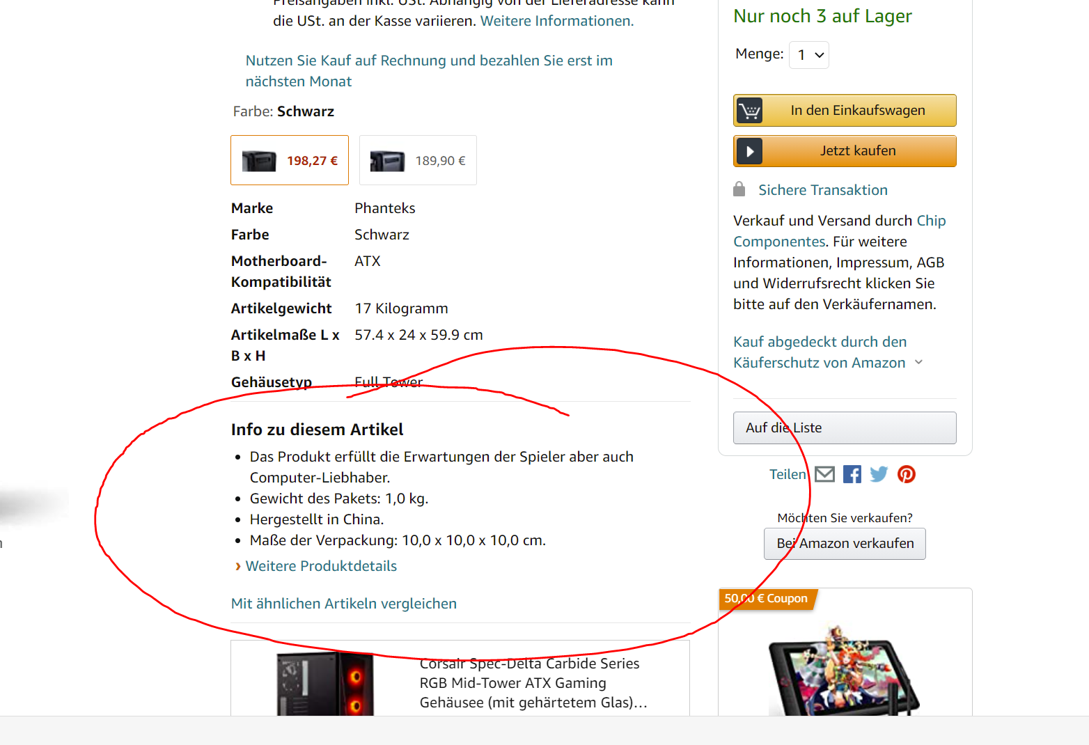

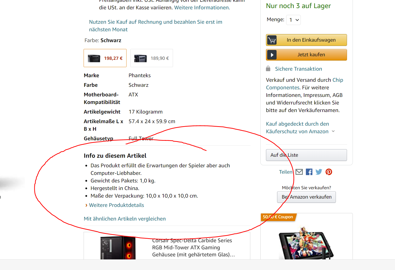

ist aber ein tolles gehäuse mit 1kg gewicht und maßen von 10x10x10:D

Mir werden diese Daten angezeigt: 57.4 x 24 x 59.94 cm; 17 Kilogramm
mir auch, aber eben auch

ein itx mainboard passt rein, wenn du nur 1 netzteil verbaust. verbaust du 2 netzteile, dann nur 1 mainboard. somit entweder dein controller, den es atm nicht gibt, oder z.b. itx system bei nicht gebrauch, vorher abstecken.
