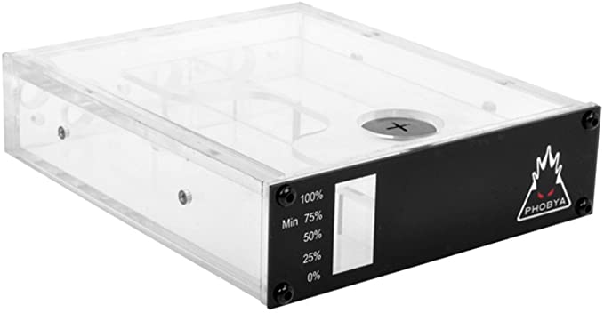

Aus diesem Grund dachte ich mir, ich versuch es einfach mal mit einem AGB. Dummerweise ist mein Gehäuse nun relativ kompakt, weshalb mir nichts besseres eingefallen ist als einen AGB für meinen letzten verbleibenden 5,25er Schacht zu kaufen. Wo wir jetzt nach langer Einleitung auch zu meinen Fragen und eurem Input kommen.

Im Internet findet man ja diverse 5,25er AGBs aber kaum eines ist irgendwo lieferbar. Aktuell würde mich jda das Phobya 5,25 Bay Reservoir Black v.2 reizen. Schlichtes Schwarz passend zum Rest incl. kleinem Guckfenster zum kontrollieren des Wasserstands.

Was gibt es bei 5,25er AGBs zu beachten?
Meiner Erfahrung nach....nicht kaufen. ;)
Du bekommst diese nicht absolut voll....sollte ein Ausgleichsbehälter ja auch nicht unbedingt sein....und dann ist es ein sehr flaches Gebilde, wo der Auslass nur knapp unter der Wasseroberfläche liegt.
Es funktioniert schon irgendwie, aber oft, wenn ich gegen den PC stoße, schwappt das Wasser etwas und die Pumpe saugt Luft an.
Wenn es geht, würde ich einen von diesen Zylindern nehmen.

Prinzipiell würde mich der Phobia am meisten ansprechen da mir dieser optisch gefällt und auch relativ viel Flüssigkeit aufnehmen kann. Prinzipiell bin ich aber flexibel. Wenn ich mir da zwei Dinger gebraucht bestelle und mich dann für einen von beiden Entscheide ist das auch in Ordnung. Den zweiten kann ich ja zur Not selber noch verkaufen. Kann ihn aber auch als Reserve aufheben falls mal was leckt.

Sieht aus meiner Sicht nicht gut aus...also optisch.
Technisch ist der Auslass so weit unten wie möglich, was schonmal viel besser ist als die Modelle die ich hatte.
Ich denke den kann man durchaus nutzen
http://shopeu.dimastech.com/en/phobya-5-25-single-bay-reservoir-black
Das ist jetzt nicht der V2 sonder die V1 wäre mir persönlich auch lieber. Allerdings 30 Euro plus 20 Euro für Versand ist mir dann doch etwas zu heftig. Finde sonst keinen Shop der diesen noch verkauft. Und jene die auf dem Markt sind finde ich Optisch nicht sonderlich ansprechend. :-/
