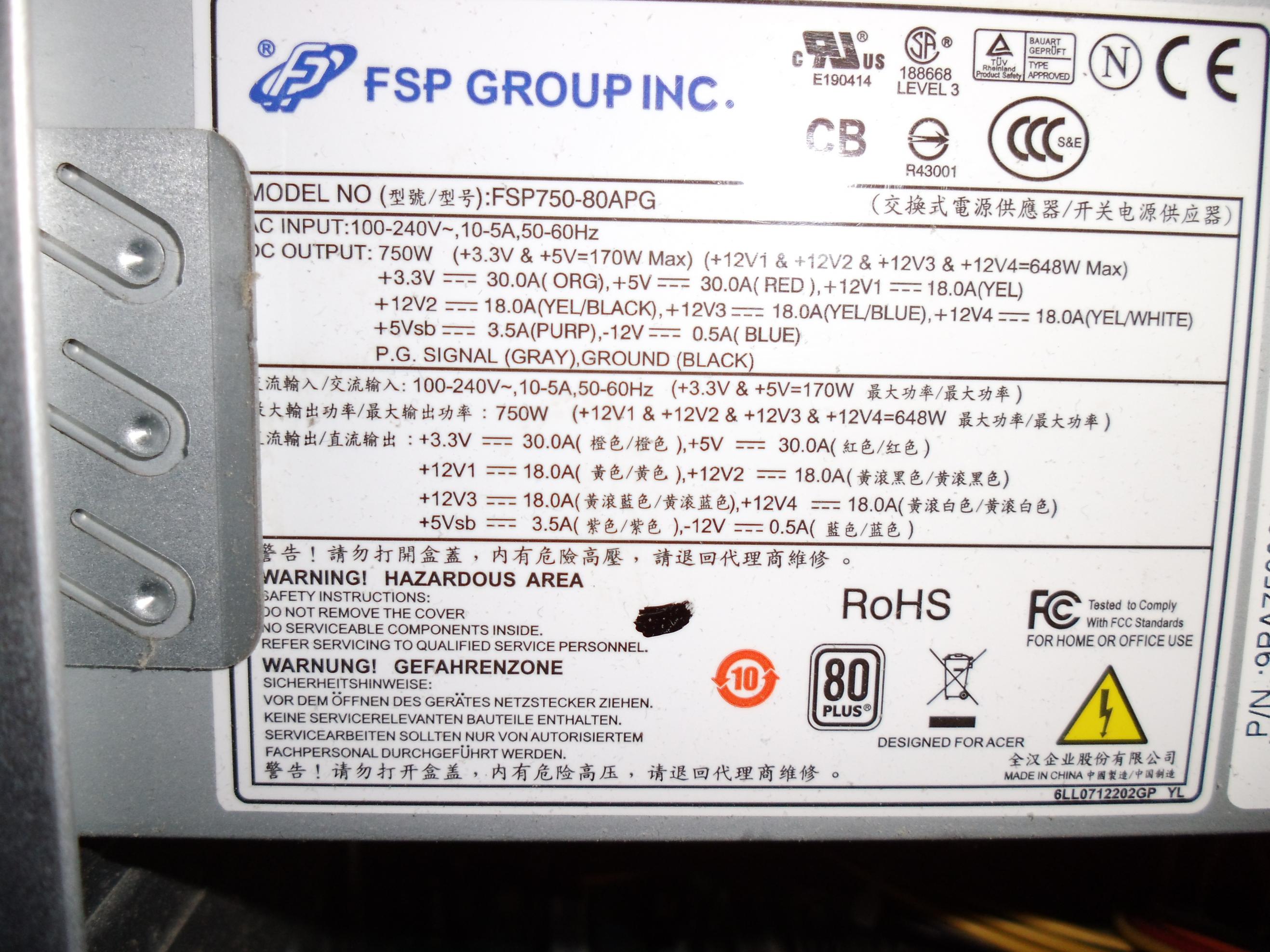

Kannst du bitte noch ein Bild von deinem netzteil machen? Da wo die ganzen Informationen drauf stehen.

Netzteil:
Wann kommt die GTX 760 den ca.?
Gut, das Netzteil sollte reichen und ich würde dir auch die 760er empfehlen, da diese wesentlich kürzer ist als die 770er.
