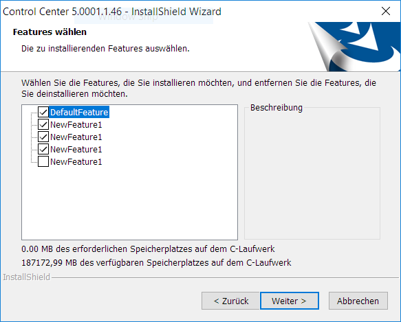

zu 3.) Das Tools ist also eigentlich in der Lage, das zu speichern? Ich bin davon ausgegangen, dass es mein Undervolting als Overclocking mißversteht und sich deshalb absichtlich immer umstellt. Ich hab mir jetzt grad mal die neueste Version vom ControlCenter runtergeladen, beim Installer auf "ändern" geclickt und bin etwas verwirrt von der "Komponentenbeschreibung"^^, siehe ScreenShot:
Ich nehme einfach mal an, diese Seite sollte gar nicht im Installer vorkommen? Wobei das letzte "NewFeature" 15 MB groß ist, die anderen alle 0....
