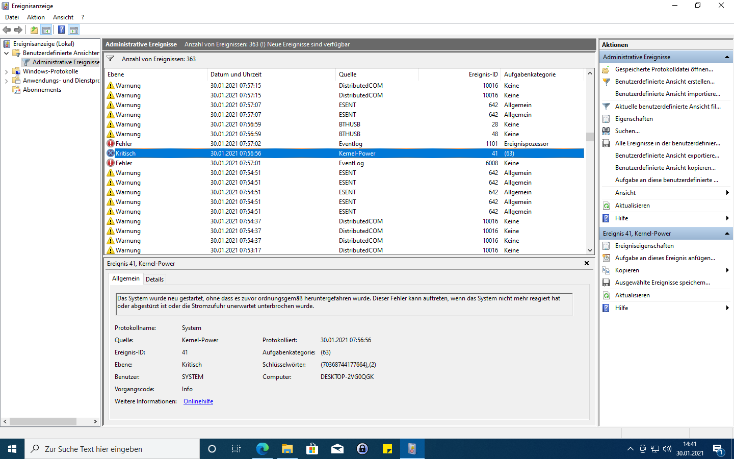

Kam es denn unter Linux zu Lags bzw. Rucklern, wenn du damit gearbeitet hast? Oder hing der Maus-Zeiger hin und wieder? Also, wenn du die Pro gerade drauf hast: Start ---> Tippe gpedit.msc --> Klicke links auf Administrative vorlagen --> Windows Komponenten --> Windows Update --> rechtes Feld "Keine Treiber in Windows Update einschließen", Doppelklick, Aktivieren.
Jetzt ist nur die Frage, welcher Treiber es sein könnte.
Vielleicht findest du etwas in der Ereignisanzeige --> Rechte Maustaste auf Start --> Ereignisanzeige --> Warten.. --> Schau bei Fehler und bei kritisch mal nach.
unter linux Mint 20.1 Cinnamon macht der Rechner diese Probleme überhaupt nicht keine Lags bzw. Rucklern, linux läuft flüssig Linux Mint Xfce noch flüssiger
ich nutze windows 10 ganz selten das ist ein älteres bild
Vielleicht ist ja eine Dump-File erstellt worden. Mir fehlen jedoch die Mittel, diese auszulesen.
Du findest sie in C:\Windows\Minidump\
Hi
Ja kenne ich alles, hilft nur nicht auch mit alten treiber absturz
