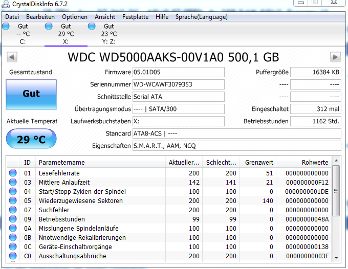

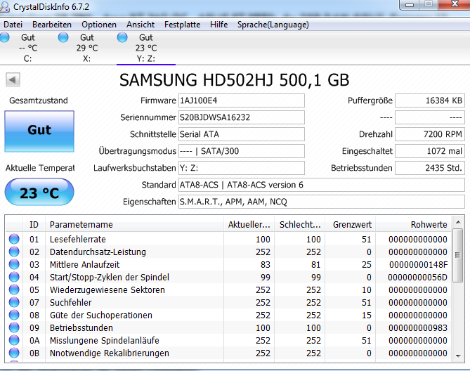

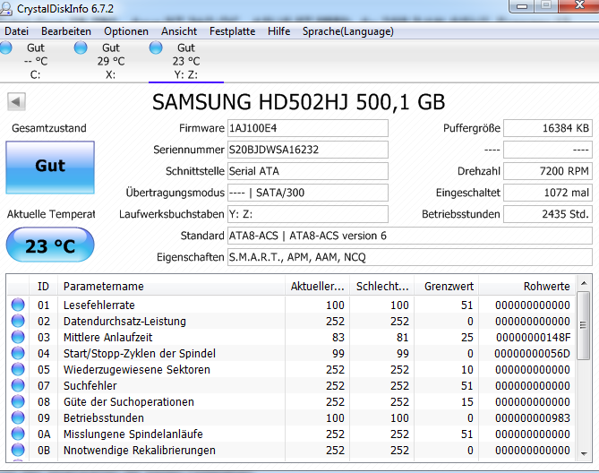

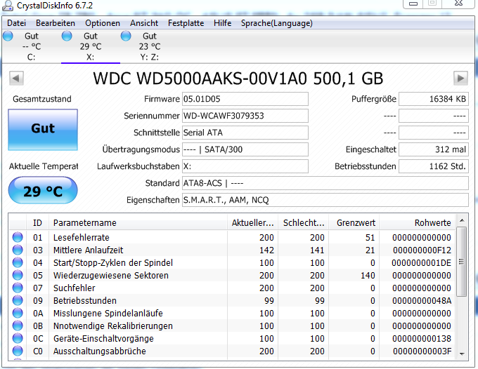

Lad dir mal CrystalDiskInfo oder HDTune aus dem Downloadbereicht runter und poste mal die Screenshots von den Smartwerten der beiden Festplatten.

Das sind die 2 Berichte der HDDs.
