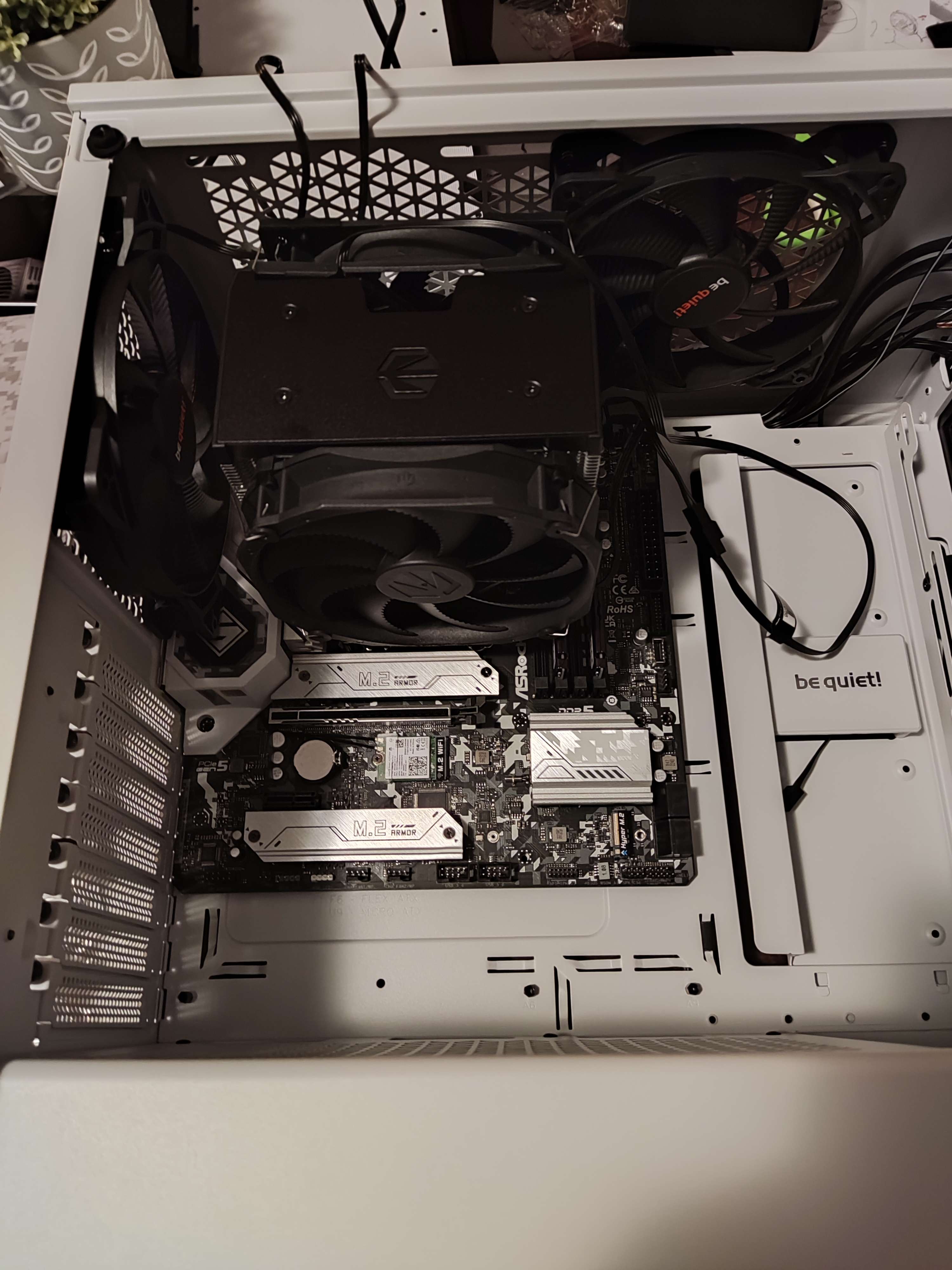

bin gerade dabei meinen PC zusammenzubauen und habe folgendes Problem.
Mainboard Asrock B760M Steel Series WiFi
Lüfter ist ein Fortis 5 Dual Fan.
Pure Base Gehäuse 500DX
Ich kann den Lüfter jetzt nur so einbauen, das die Lüfter oben und unten sitzen (hätte gedacht, links und rechts wäre da sinnvoller). Aber dann sitzt der Kühler 90° gedreht auf der CPU, das geht ja schlecht. Habe jetzt den oberen Lüfter aus dem Gehäuse zur Seite gebaut, bin mir aber einfach unsicher gerade was den Airflow angeht hier.... Wo habe ich nen Denkfehler?
Was sagt den die Anleitung dazu? Das kann ja so irgendwie nicht richtig sein. Vermutlich die Montageaufnahme verdreht draufgebaut.
Reaktionen: AB´solut SiD, fixedwater und bart0rn
zuerst mal: Kühler vs Lüfter
das müsste doch in der Bauanleitung bebildert sein..die Lüfter des Kühlers sollten die Luft von vorne nach hinten zum Gehäuseende transportieren
und warum sollte das nicht gehen? die montage ist jetzt nicht anders als bei anderen kühlern auch:
Man muss nur die Halteplatte für den Kühler um 90° drehen, schließlich sind die 4 Halter ja quadratisch angeordnet, also kein Problem.
Puhh, schwierig. Tut beim Anschauen weh. Wie kommt man darauf, einen Kühler so zu montieren?
Der gehört 90° nach rechts montiert, so sagt es auch die Aufbauanleitung.

Warum tut man sich da immer so schwer?!
Es sei denn dir liegt etwas Fehlerhaftes bei. Dann kläre uns kurz auf. In dem Fall wäre das auch wirklich interessant.

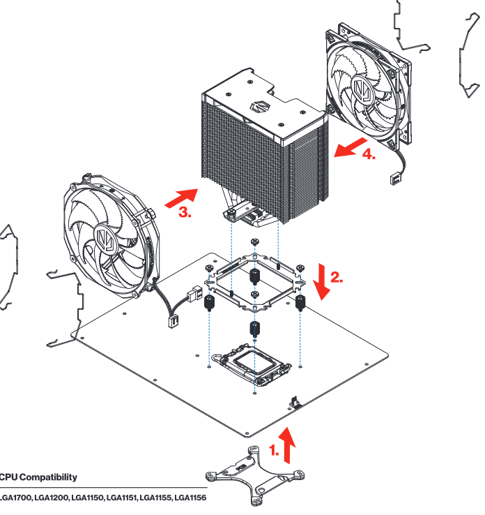

Habe den grad zur Hand. Wichtig: Der Kühler ist doppelt asymetrisch! Der Tower ist vom RAM und PCIe "weggerückt".
Bau ihn also am besten nach hinten blasend ein, wie in der Anleitung.
Wohl was überlesen.
von der Herstellerseite
oder stören die Aufbauten beim Board? Dann wirst du wohl andere Komponenten brauchen wenn das nicht passt.
Auch wenn ich hier ne Wiederholung einstreue:
In der Anleitung (pdf) sieht man es doch recht gut.
Musst halt den Befestigungsrahmen (D) um 90° drehen...
