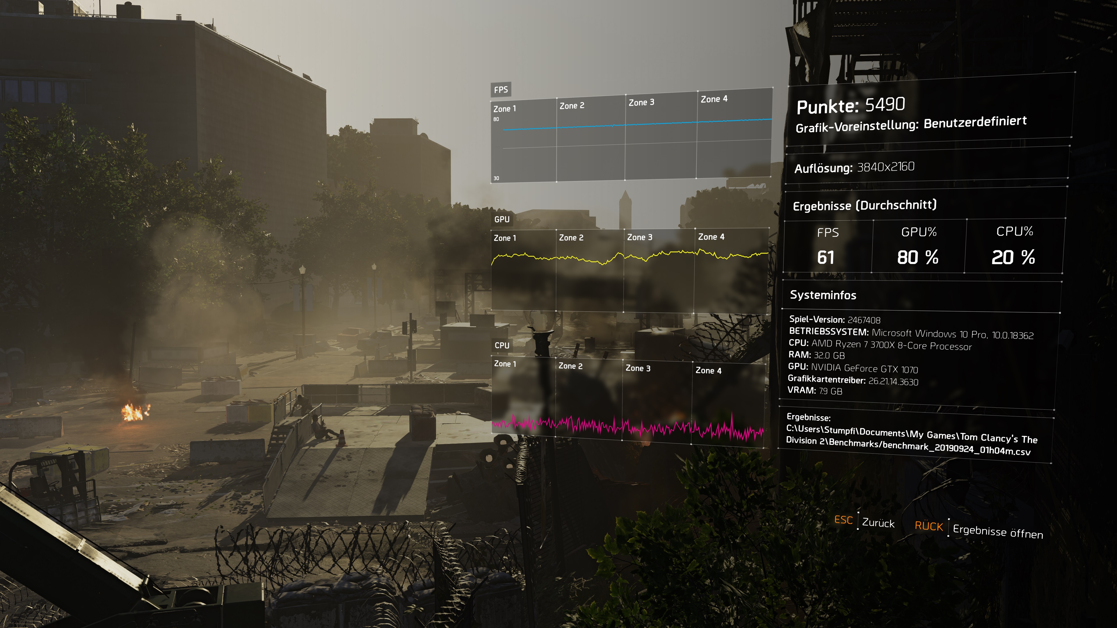

Ich bin von einem MSi P67a-GD53 und einem i7-2600K @ 4,3 GHz und 16 gb 1333 MHz G.Skill Ram auf das System in meiner Signatur gewechselt (Ram läuft aber auf 2400 MHz ohne XMP). Bis auf die Grafikkarte und das Gehäuse habe ich o.g. gewechselt und habe das Gefühl dass sich alles nicht flüssig genug anfühlt. Beispielsweise habe ich in Division 2 frametimeschwankungen bis zu 21 ms bei einer fps von 80 (!). Zuerst habe ich den HWMonitor laufen lassen und dachte in BfV dass es sich vielleicht durch das auslesen so anfühlt. Beim nächsten mal war es tatsächlich flüssig, die frametimes bei konstanten 8 ms.
Nun habe ich aber auch schon beim 2600K das Problem gehabt dass ich in AC Origins beim rumlaufen kleine ruckler habe die man überhaupt nicht Leistungstechnisch nachvollziehen kann. Die Grafikkarte ist halt am Limit aber weder Ram noch Vram sind halbwegs voll.
Zu Division habe ich mal ein Video gemacht weil es da am komischsten ist. Leider kann ich die 0,1% usw. nicht anzeigen lassen also hoffe ich dass die OSD werte passen die ich für eine Diagnose gewählt habe. Die Grafikeinstellungen sind auf Mittel Preset und WQHD/144Hz mit einer 90 fps Begrenzung. Lediglich die Texturen habe ich auf Ultra gestellt.

Sieht mmn. ganz Flüssig aus und läuft sehr gut. Es wird immer irgendwo ein kleiner Ruckler sein oder ähnliches was man als dieses Wahrnimmt.

hast du bei FPS lock 60 auch diese Ruckler? Es macht mMn keinen Sinn die FPS auf 90 zu locken, wenn nur 80 dabei rumkommen.

Teste mal FPS Lock 61 mit dem Riva statistics server.
Bei Divison 2 sind FPS und Frametime eine gerade Linie.
Klappt eigentlich bei allen spielen. Manche laufen auch mit Scanline sync. besser.

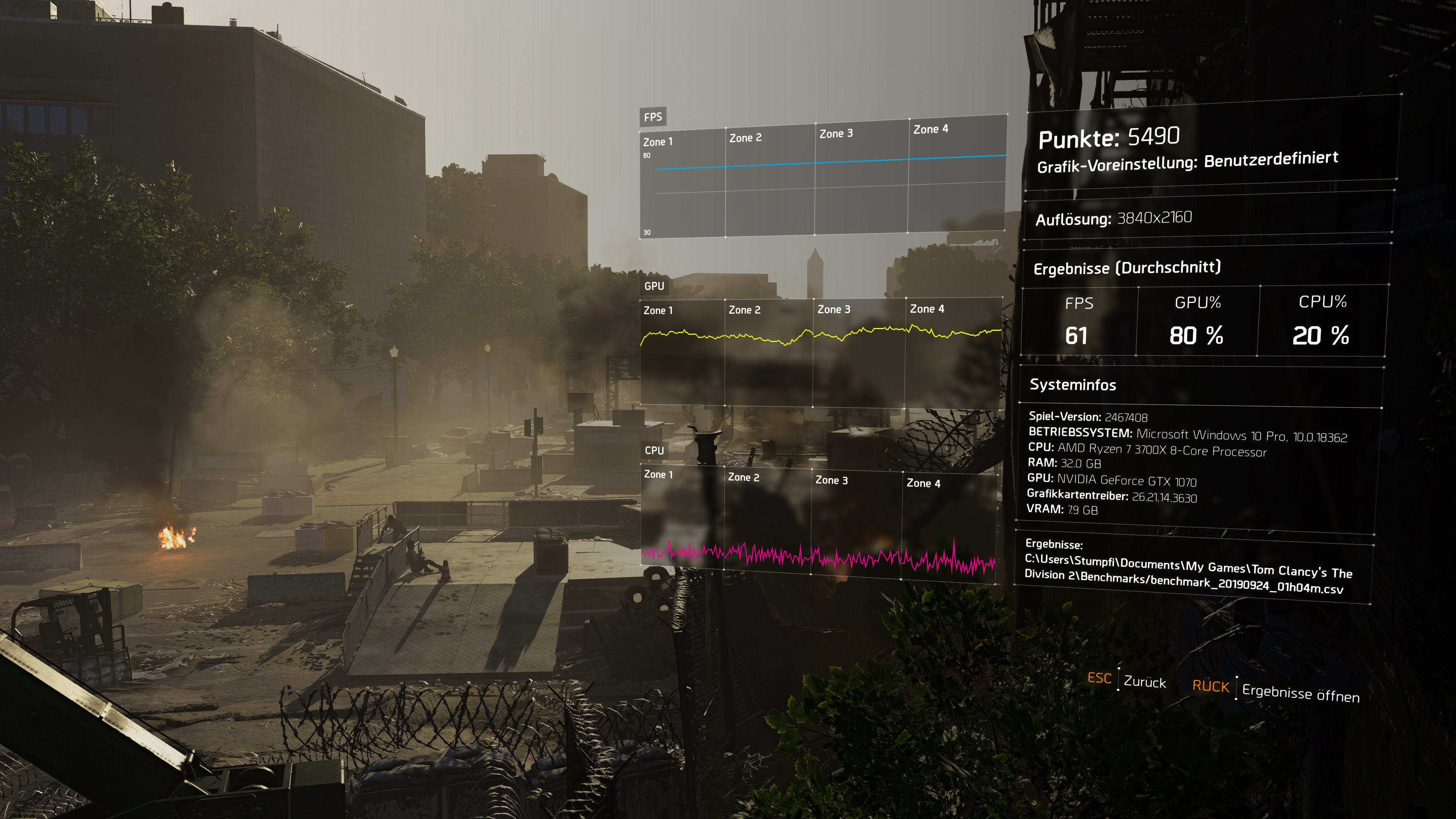

So, habe nochmal 3 Benchmarks gemacht. Der erste ist mit 90 fps lock, der zweite mit 60 fps lock und der dritte mit nahezu hohen Einstellungen. Offenbar sind die frametimes beim 60 fps lock deutlich glatter

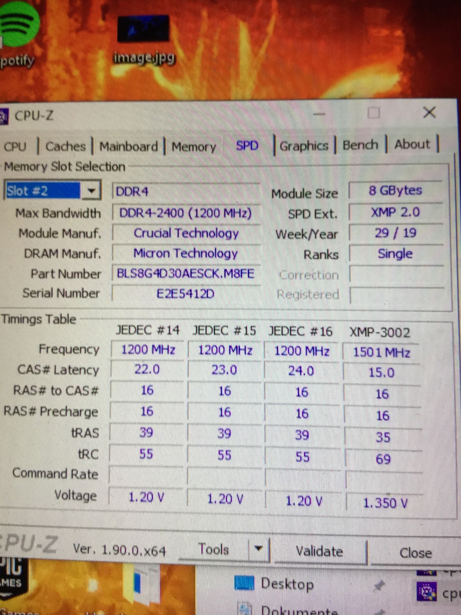

Was ist eigentlich sinnvoller? Lieber auf 2400 MHz bleiben mit besseren Timings oder das XMP Profil laden? Eigentlich wurden die Ballistix mit 3000 MHz CL15 beworben nur sieht es laut cpu z so aus als wären die Timings irgendwie doch schlechter? Ist das mit den 3002 MHz normal?

Letzten Endes meine Frage: wenn ich im gpu Limit bin und eigentlich keine Performance dadurch gewinnen kann: macht das XMP Profil Sinn? Immerhin läuft der Ram jetzt mit nur 1,2v und durch das Profil mit 1,35v
Mit welchen CL werten fährt man hier besser? Warum sind die trc werte bei 2400 MHz besser aber der Rest offenkundig schlechter?
Und die stehen ja auch da ... also bei CAS Latenzy = CL = 15 ...
und wenn du schaust ... genau da hat er mit die besten Timings hinterlegt ... leider sieht man bei CPU-Z nur ein paar Profile .. und nicht alle die es da gibt.
Weshalb ist dann tRC bei 69 und bei den anderen nur bei 55?
Bringt das überhaupt was wenn man im gpu Limit ist? Außerdem sind 1,35v was anderes als Dauerbetrieb mit 1,2v.
Das Problem ist das der eigentliche RAM Chip gar keine 3000 Mhz können sondern nur der IO Bus und dort eigentlich auch nur die hälfte davon...
Also es kommen die Signale schneller an als der RAM einen Speicheradresse/Adressbereich kennt und zuweisen kann. Daher gibt es Timings ...
und nur ein Wert bei den Timings der schlecht ist heist ja am Ende nicht das er deswegen langsamer ist ... denn dafür muss man auch wissen welche Timings er für einen Lese oder Schreibzugriff braucht oder wie in diesem Fall für einen Refresh der Speicherzelle.
Das Wissen scheinst du sicher nicht zu haben.

Danke für deine Aufklärung, früher hat man sich half nicht so mit Ram beschäftigt wie heute aber ich wusste jedenfalls dass geringer getakteter Ram bessere latenzen hatte.
Nun stellt sich aber die Frage ob ich das xmp Profil aktivieren soll oder auf 2400 MHz bleibe wenn ich sowieso im GPU Limit bin und eine Verbesserung der min. FPS zwar nice ist aber sich kaum bemerkbar machen wird. Oder ist der Riegel ohnehin dafür vorgesehen auf seinem xmp Profil betrieben zu werden? Also kann man das dauerhaft auf 1,35v betreiben ohne Gefahr zu laufen dass es instabil wird?
wie schon ausgeführt sehen wir bei CPU-Z nur einen Teil der möglichen Einstellungen ..
Jedec Profile z.b. hast du wohl 16... aber wir sehen nur #14 , 15 ,16 ...
Mit HWiNFO32 z.b könnte man sich noch etwas mehr Profile anschauen.
