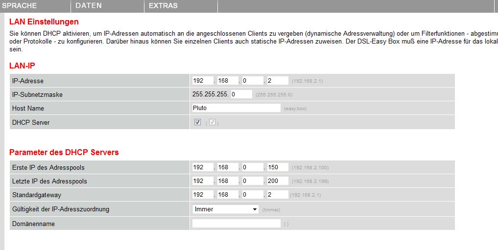

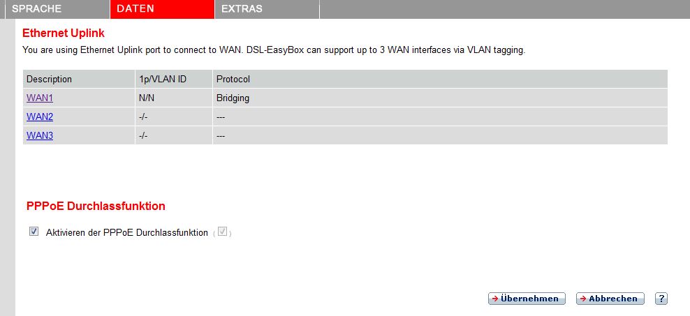

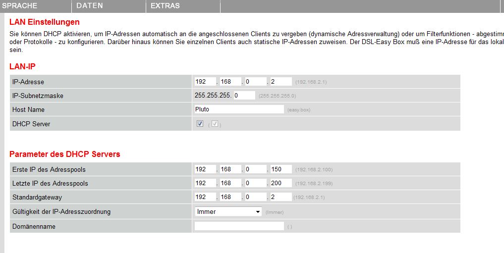

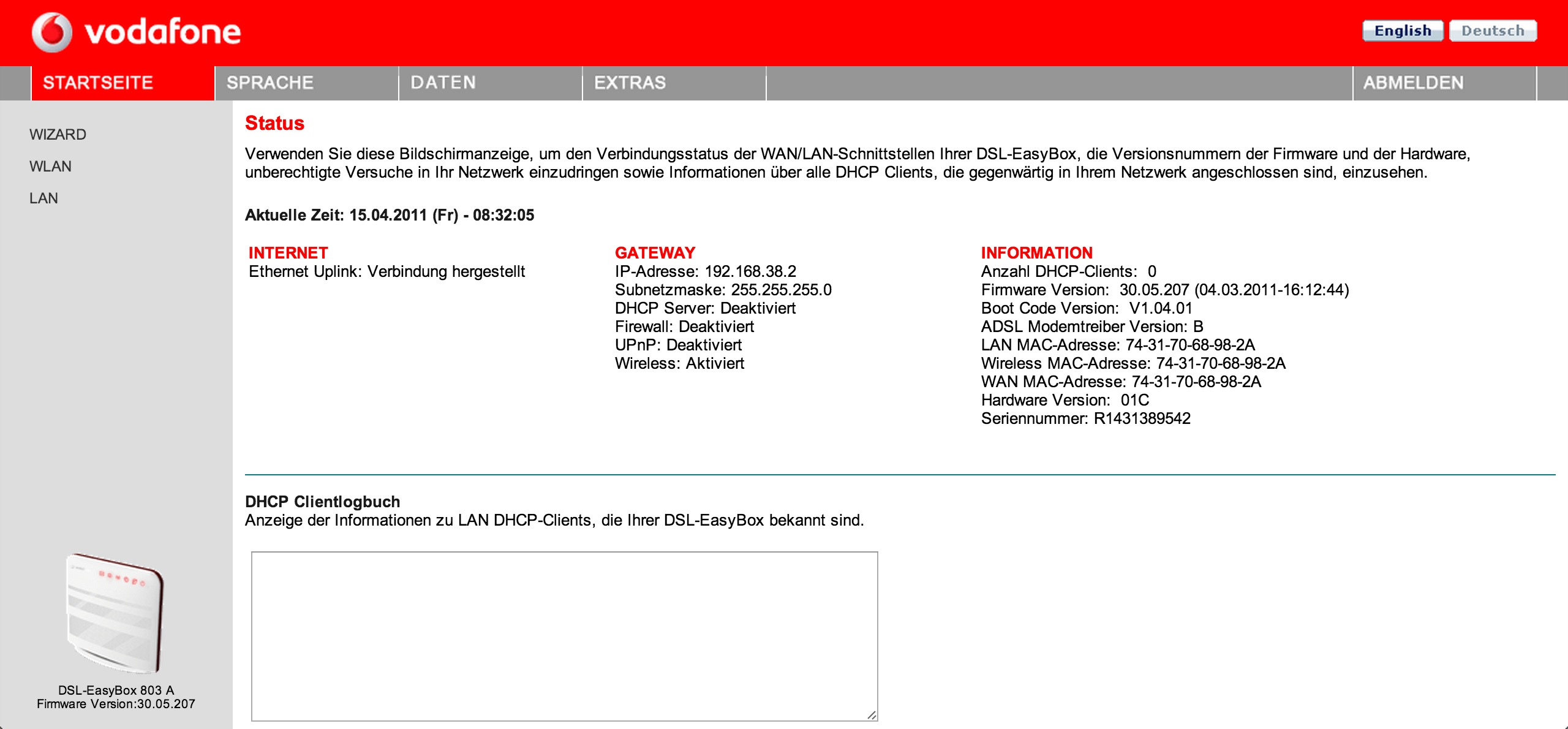

Ich hänge einfach mal das Log von dem WLAN Router an den Post und noch ein, zwei Screenshots, vielleicht findet ihr ja noch was und habt noch einen heissen Tipp für mich.
Anhang anzeigen dsl.txt

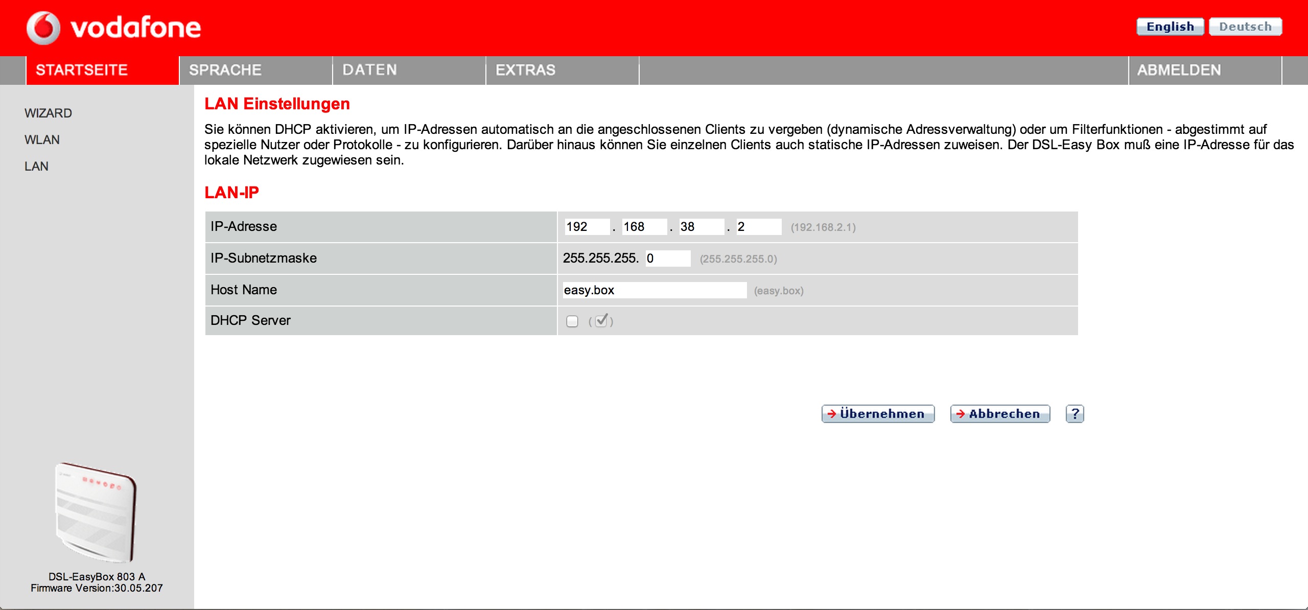

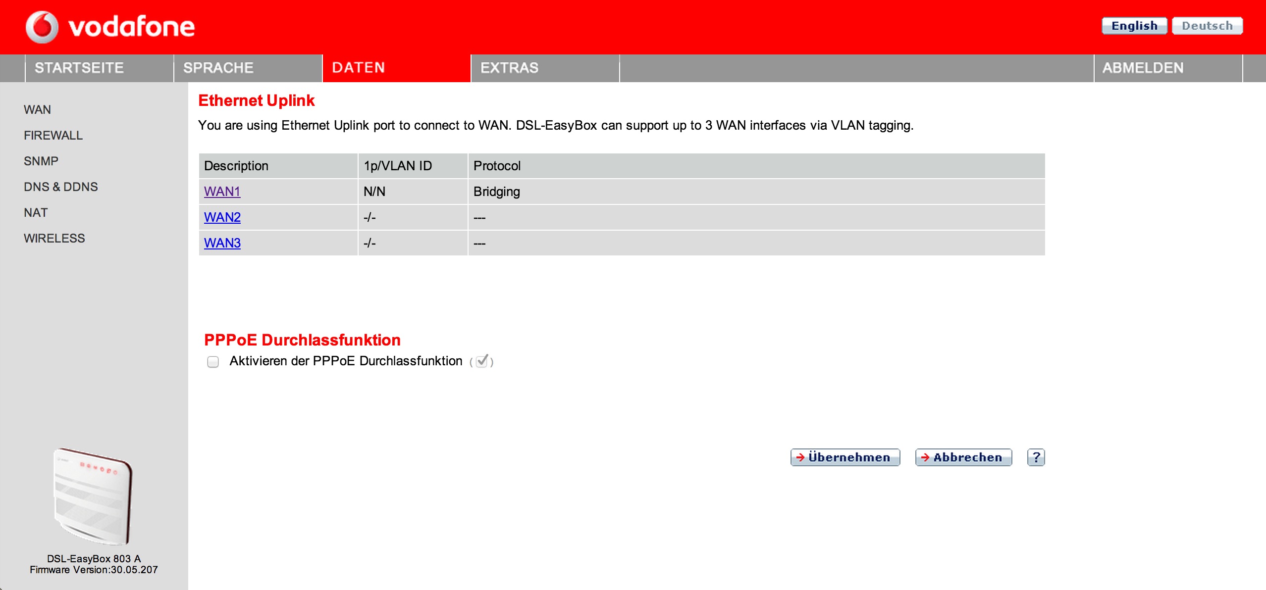

Hier die Screenshots von den settings:
Vielen Dank schon mal fürs "drübergucken" ;):cool_alt:

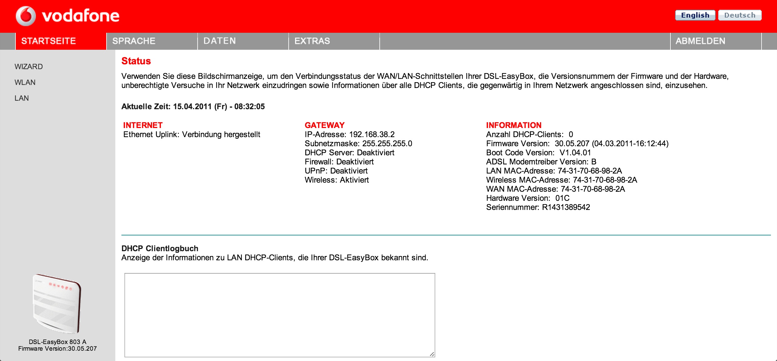

In dem Logfile stehen laufen Spoofing IP Meldungen und da hab ich keinen Plan, was das zu bedeuten hat.

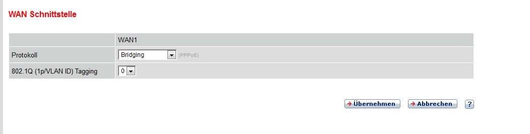

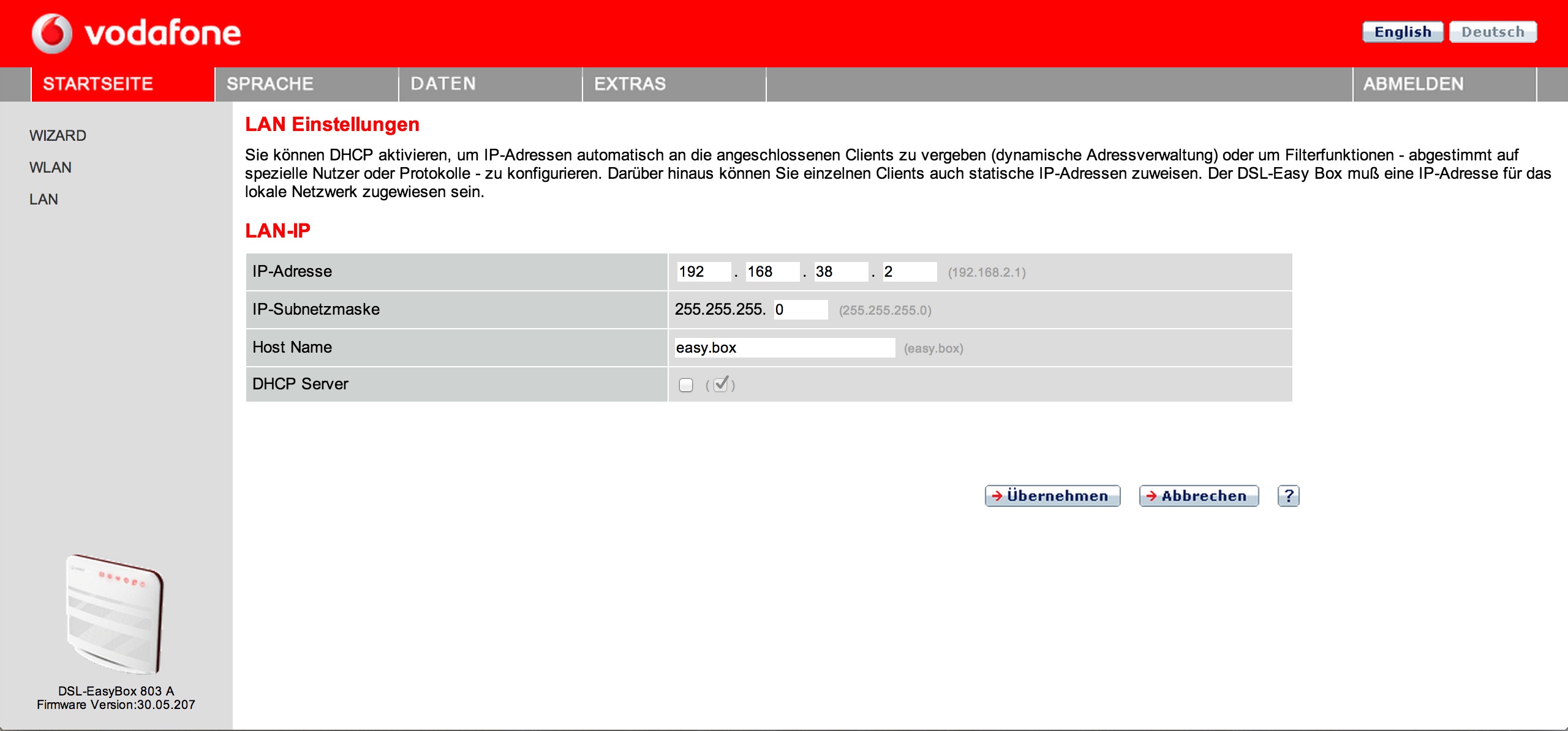

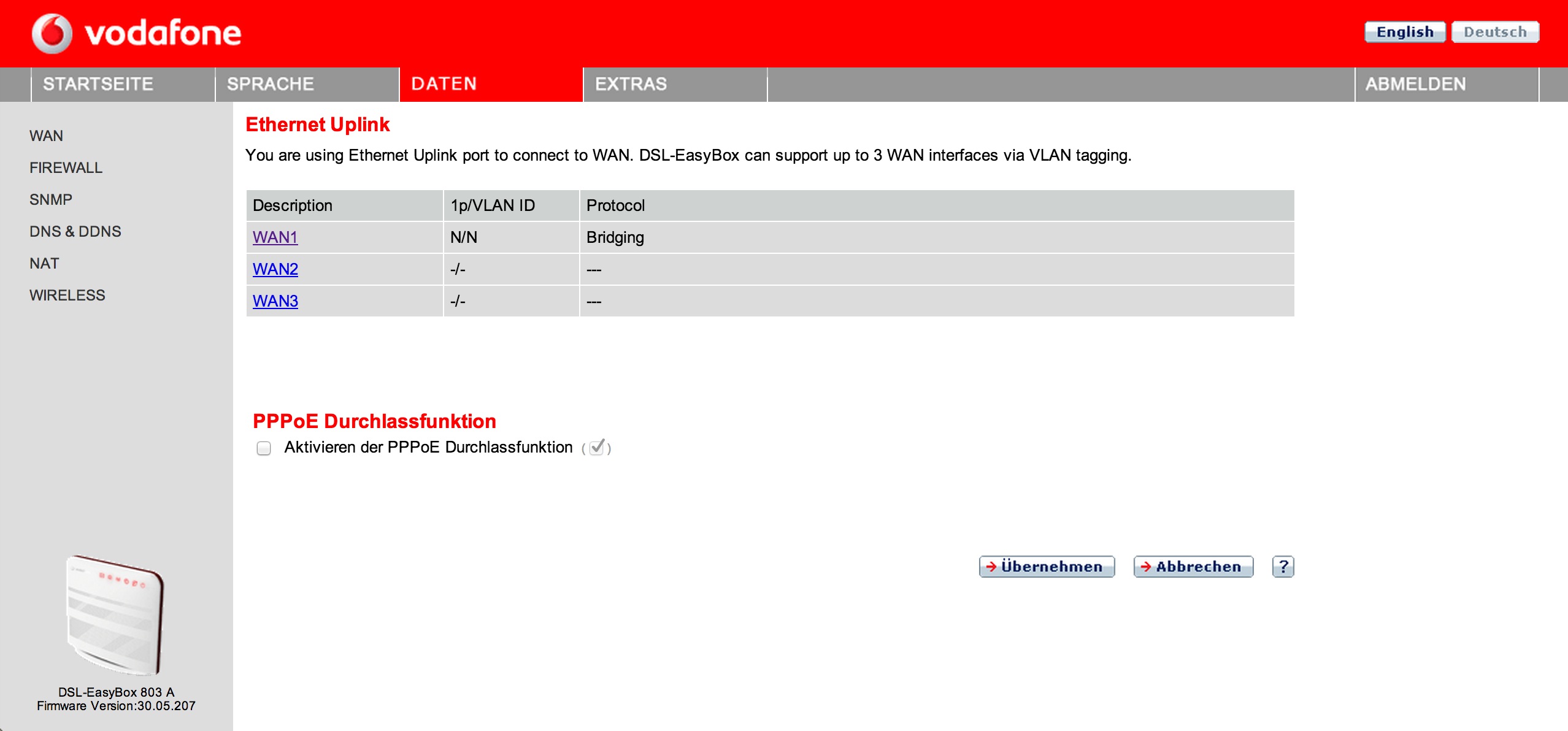

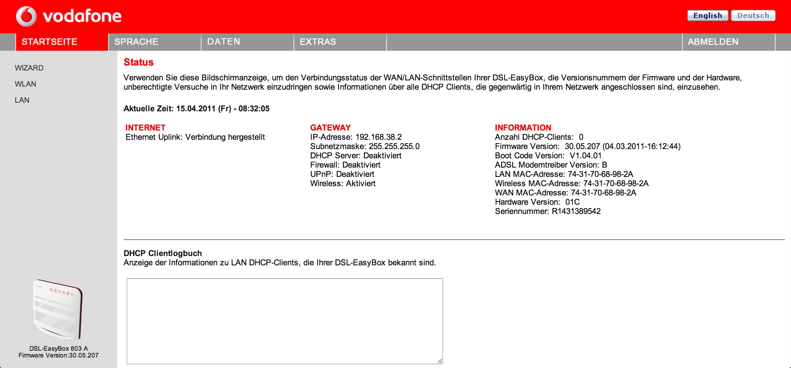

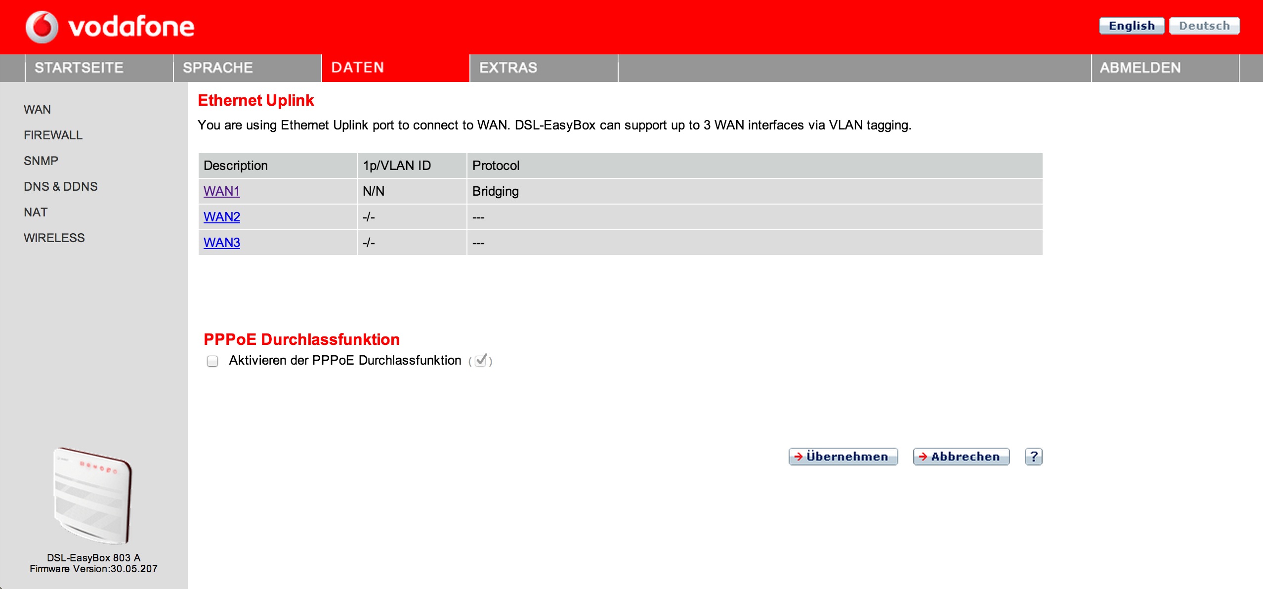

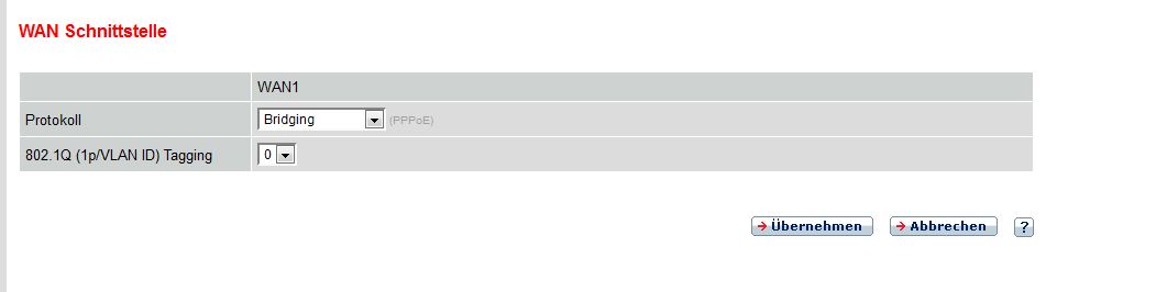

Du machst den gleiche Fehler wie ich damals. Steht auch in meinem Thread.
Schalte das DHCP auf der EasyBox aus!
IP Unitybox: 192.168.0.1
IP EasyBox: 192.168.0.2

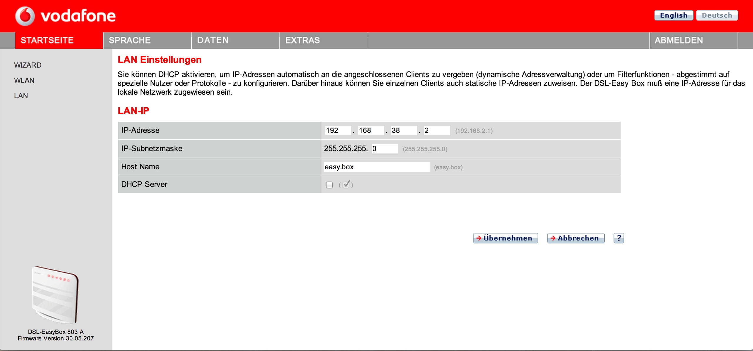

Das halte ich auch für eine gute Idee, den DHCP-Server auf der EasyBox auszuschalten. Zwei DHCP-Server in einem Netz sind selten eine gute Idee. Auf jeden Fall, wenn sie auch noch andere Adressbereiche haben. Da können ganz komische Effekte auftreten.
Anhang anzeigen 445590Anhang anzeigen 445592Anhang anzeigen 445591

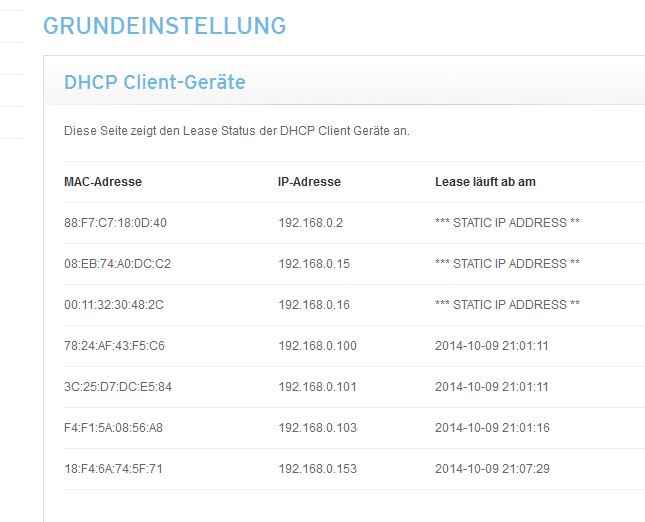

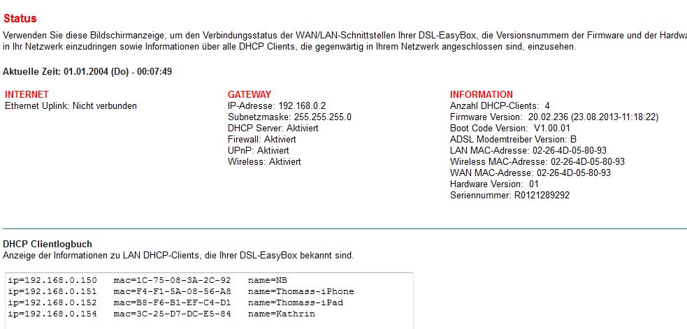

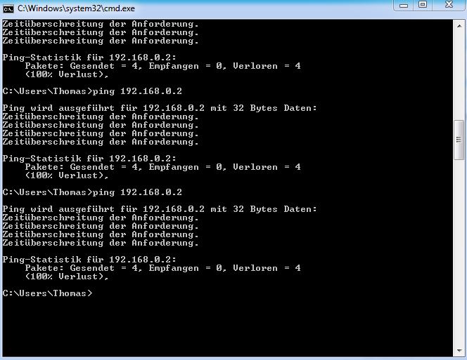

wie versprochen ein kleines Fazit. Nach Abschaltung von DHCP an der Easybox und Korrektur des DHCP Range an der UnityBox (inlusive reboot) läuft das WLAN jetzt inkl. Internetverbindung nach draussen.
Wollte gerade gucken ob der spoofing Alarm weg ist und wie die Statusseite von der EB aussieht.

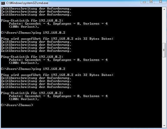

Dabei hab ich festgestellt, dass ich gar nicht mehr auf die Easybox komme???
Auch per Ping ist die EB nicht mehr erreichbar, verrichtet aber ihren Dienst.
Soll mir ja letztendlich auch wurscht sein, aber interessieren würde mich das schon :-)

Habe das DHCP an der Wlan Kiste jetzt abgestellt. Die Einstellung im WAN auf Bridge belassen und PPPoeP weiterleiten deaktiviert.
Also genauso wie User das auf seinen Screens auch dargestellt hat. Der Ethernet Uplink wird bei mir allerdings immer als "nicht verbunden" angezeigt, obwohl das DSL Kabel auf LAN Port 1 gesteckt ist...

2.) Ein Ping auf die Easy Box von meinem FatClient (LAN) geht nicht durch
