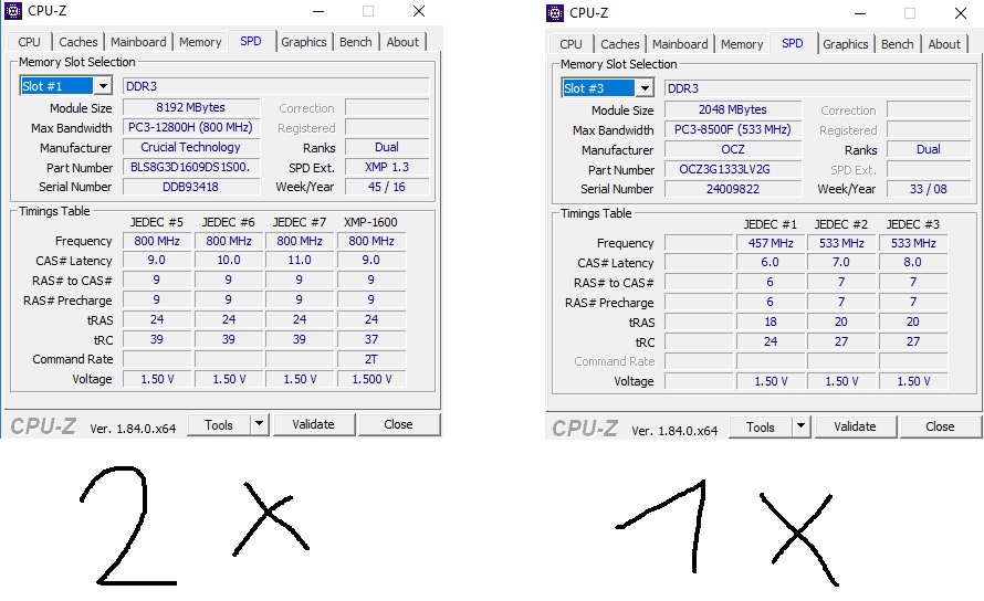

Mein Mainboard ist das Gigabyte EX58-UD3R 1.0
Darin verbaut waren 3 Ramspeicher im Triple Channel. Einer davon hat sich verabschiedet, es bleiben also nur noch 2 übrig. Ich habe derzeit KEINE (!) Möglichkeit, in irgendeiner Weise an eine Neuanschaffung zu denken, deswegen möchte ich gerne eine Lösung finden, die mich nichts kostet.
Der PC startet mit den 2 übrig gebliebenen Sticks nichtmal. Ich würde das ganze gern ergänzen und einen alten Stick dazustecken.
Es handelt sich hierbei um:
Also. Ich bin bei diesem Thema absolut unwissend, könnte man sagen. Kurz und knapp gefragt: Kann ich diese beiden Sorten einfach zusammen mischen? Hat es Nachteile?
Bitte KEINE Kaufvorschläge und KEINE Anmerkungen, wie veraltet dieses und jenes ist. Darum geht es hier nicht.
Hat es irgendwelche Folgen oder Einschränkungen, wenn ich diese zusammen benutze?
Danke.
Nachtrag: Oder kann man sogar auf Dual-Channel umstellen?

theoretisch ginge das. empfohlen wird aber, egal ob dual channel ram oder tripple ram immer 2 bzw 3 baugleiche rams zu verwenden. das andere ist, dein ram aus 2008 kann nur maximal 1066mhz, deine 2 anderen 3200. nun ist die frage ob tripple channel betrieb mit dem 1066mhz ram wirklich sinn macht. dual channel sollte dein board aber auch können und dafür musst du die 2 übrigen rams nur in die richtigen bänke stecken. sollte auch im Handbuch vermerkt sein, wie sie gesteckt werden müssen, um dual channel ram zu nutzen

Also 1x8GB sind hin. Du hast noch 2x8GB und 1x2GB über, die funktionieren.
Den 1x2GB Riegel würde ich einfach weglassen, der bringt nur Schmu rein, der bringt nix grössenordungsmässig bei ohnehin 16GB und ist viel langsamer, so wie der taktet. Und evtl. verhindert der in dem Mainboard sogar den Dual Channel Betrieb der eigentlich interessanten 2x8GB.
