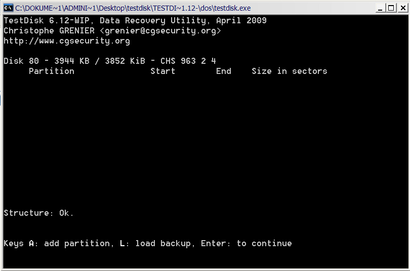

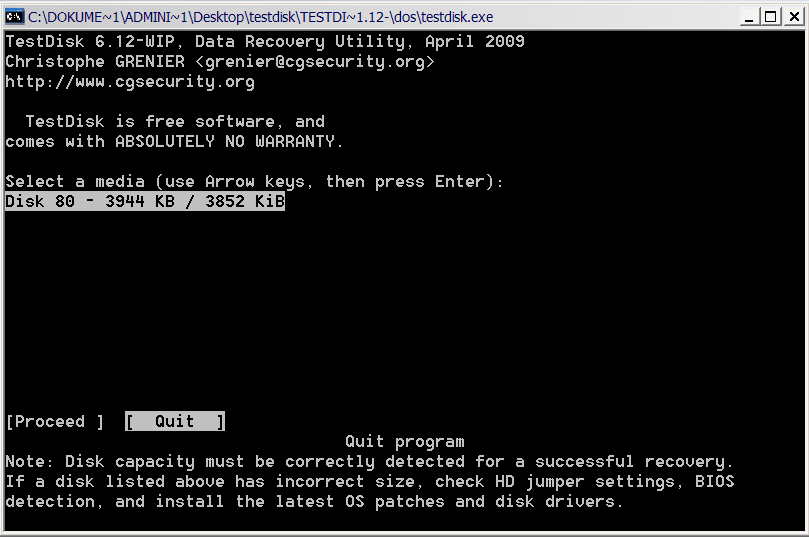

Jo irgendwie siehts da bei mir nicht so toll aus, das Programm zeigt gar kein LW
Ok jetzt läuft, war die falsche version:freak:

Da hast Du irgendwie den falschen Drive zu fassen, bei einem !TB-Drive sollte dort ein Laufwerk mit 931 GiB zu finden sein und kein 4 MB Drive, was immer das sein mag.
Kann es sein, dass der SATA Treiber nicht mit geladen wurde?
Also oben bei den Bildern hatte ich ne falsche version geladen.

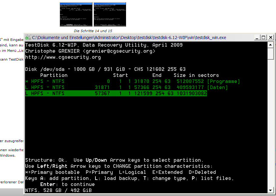

Jetzt funktioniert alles, hab schonmal die wichtigsten Daten gesichert. Jetzt hab ich für den Rest 300GB leider kein Platz auf einen externen Datenträger, daher würde ich gerne die Partition retten. Komme aber mit deep search nur bis hier hin.
Wie komme ich jetzt zu Schritt 14, Backup BS oder rebuild BS ?

Zu Backup BS oder Rebuild BS kommst du auch über das Menü Advanced, betroffene Partition auswählen und bei Boot bestätigen.
Aber der normale Weg ist, wenn ein Fehler in der Partitionstabelle, kann auch bei Analyse durchbestätigt werden, bis das Mneü Write kommt.
Hier wird deine Partition in der Partitionstabelle eingetragen.
Wenn der Bootsektor beschädigt ist, kommt automatisch das Menü Boot und du kannst es reparieren.
Ich weiß aber nicht, ob du einen Fehler in der Partitionstabelle hast?

Moin Fiona, ne hab kein Fehler.
Ich kann nur unter Advance, Rebuilt machen.
Wie komme ich jetzt genau dahin, das mein LW wieder einen Namen hat und ich es unter XP ansteuern kann ?
Also unter Testdisk kann ich alle dateien kopieren nur hab ich nicht soviel Speicher bzw. könnte ich die einzelen datein schon verteilen so das die partione theoretisch kpoiert wäre, nur wär das ne extrem sysiphus arbeit.
Lasse Rebuild BS laufen.
Sollte nur wenige Minuten dauern.
Wenn du das Ergebnis angezeigt bekommst, gehe auf List und prüfe deine Daten.
Wenn diese vorhanden sind, beende List mirt q für Quit drücken.
Gehe auf Write und schreibe deinen Bootsektor mit Eingabe und y für ja drücken.
Starte deinen Computer neu und überprüfe das Ergebnis.
