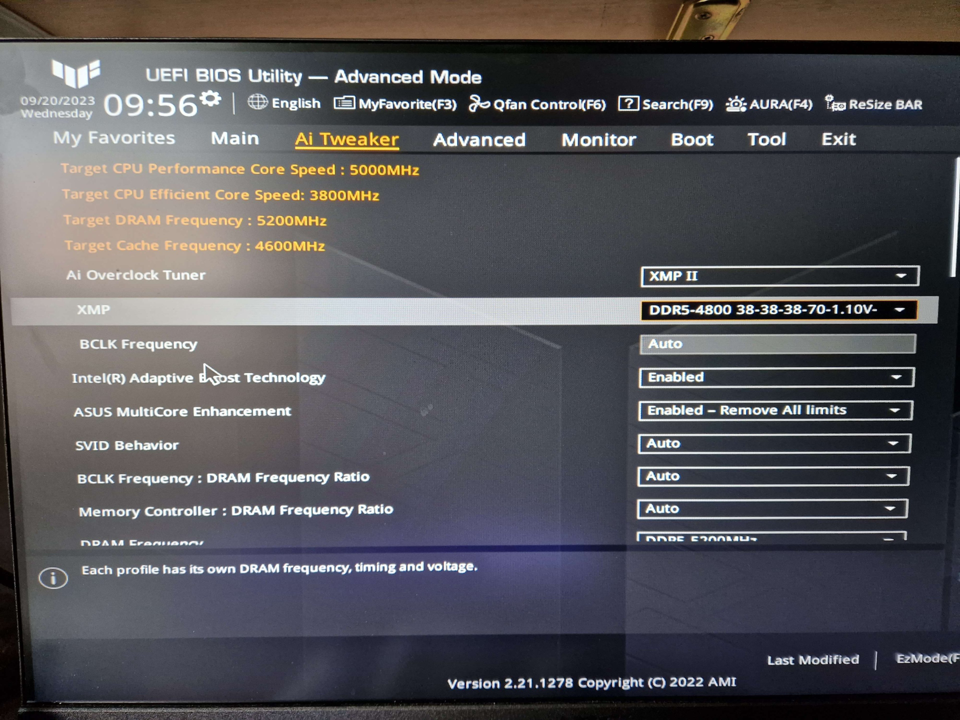

Ich habe leider nich alle Einstellungen gefunden, aber davon mal ein Screenshot gemacht:
Also wenn MCE schon an ist und du trotzdem nur 60 FPS bekommst hast du irgendwo ein Limit gesetzt. Dafür würde auch das hier sprechen:

Das MCE habe ich gerade erst angeschalten, das is das einzige was ich gefunden habe, das meinte ich damit :D

@Kirtyun1995 ggf. mal das Bios auf Standardsettings zurücksetzen und dann aber wie oben in deinem Screenshot das XMP Profil deines Arbeitsspeichers wieder laden nicht zu vergessen, du doch nur 4800er Speicher verbaut ? ansonsten einfach mal dort rein klicken und schauen was du maximal einstellen kannst
ah ne da steht ja DRAM Frequency 5200MHz, musst du dann halt nur nochmals auswählen, ggf. könntest du auch mal schauen das aktuellste Bios für dein Board aufzuspielen

Also ich konnte bei dem Arbeitsspeicher deutlich höher gehen. Teilweise auf 8000 MHz, war mir da aber nich sicher und hab 5200 ausgewählt, da ich ja ein 5200er Kit habe. Bin was BIOS usw angeht echt nich auf der höhe. Hab damit fast nie was zu tun gehabt.
