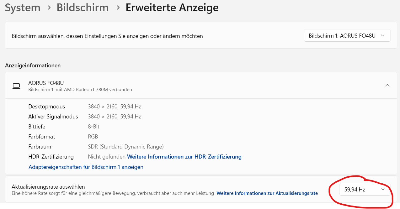

mal geschaut ob die Boosttaktraten deines 12700K auch anliegen ? wie sehen die Temperaturen beim zocken aus ? 50-60FPS sind schon arg wenig, ein FPS Limit hast du nicht drinne ?
kann auch sein das du nur 60Hz auf deinem Desktop eingestellt hast und er im Fenstermodus in WoW diese übernimmt
Ahja und alle Einstellungen mit Sync im Namen ausstellen ansonsten werden die FPS limitiert.

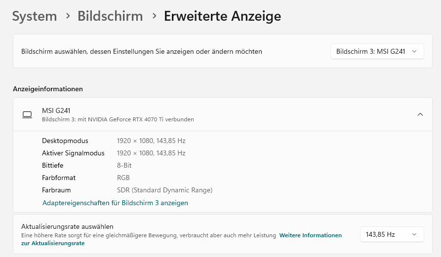

Die Temperaturen sind zwischen 40 und 60°C beim spielen. FPS Limit habe ich keines drinnen und mein Monitor ist auf 144 Hz eingestellt
Sicher? Kannst du mal einen Screenshot von der Einstellung machen?

Tenferenzu schrieb:
Klar hier ein Screenshot davon. Das is mein "Hauptbildschirm" den ich fürs Gaming benutze

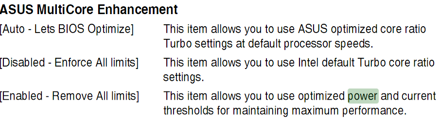

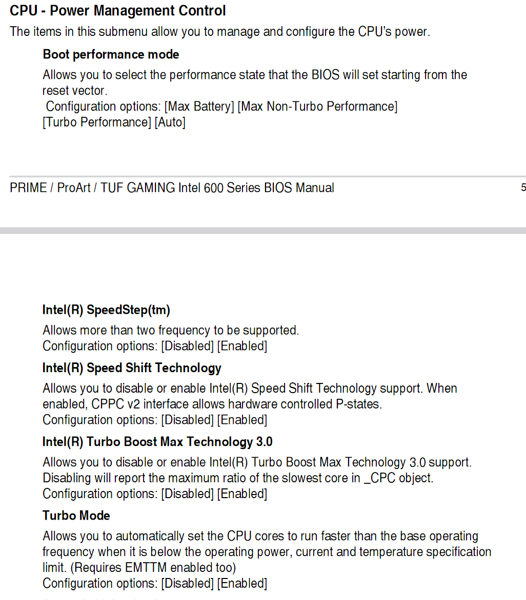

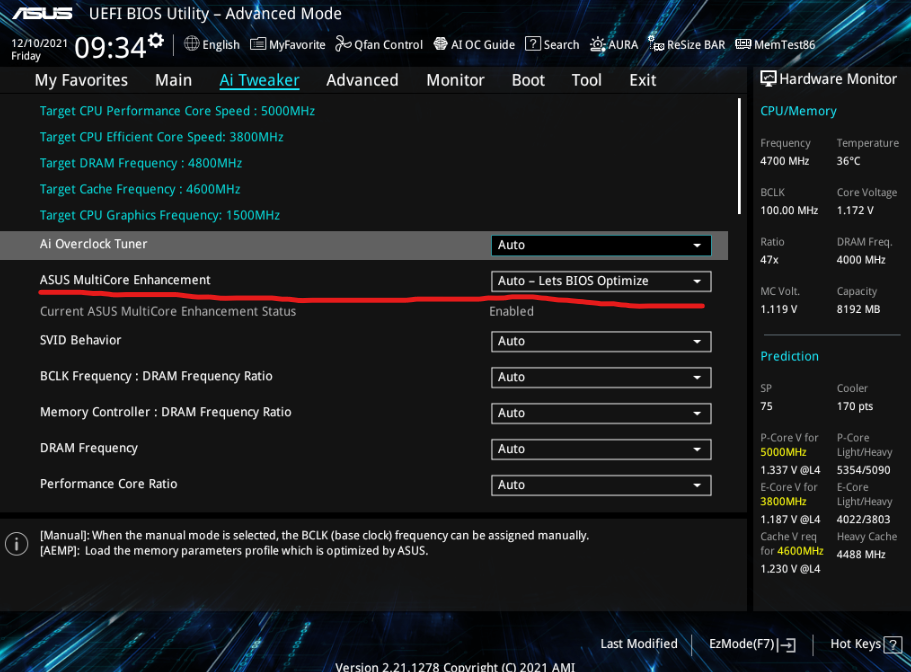

Mach mal ein paar Fotos vom Bios bei diesen Einstellungen:
https://dlcdnets.asus.com/pub/ASUS/mb/13MANUAL/PRIME_PROART_TUF_GAMING_Intel_600_Series_BIOS_EM_WEB_EN.pdf?model=TUF GAMING Z690-PLUS
Seite 51.
Meist reicht es bei ASUS oft wenn du Multicore Enhancement aktivierst. Laut Bedienungsanleitung sollte es im AI Tweaker Menü sein.
Wäre auf Seite 18.
