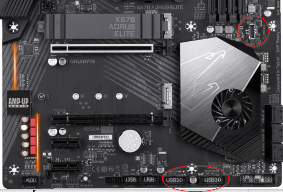

die 4 USB 3 Ports werden mit 2x 20-Pin Headern (unten rechts) angesteuert
der USB-C Port befindet sich rechts von der Graka - unter der letzten RAM Bank

Geht eigentlich ohne Probleme. Beachte bitte, dass sich der interne 3.1 Stecker vielleicht auf Höhe der Grafikkarte befindet (auf dem Produktfoto sieht es eher knapp über dem PCIe Slot aus). Bei einer sehr langen GPU kann es zu problemen kommen
Edit: Habe mir das Mainboard groß darstellen lassen. Der USB Header ist über dem PCIe Slot. Dürfte echt keine Probleme bereiten egal welche GPU du verbauen wirst :-)

USB 3.0 sehe ich, hab mal oben rechts markiert was dann wohl USB-C sein wird ? ^^

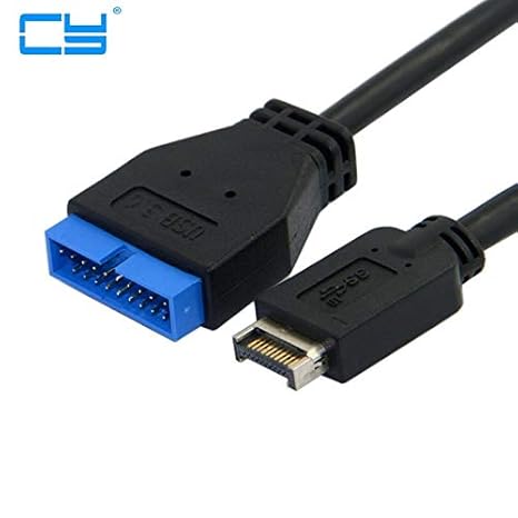

@Darklordx
Vollkommen richtig, dass ASRock hier am Layout geschlampt hat (X570 Taichi und Phantom Gaming X). Mittlerweile kann man den ASRock Support anschreiben, eventuell Mainboard-Seriennummer und Kaufbeleg dazu und man erhält kostenlos einen solchen Adapter, den wohl ASRock extra dafür (nachträglich) designt hat.
Habe ich selber noch nicht gemacht (habe zwei X570 Taichis), soll aber laut ein paar Forum-Beiträgen woanders innerhalb weniger Tage klappen.
Kurzzeitig war für das X570 Taichi auf ASRocks offizieller Seite sogar eine andere Mainboard-Hardware-Revision zu sehen, wo der ungünstig platzierte USB-C-Header etwas verschoben wurde.
