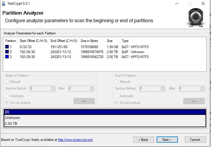

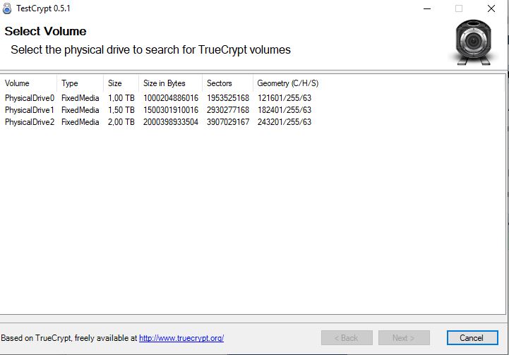

Ich habe alle drei Einträge der Seagate mit: Tools->Volume-Header wiederherstellen durchlaufen lassen, o.E.!
TestCrypt läuft nach einer Warnung zwar durch, ändert jedoch nichts.

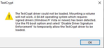

* F8 funktioniert nicht,
* Shift+F8 auch nicht
* Abruf des "abgesicherten Modus (Win10)" über Shift+Shutdown zeigt zwar die Neustart-Optionen an, fährt dann jedoch -ohne Neustart- einfach runter, und ignoriert sämtliche Befehle beim -manuellen Neustart-!

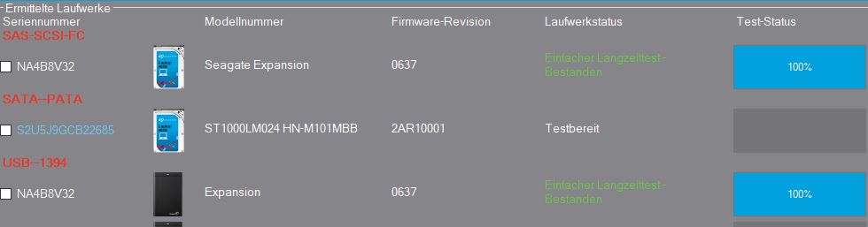

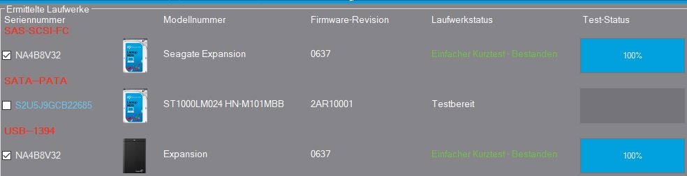

Kannst du mal mit CrystalDiskInfo die Werte für die externe Festplatte auslesen? Ein Screenshot davon wäre hilfreich
Gerrne!

SeaTools (im Anhang, der einfache Test):
Soll ich weitere Test's durchführen /wie geht es weiter?
LG
Lass am besten noch den einfachen Langzeittest laufen, vielleicht gibt der noch mehr Infos her
Södele,
Langzeittest ist auch durch (hat die ganze Nacht bis grad vorhin gedauert.
Es gab zwei Hinweis-Einblendungen über ein großes Laufwerk, was lange dauern würde.
Die CNMemory zickte heute Morgen zunächst auch rum, Laufwerksbuchstabe (habe ich grad erst gemerkt) war auch weg >neustecken, geht wieder.
LG
Dann scheint es also nicht an den Platten selber zu liegen, leider habe ich selber wenig Ahnung mit TrueCrypt und habe deswegen weiter keine Ahnung :(

In deinem Eingangspost schreibst du: "TestCrypt läuft nach einer Warnung zwar durch, ändert jedoch nichts. "
Was bekommst du für eine Fehlermeldung? Wird dir ein gefundener TrueCrypt Header angezeigt? War die komplette Platte verschlüsselt oder nur eine einzelne Partition?
bzgl. Part 2 bin ich unsicher, da die Bedienung echt schwierig ist..!
ABER werden bei denvorangegangenen Tests ein Laufwerk und ein Volume angezeigt ;)!
Da ist doch eine Anleitung in der Fehlermeldung drin :confused_alt:
Ich habe es jetzt irgendwie so verstanden: Eine externe Systempatition/FP (Seagate) wurde mit Truecrypt verschlüsselt und das darauf installierte Windows startet nicht mehr. Eine zweite externe Festplatte wird nun wieder in Truecrypt korrekt eingebunden. Ist das richtig?
Wenn du das Truecrypt-Volumen (ganze Partition verschlüsselt?) nicht einbinden kannst, dann ist es grundsätzlich verloren. Selbst ein Datei-Volumen wäre verloren. Mich wundert, dass gleich zwei Platten irgendwie "ausgeschlossen" wurden und du eine Platte nach dem fixen im Diskmanagement zumindest wieder zum Laufen gebracht hast. Da ist doch vorher irgendwas passiert und du hast zumindest Glück gehabt mit dem
CNMemory-Laufwerk?
Vielleicht solltest du unter Windows 10 auf Veracrypt umschwenken.
Hast du in TestCrypt den Suchlauf gestartet? Bin mir nicht sicher ob die Meldung schon beim Start des Programms oder erst beim Mounten eines gefundenen Headers erscheint.
Solange du nicht - wie in der Meldung beschrieben - in den Modus ohne Treibersignatur wechselst kannst du ein gefundenes Volume nicht einbinden. Die Suche nach einem Volume Header funktioniert aber dennoch.
siehe TO, dort schrieb ich bereits das ich da nicht hinkomme :confused_alt:!

starten >Änderungen am Gerät vornehmen: ja >Fehlermeldung >das angehängte Fenster ist neu >Testcrypt-Testcrypt-Volume.JPG Testcrypt-Partition.JPGPartition kommt mir jedoch bekannt vor, mit "0" müßte es weitergehen, richtig?
Im Folgefenster auf 'Automatic' umgestellt und gestartet:
Volume 2
Type: FixedMedia
Bytes per Sector: 512
Geometry: 243201/255/63
Partition 1
Type: 7 - HPFS/NTFS
Bootable: False
Start Offset: 0/32/33 (1048576 Bytes)
End Offset: 191/251/60 (1579155456 Bytes)
Hidden Sectors: 2048
Partition 0
Type: 15 -
Bootable: False
Start Offset: 192/28/30 (1580171776 Bytes)
End Offset: 243201/13/12 (2000396746752 Bytes)
Hidden Sectors: 3086273
Partition 2
Type: 7 - HPFS/NTFS
Bootable: False
Start Offset: 192/29/30 (1580204032 Bytes)
Hidden Sectors: 63
Begin of Partition Analyzer
Partition 1: None
Partition 0: None
Partition 2: None
End of Partition Analyzer
Partition 1: None
Partition 0: None
Partition 2: None
Begin of Volume Analyzer
So, jetzt dauerts.., bin mir jedoch sicher das wieder nichts dabei rauskommen wird!?
