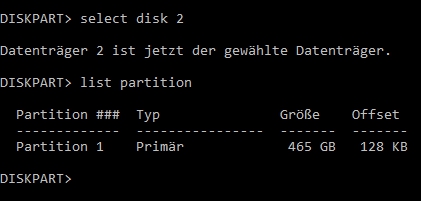

@Milz27:
Kannst du nochmal DISKPART nutzen? Ausgehend von deinem Screenshot und das die 4 TB-Platte immer noch Datenträger 2 ist, gibt mal folgende Befehle ein:
Code:
select disk 2
list partition
Wenn @Simpson474-Theorie stimmt, dann müsste in Zeile "Partition 1" unter "Offset" nun 128 KB stehen. Ist das der Fall?

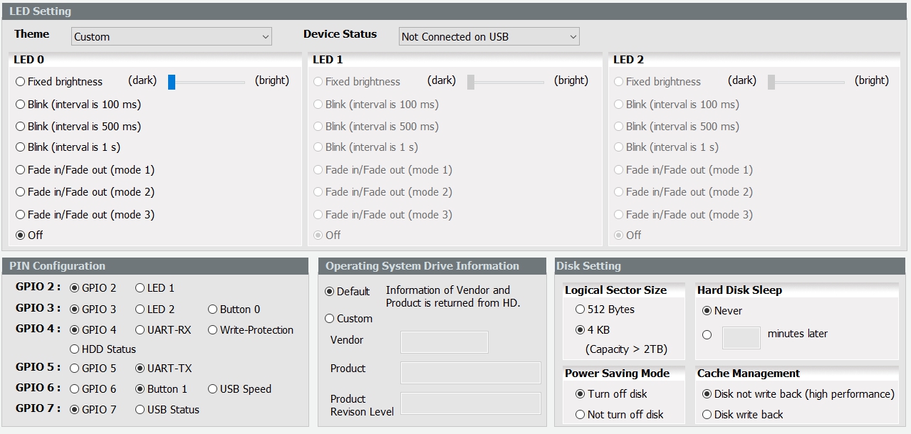

Simpson474 schrieb:
Garantiert funktioniert die ORICO 6619US3 Dockingstation, diese kann per Firmware-Update umprogrammiert werden. Allerdings verwende ich das Teil schon seit über 5 Jahren und die Dockingstation ist wohl nur noch gebraucht erhältlich. Qualitativ ist das Teil nicht sonderlich gut, der Mikroschalter zum Einschalten muss mittlerweile z.T. schon sehr oft betätigt werden und an manchen USB 3.0 Controllern gibt es regelmäßige Verbindungsabbrüche.
Kurzes Update, nachdem ich jetzt endlich die Dockingstation (ORICO 6619US3) organisieren konnte. DIe HDD lässt sich darüber ebenfalls nicht enbinden. Die Dockingstation macht im Arbeitsplatz eine 3,7 bzw. 3,8 TB große Partition, aber die Platte an sich scheint es nicht zu erkennen. Zumal ja eigtl. auch beim einbinden einer 4 TB HDD, eine 3,6 TB Partition entstehen müsste... Oder stell ich mich hier einfach nur zu Amateurhaft an???
Zeig mal einen Screenshot der Windows Datenträgerverwaltung und die Ausgabe von folgendem Befehl:
Code:
wmic diskdrive get BytesPerSector,Model
Code:
Da ist die falsche Firmware auf der Docking-Station, die HDD wird weiterhin mit 512 Byte Sektoren erkannt. Im Anhang liegt das Tool mit ausführlicher (aber leider in chinesischer Sprache verfasster) Anleitung. Nimm beim Firmware-Update auf jeden Fall die HDD aus der Docking-Station und steck auch alle anderen USB-Massenspeichergeräte ab. Auf der "Settings" Seite muss "4 KB" bei "Logical Sector Size" ausgewählt werden. Anschließend die Firmware speichern und über die "Testing" Seite auf die Docking-Station programmieren. Nach dem Update die Docking-Station neu starten und die Festplatte wieder einlegen. Bei "wmic diskdrive get BytesPerSector,Model" sollte bei der externen HDD dann 4096 stehen.
Danke für die ausführliche Erklärung + Firmware. Die Settings mit den "4 KB" hab ich gespeichert. Aber ich bekomm irgendwie die Firmware nicht auf die Dockingstation drauf bzw. die 4096 nicht rein.
Unter "Testing" lade ich mir mein Profil, was ich unter Settings gespeichert habe und dann markiere ich meine Dockingstation mit der rechten Maustaste und klicke auf "Run". Korrekt?
Das wäre soweit korrekt, ich hab es bei mir soeben auch noch einmal getestet und die Sektorgröße stellt sich um. Was bei mir jedoch anders ist, das Mass-Production Tool erkennt die Firmwareversion:
EDIT: Probier zum Programmieren der Firmware mal die Version 1.3.42 von hier.
Exakt. Woran kann das liegen, dass die FW nicht erkannt wird?
Gute Frage, das weiß wohl nur Norelsys. Ich hab es bei mir unter Windows 10 und Windows 7 (virtuelle Maschine) getestet und die Firmware-Version konnte ausgelesen werden. Wurde das Tool mit Administrator-Rechten gestartet? Vielleicht ist auch die Firmware auf deiner Docking-Station zu neu - in diesem Fall könnte die neuere Version des MP-Tools (im vorherigen Beitrag verlinkt) helfen. Oder aber ORICO hat den Chip in einer späteren Revision der Docking-Station komplett ersetzt, dagegen spricht jedoch, dass die bei dir ausgelesene USB-Vendor ID von Norelsys stammt.
Ich habe es ebenfalls mit Admin-Rechten ausgeführt und unter Win. 10 (Home) und unter Win. 7 (Ultimate) probiert. Beide male wurde die Firmware nicht übernommen, nachdem ich die Dockingstaion markiert und auf "Run" geklickt habe.
Allerdings klappte es mir der obigen die Version 1.3.42
Die HDD lies sich jetzt ebenfalls über TC mit dem PW einbinden. Da ist also anscheinend am header auch nix zerstört oder verschoben. Allerdings kann ich via TC final nicht auf die HDD zugreifen:

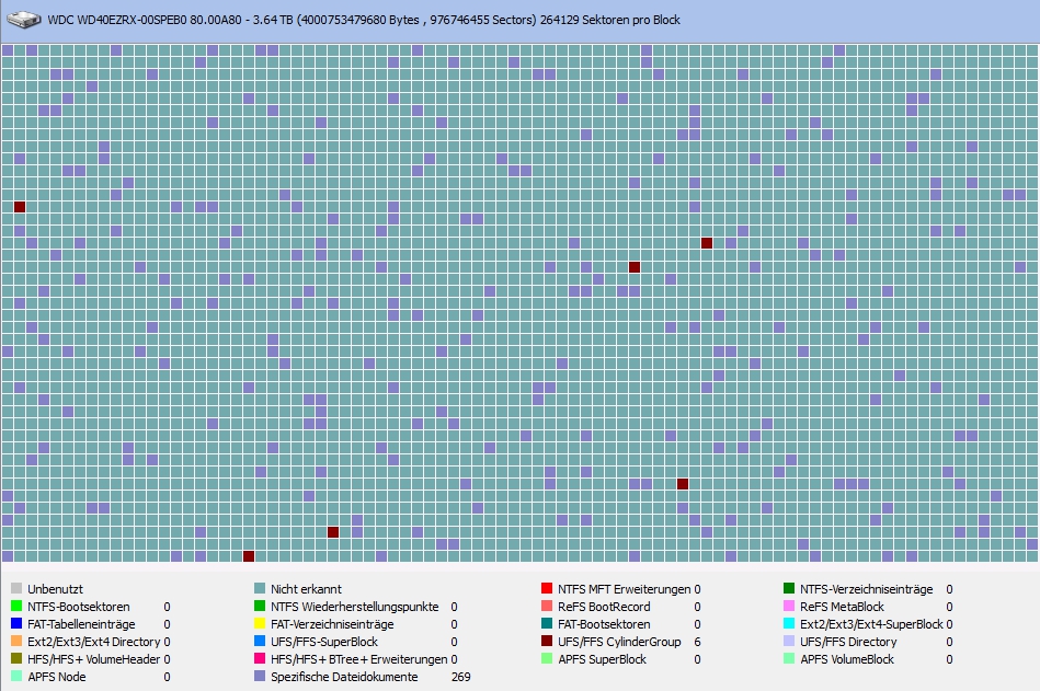

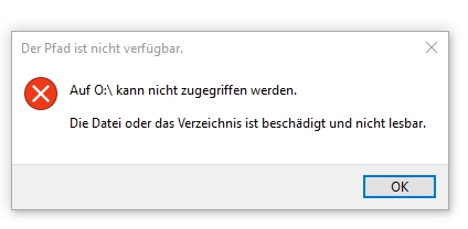

Am Header scheint nichts zerstört, aber scheinbar haben die Experimente im falschen Gehäuse doch Spuren im Dateisystem hinterlassen. Versuch mal eine Analyse mit der Testversion von R-Studio bzw. GetDataBack auf das eingebundene TrueCrypt-Volume.
So nach knapp einer Woche Nonstop-Analyse (ist das eigtl. normal, dass das bei 4 TB fast 5 Tage dauert?), wäre hier der Log von der R-Studio Demo-Version: Die GetDataBack Analyse, wurde ohne Analysebericht einfach beendet. Bisher hab ich auch kein Menüpunt gefunden, wo ich mir den Analysebericht evtl. nochmal anzeigen lassen könnte...

[B][B][B][B][B]****[/B][/B][/B][/B][/B]
Umfang Typ Datum Zeit Nachricht
Information System 26.10.2019 10:10:19 Scan fertiggestellt für WDC WD40EZRX-00SPEB0 80.00A80 in 1T 18S
