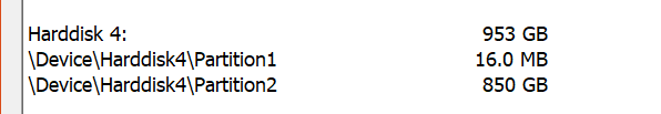

Hier ein Beispiel-Screenshot (nur ein kleiner Ausschnitt):
Wenn die Partition in der Anzeige kleiner ist als sie sein sollte, dann liegt das Problem in der Partitionstabelle. Aber ich kann hier nun keine Ursache für das Problem nennen. Wenn etwas kaputt geht, würde ich eher eine zerstörte Partitionstabelle vermuten und nicht "nur" eine plötzlich verkleinerte Partition

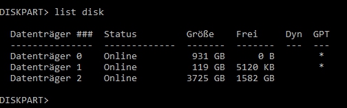

Wenn du in der Kommandozeile "diskpart" startest und dann "list disk" eingibst, ist dann bei dem Datenträger ein * bei GPT? Wenn nicht, könnte der GPT Header noch in Ordnung sein und nur der MBR müsste in den Ursprungszustand versetzt werden. Weiß jetzt aber auf die schnelle mit welchem Tool man das am besten macht. Vielleicht kann Testdisk das. Im Notfall mit Hexeditor.

Also das * bei GPT fehlt:
Es scheint ja jetzt auf deine Variante hinauszulaufen (korrigier mich bitte, wenn ich falsch liege), da der GPT header ja noch in Ordnung zu sein scheint.ekin06 schrieb:Zur Info: Fix Protective MBR geht mit parted / gparted... bzw. würde gehen, da wir ja nicht 100%ig wissen ob es das Problem ist.

Der TS hatte auch einen Screenshot von Diskpart gepostet. Da sind auf der 3725 GB-Platte noch 1582 GB frei. Der TS hat also neben der 465 GB TC-Partition wohl noch mindestens eine weitere Partition. Dadurch passt die 1/8-Geschichte nicht mehr

Wieso, passt doch: MBR kann bei 512 Byte Sektoren exakt 2 TB adressieren, 465 GB belegt plus 1582 GB frei ergibt 2047 GB. Ich runde die 2047 GB mal auf die 2048 GB, was 2 TB entspricht. Der restliche Speicherplatz der Festplatte lässt sich mit MBR und 512 Byte Sektoren nicht ansprechen.Darkman.X schrieb:Der TS hatte auch einen Screenshot von Diskpart gepostet. Da sind auf der 3725 GB-Platte noch 1582 GB frei. Der TS hat also neben der 465 GB TC-Partition wohl noch mindestens eine weitere Partition. Dadurch passt die 1/8-Geschichte nicht mehr![]()
Interne SATA-Ports arbeiten immer mit 512 Byte Sektoren und lassen sich nicht umstellen. Kein Mensch braucht diese dämliche 4K Emulation der USB/SATA-Wandler, diese macht mehr Probleme als sie löst. Hat man aber einmal ein solches Schrottteil mit 4K Sektoren gekauft, dann muss man auch wieder einen entsprechendes Gehäuse kaufen um an die Daten zu kommen. Das Problem hat auch nichts mit TrueCrypt zu tun, auch unverschlüsseltes NTFS kann nicht von 4K Sektoren auf 512 Byte Sektoren umgezogen werden.ekin06 schrieb:Ich würde dir Recht geben, wenn nicht siehe...
