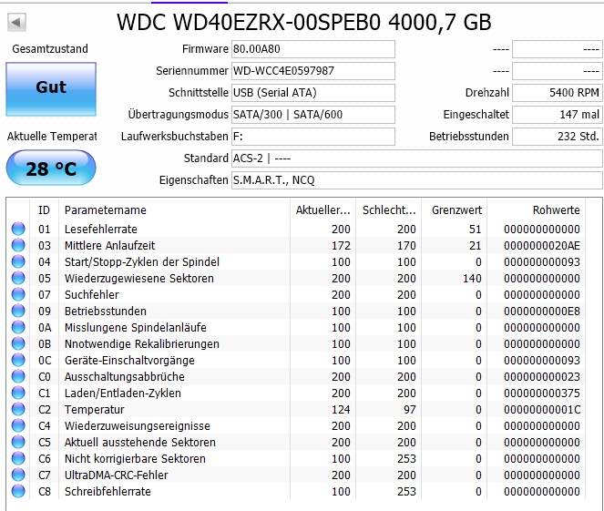

Hast du dir mal die SMART Werte angeschaut?
Was sagt denn das Diagnosetool des HDD-Herstellers über die Platte aus? Ist da alles ok?

Smartwerte der HDD sind der erste Indikator...
Nein, habe ich nicht. Wie bzw. mit welchen Prog. mache ich das am besten?
Habe ich ebenfalls noch nicht versucht. Ist eine WD40EZRX. Haben die so ein Tool?

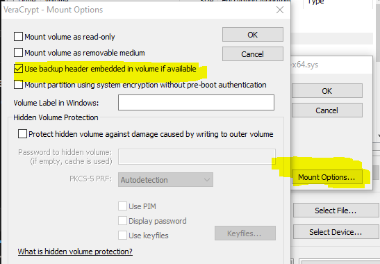

Evtl. ist der TC-Header kaputt. Du könntest versuchen mit der entsprechenden Option beim mounten den Backup-Header zu laden. Wenn es funktioniert, müsstest du den originalen defekten mit dem Backup-Header überschreiben.
Reaktionen: wesch2000

Dann hat dir DAS vielleicht was zerschossen.
Das vermute ich ganz stark. Das Prob. ist, ich habe leider keinen Backup Header.
Truecrypt hat immer einen Backupheader. Es sei denn du hast es explizit abgewählt?
Die Verschlüsselung ist gut und gerne schon 5+ Jahre her. Ich habe nirgendwo explizit eine Backup Datei dafür hinterlegt.

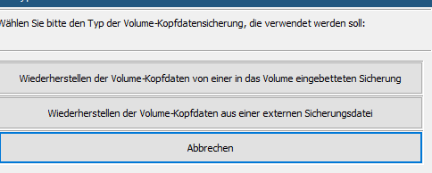

Normalerweise gibt es ein Backup des Headers am Ende des Containers, aber der ist ja zerschossen.
Eine Sicherung des Headers ist das erste, was ich mache.
Versuch macht kluch...

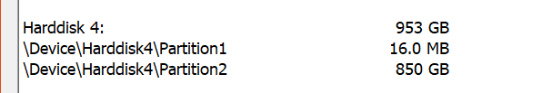

Das Problem wird doch nicht der Header sein. Der TS schrieb doch, dass er seine 3,6 TB-Platte sieht, aber bei der Auflistung der Partitionen wird ihm nur noch eine 465 GB-Partition angezeigt. Das ganze ist also noch vor dem Mounten, wo der Header erst interessant wird. (@TS: Korrigiere mich, wenn ich falsch liege!)
Hier ein Beispiel-Screenshot (nur ein kleiner Ausschnitt):
Wenn die Partition in der Anzeige kleiner ist als sie sein sollte, dann liegt das Problem in der Partitionstabelle. Aber ich kann hier nun keine Ursache für das Problem nennen. Wenn etwas kaputt geht, würde ich eher eine zerstörte Partitionstabelle vermuten und nicht "nur" eine plötzlich verkleinerte Partition :confused_alt:
Ich wollte nur darauf hinweisen, bevor ihr euch beim Header weiter verlauft...
Ich frage mich ja, ob der TS vielleicht sogar schon irgendwelche Tools angewendet hat? Wie gesagt, eine plötzlich verkleinerte Partition ist sehr ungewöhnlich (nach meiner nicht sehr umfangreichen Erfahrung), eher hat man verschwundene/gelöschte Partitionen.
