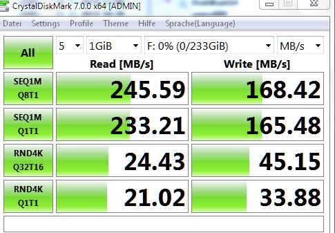

Hier die Ergebnisse mit CDM 7 und einer Blocksize von 1 MiB. Das Mainboard ist ein Asus M2N4-SLI.

Hm, komisch. Selbst bei meinem alten P35 Board mit PCIe 1.1 hab ich mit einer 4x Karte mehr Speed bekommen. Also zumindest bis ca. 300MB/s
Naja, wahrscheinlich hast ja auch nur PCIe 1.1, aber wundert mich trotzdem etwas.
Oder der verbaute Controller kann nur SATA 3Gbit. Aber laut Amazon hat er ja den ASM1153E, der 6Gbit kann.
Ich hatte bei meiner PCIe Karte jedoch das Problem, dass die manchmal nach dem Booten nur mit x1 angebunden war, statt x4. Da war die dann natürlich langsamer, was ich auch nicht immer gemerkt habe.
