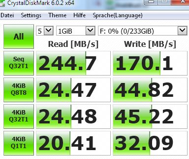

Hier ist der Screenshot von der USB-SSD
@Tom_Callaghan
Das sieht aber nicht wirklich nach UASP aus.
Probier mal CrystalDiskMark 5 oder 7, weil wenn das kein UASP ist, und CDM nur mit 128KB Blocksize testet, dann ist das Ergebnis eh langsamer. Bei 5 gibts den Sequentiellen Test mit 1MB, und bei 7 kannst du die Blocksize selber einstellen.

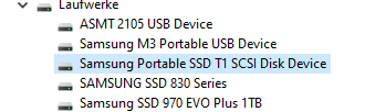

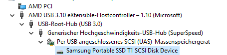

Als was wird denn die HDD im Gerätemanager erkannt? SCSI oder USB Gerät?
EDIT: Oder so (Ansicht nach Verbindung)

Es wäre trotzdem gut gewesen zu wissen um welches Mainboard es geht und in welchem Slot die Karte steckt. Aber es dürfte klar die geringe Bandbreite der Anbindung der Karte die Ursache für die geringe Performance sein und dazu dürfte kommen, dass Win 7 meines Wissens nach noch kein UASP unterstützt.
