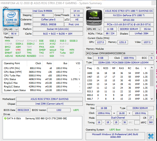

Meine Hardware hab ich euch als Screen angehängt sollte noch was gebraucht werden fragt bitte :)

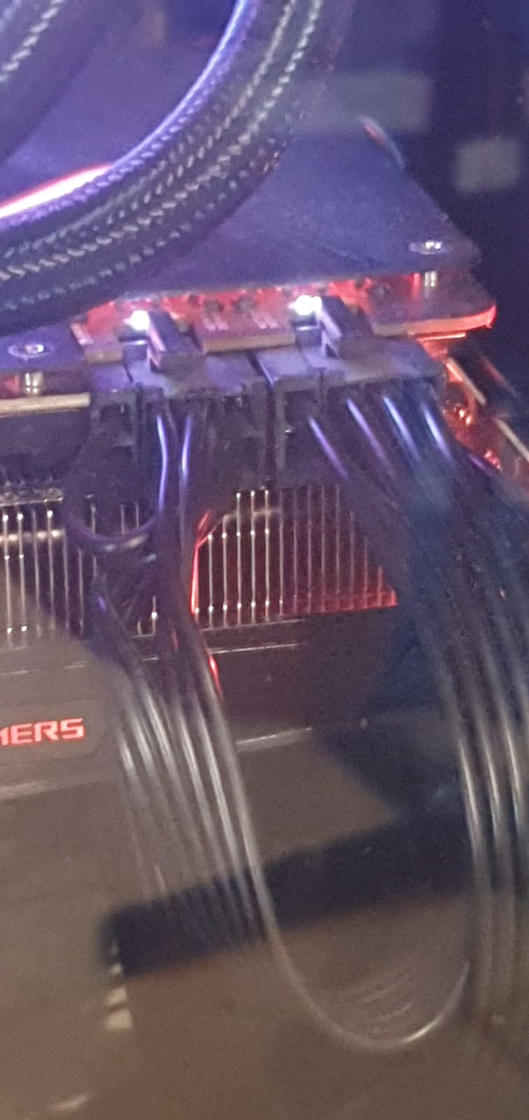

Ich weiß nicht genau was du meinst wegen wie ist die Karte angeschlossen, ganz normal über ein kabel
wenn das netzteil 2 separate 8 pin kabel bietet schließ auch 2 seperate kabel an. 2 8 pin stecker an einem kabel können je nach nt problematisch sein

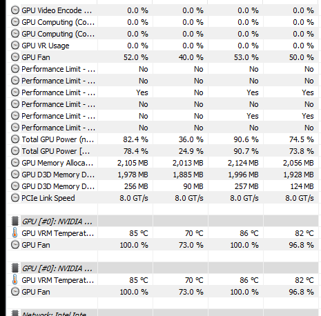

Destyran schrieb:
spannungswandler. mittels hwinfo kann man das auslesen
So ich habe jetzt gerade ein bisschen games laufen lassen (hatte auch keinen absturz) nach circa 30 minuten waren diese Temperaturen zu sehen (GPU im Afterburner war auf 65Grad)
Liegt das im normalen bereich ?
wenn wie oben gesagt wurde dass man das nicht genau auslesen kann keine ahnung, vll einfach mal n lpfter seitlich der graka positionieren und gucken ob du dann problemlos zocken kannst
