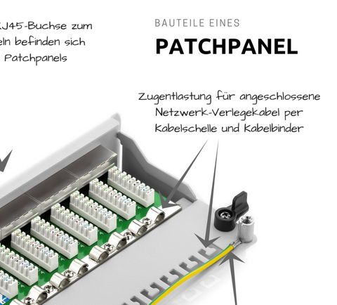

Jedes Patchpanel o.Ä. hat eine Vorrichtung zur Zugentlastung
Danke, das hätte ich so gemacht.

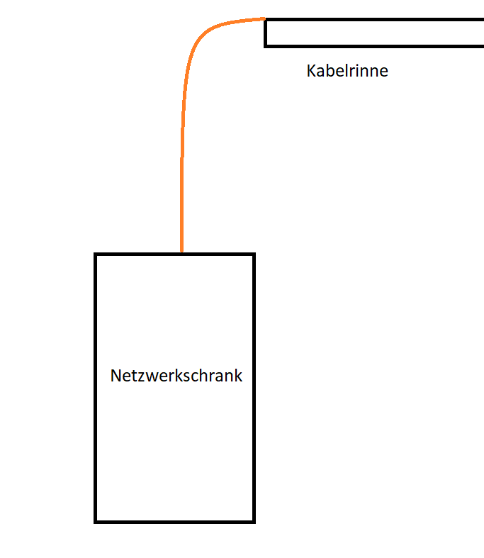

Ich meinte allerdings die orangene Strecke (siehe Zeichnung) ;)
Das Gewicht kann ich ja falls nötig schlecht am Patchfeld abfangen?

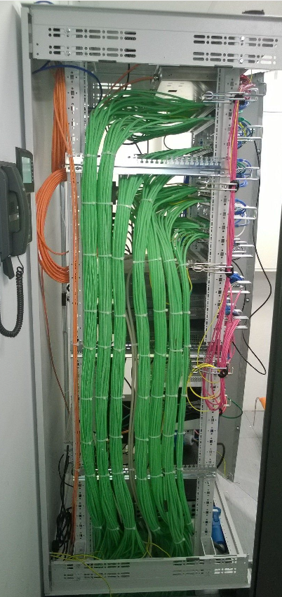

Mein Vorschlag war übrigens ernst gemeint: man kann einfach den gesamten Kabelstran mit Kabelbinder im Rack an freien Rastern befestigen, das hilft enorm für eine saubere Verlegung und ein bisschen Zugentlastung.
Alternativ setzt noch eine Kabelführung in die Wand und befestige die Kabel dort per Schelle oder Kabelbinder

Die hübsche Lösung wäre einfach ein breiter Kabelkanal. Alternativ hast du auch noch einen Meter von der Kabelrinne übrig und kannst den an die Wand schrauben.
Ansonsten: 1m Eigengewicht hält das Kabel auch gut aus.

Würde eingangs des Racks einfach alle Kabel mit Kabelbinder in nem Loch für ne Käfigmutter festzurren, und dann die Zugentlastung vom Patchfeld nutzen. Das reicht locker aus

Natürlich gibt es dafür unzählige Produkte, aber keine "Patentlösung". Für den Bogen könntest du schon mal aus optischen Gründen ein Fallstück verbauen und entweder weiter mit der Trasse bin zum Schrank oder was anderes überlegen.

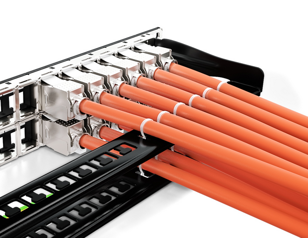

Wenn du nach Ideen suchst, wirf bei Google Rangierpanel ein, grundsätzlich kannst du aber auch einfach die Kabel mit Kabelbindern zusammenbinden und fertig.
https://www.rittal.com/de-de/products/PG0900ZUBEHOER1/PG0918ZUBEHOER1/PG1174ZUBEHOER1
Mal ein Beispiel aus dem Netz....
