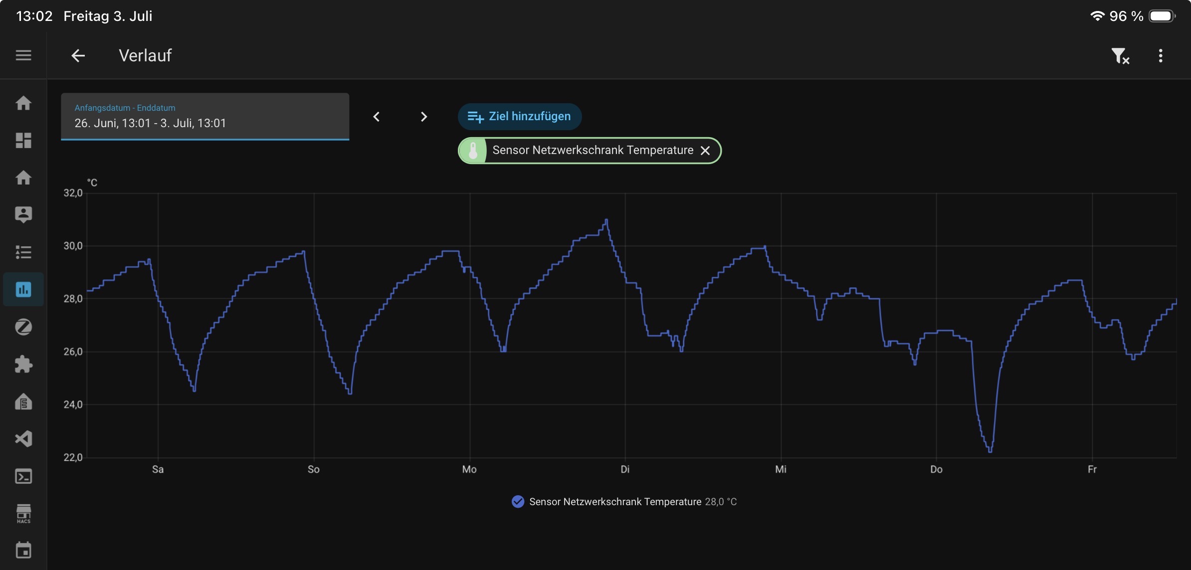

nachdem ich nun endlich nach längeren Irrungen den passenden Netzwerkschrank besorgt habe, und dieser nun auch sauber geerdet ist, wollte ich das nächste Thema angehen, nämlich das der Lüftung im Schrank.

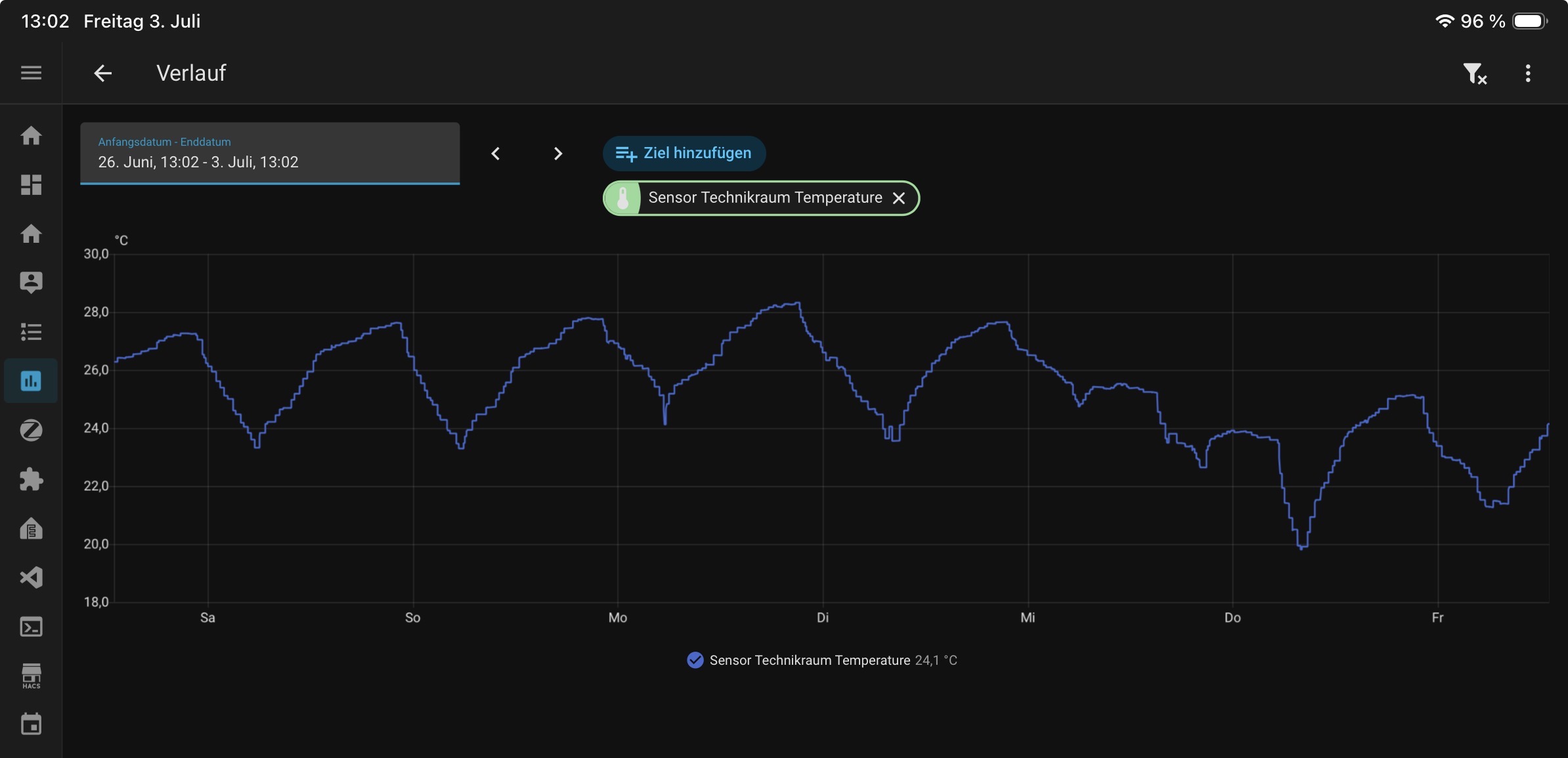

Ich hab seit dem Beginn einen Temperatursensor im Netzwerkschrank, und die letzten Tage waren natürlich schon Ausnahmezustand was die Temperaturen angeht. Der Netzwerkschrank steht bei uns im Technikraum, da ist halt auch noch ein Warmwassertank mit drin, zusätzlich laufen auch die Leitungen von der Solaranlage für die Warmwassererwärmung runter, das ist damit natürlich der wärmste Raum im Haus. So hat es im Raum selbst die letzten 7 Tage ausgeschaut:
Im Netzwerkschrank selbst war es noch wärmer, hier mal die Übersicht ebenfalls der letzten 7 Tage, wobei seit Dienstag die Seitenteile des Schrankes wieder zu sind. Die Tage davor hab ich diese seitlich aufgeklappt, damit sich die Hitze nicht noch mehr staut. Aber eigentlich war die Idee schon, nen geschlossenen Schrank zu haben, dauerhaft abbauen möchte ich sie eigentlich nicht.

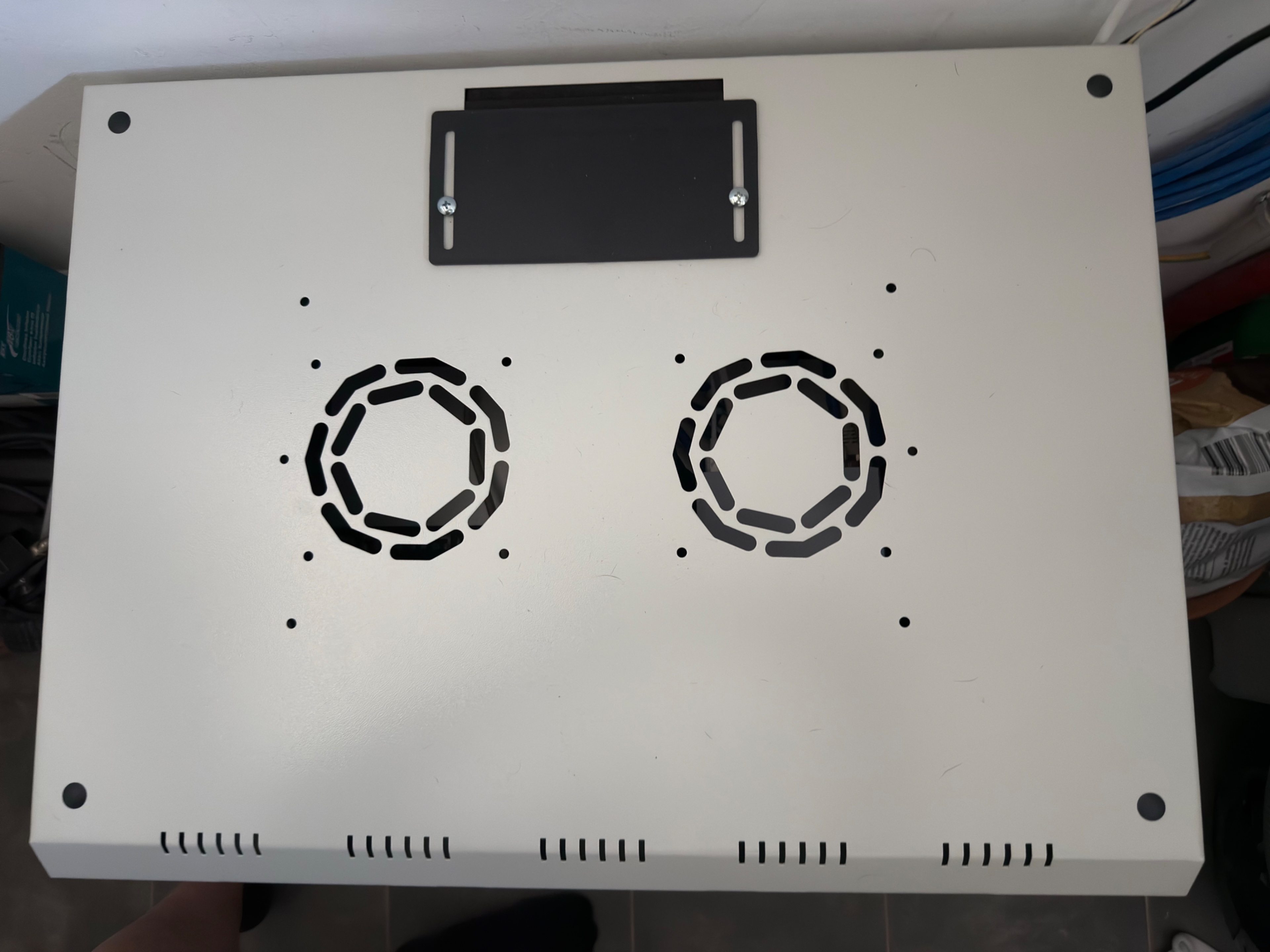

Ich hab auf dem Schrank oben Aussparungen für Lüfter:
Jetzt wäre für mich halt die Frage, was ich da für Lüfter montieren kann, und ob ich da das Blech irgendwie rausschneiden muss, oder ob das so passt wie es gerade ist? Ich wollte ungern so ne komplette Einheit die man im Rack montiert. Ich hab mich schon mal ein wenig erkundigt, und hab was von Lüftern mit USB-Anschluss gelesen.

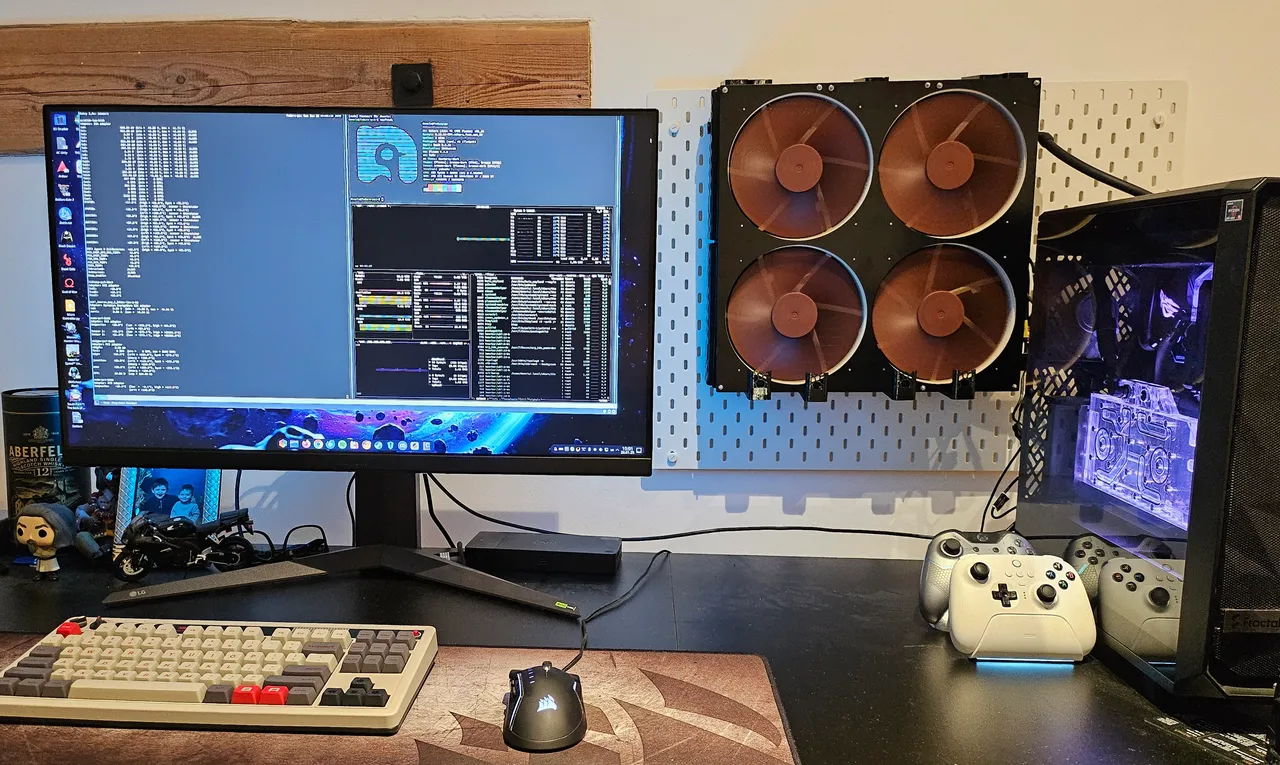

Ich steuere meinen externen Radiator mit USB-Lüftern. Gibt von Noctua 5V 200mm Lüfter. Davon habe ich 4 Stück montiert.
Sie werden durch die Wassertemp. mit Hilfe einer WLAN Steckdose gesteuert. Wenn mein (Linux) PC den Wassergrenzwert überschreitet, sendet er automatisch den Befehl zum Einschalten an die WLAN Steckdose. Bei Unterschreitung plus Hysterese wieder aus.
Suchst du sowas vielleicht?

Jetzt ganz doof gefragt: die werden einfach innen reingeschraubt, oder? Muss da dann was von dem Blech raus oder passen die Öffnungen so wie es ist?

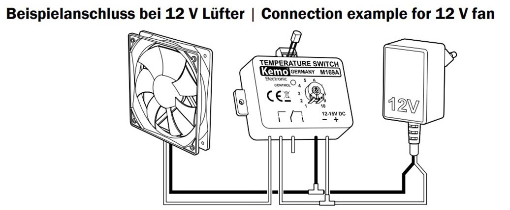

Ich habe damals so einen Temperaturregler gekauft und 3 Lüfter daran angeschlossen, am Regler kann man dann einstellen, ab welcher Temperatur er einschalten soll.
In der Regel ja, ob du was rausbrechen musst sollte dann da stehen oder vorgestanzt sein.

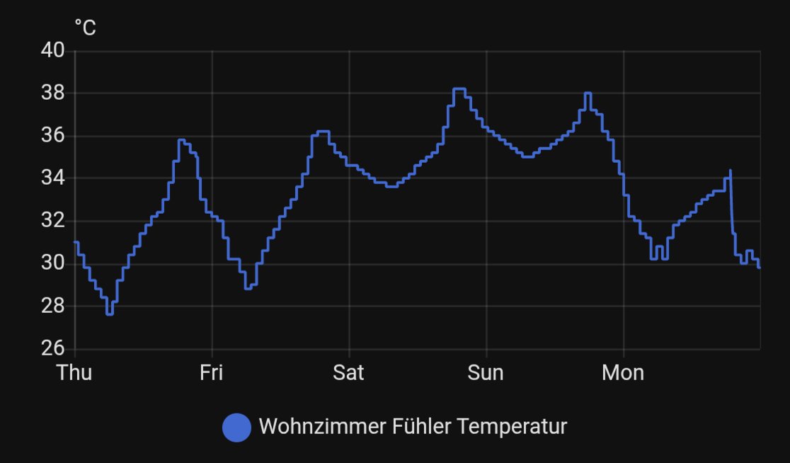

Ich fächel deine Hardware kühl wenn ich dafür bei der nächsten Hitzewelle in deinem Technikraum oder von mir aus auch direkt im Netzwerkschrank pennen kann...
Der Server ist das letzte worum ich mir Sorgen mache😅
Reaktionen: Emsch, herrStreusalz, flo222 und eine weitere Person
